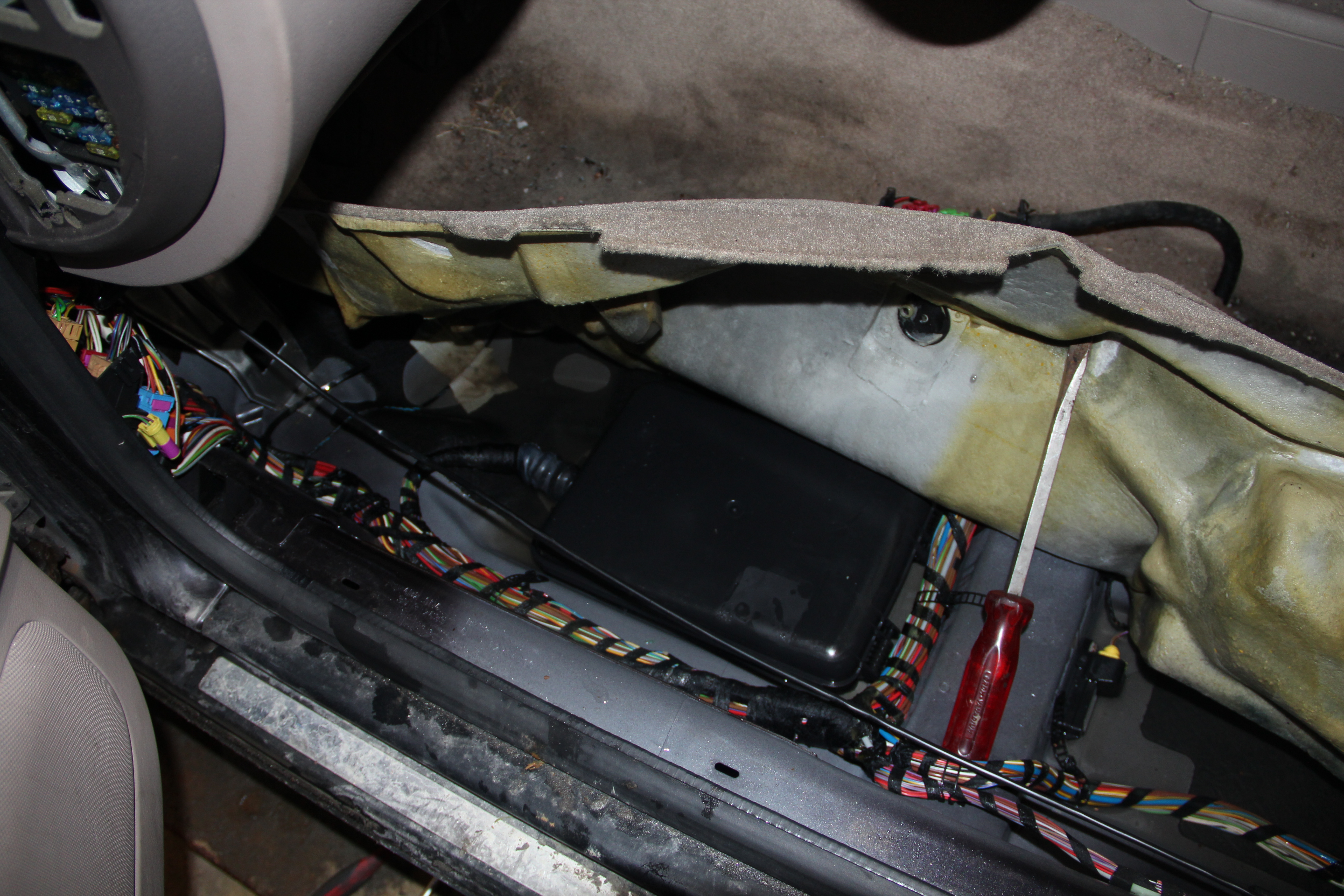

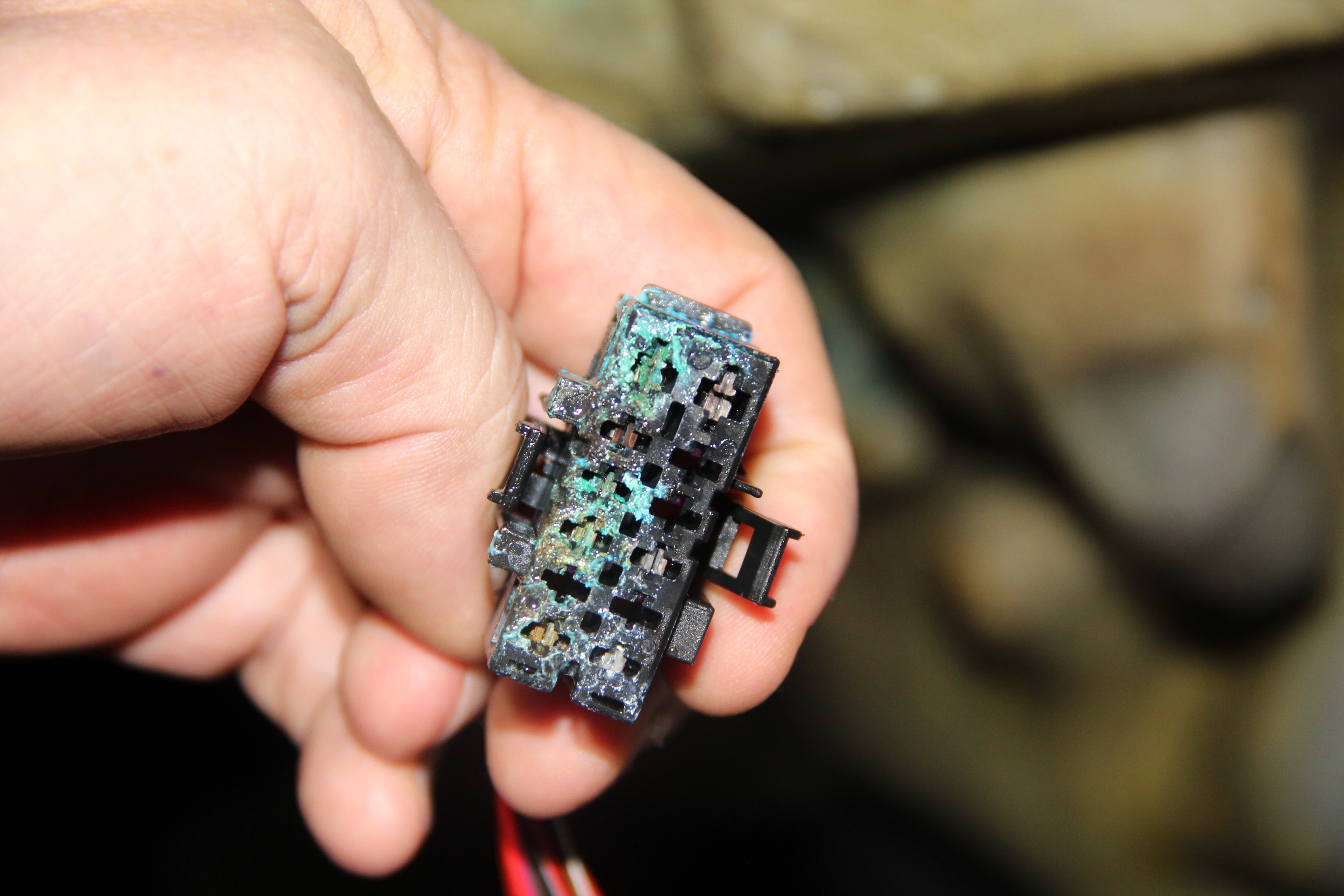

billywillie Skrevet 18. mai 2014 Skrevet 18. mai 2014 Da bør du sjekke komfortmodulen under teppet. Er vanlig at det blir lekkasje foran og da renner det inn i komfortmodulen som begynner å streike.
Huxy Skrevet 18. mai 2014 Forfatter Skrevet 18. mai 2014 Burde da være ganske enkel å komme frem til. Er vel bare å rengjøre alle plugger jeg ser da. Takker.
