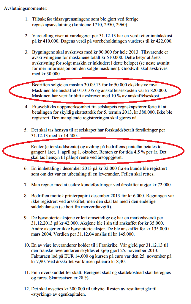

Hei,
Jeg har snart avsluttende eksamen i faget eksternregnskap, og vi har fått utdelt noen forberedelsesoppgaver til eksamen. Det er noen oppgaver jeg er litt usikker på, så tenkte jeg skulle spørre her om noen kunne ta en titt/sjekke om alt er riktig.
To oppgaver jeg er usikker på som jeg har markert med rødt, så litt tips der hadde jeg satt pris på.
Takk på forhånd! :)

Vil tro du skal beregne gevinst/tap på bilen. Må da finne saldoen på bilen på salgstidspunktet.
Når det gjelder rentene skal du muligens vise føringen? Jeg mangler detaljer om lånet, men hvis det kun er påløpt rente som skal beregnes skal du finne ut hvor mye renter det pr 31.12 bør avsettes for. Dvs 2 måneder.
