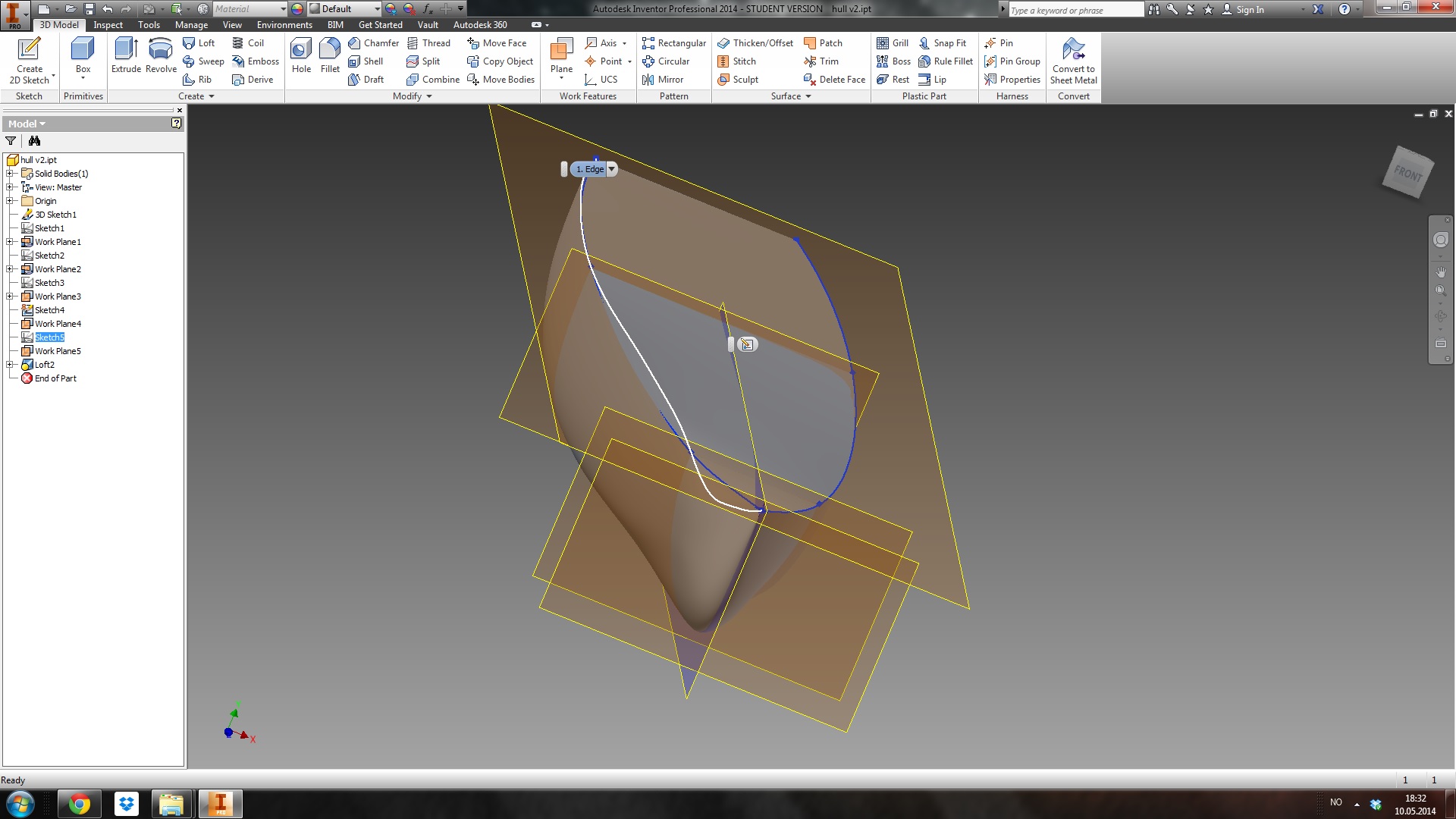

Itek Skrevet 10. mai 2014 Skrevet 10. mai 2014 Sliter fremdeles med loft og rails. Any ideas? Rail=blå loft edge = hvit Er så rart, denne "bølgen" kommer på tilfeldig side. Har prøvd veldig mange ganger. Tegningene virker fine alle sammen...
