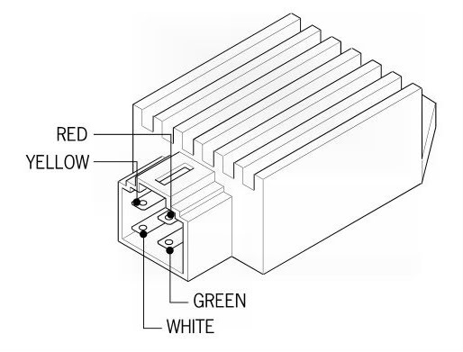

Regulatorer til moped pleier ikke koste all verdens. Bytta på en ATV-"moped" en gang og det kom på ca. 160kr. Det kommer litt an på hva slags type regulator det er. De fleste scootere og mopeder jeg har sett har 1-fas-spoler og er ganske rimelige. Større sykler har 3-fas og der blir fort spoler og regulatorer veldig dyre.
For å sjekke regulatoren må du måle spenninga ut fra spolen og spenninga ut fra regulatoren. Merk at ut fra spolen er det vekselspenning (AC) så du må sette multimeteret til VAC.
