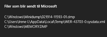

Li Skrevet 18. mars 2014 Skrevet 18. mars 2014 Hei. For litt over et år siden kjøpte jeg en splitter ny harddisk (Packard Bell - iMedia S-serien) og det tok ikke lenge før jeg fikk et merkelig problem. PC'n begynte å slå seg av og på; noen ganger hver dag, andre ganger en uke eller to uten problemer. Antivirus eller 'rense'programmer hadde ingen effekt. Det ble gradvis verre og de siste ukene har jeg ikke engang kunnet logge på fordi maskinen slo seg av og på kontinuerlig helt til jeg dro ut kontakten. Så igår gjorde jeg en komplett reinstallasjon av Windows (8) i håp om å endelig fjerne plagen. Men til tross for full formatering slo den seg av igjen idag som før. Med nøyaktig samme feilmelding. Da lurer jeg på om noen vet hva i all verden som feiler hardisken min ved å se på feilmeldingen på vedlagt skjermbilde? Mange takk.
Chavalito Skrevet 18. mars 2014 Skrevet 18. mars 2014 Hei og velkommen. Den feil melding sier oss ikke noe. Hvis mulig last opp filen her. Men du må enten pakke den med Winzip, 7-zip eller lignende program. Eller du kan skifte navn på den fra .dmp til .txt f. eks. Ellers får du ikke lov til å laste filen opp.

Chavalito Skrevet 18. mars 2014 Skrevet 18. mars 2014 Den filen som heter 021914-11593-01.dmp, altså den som er først i feil meldingen du får. Og filen finner du i C:\Windows\Minidump.

Chavalito Skrevet 19. mars 2014 Skrevet 19. mars 2014 (endret) Den filen, memory.dmp, er nok ikke den filen vi trenger for å finne ut av problemene du har. Memory.dmp er det som var i RAM da den krasjet, og det er ikke den vi trenger. Så du finner ingen fil i mappen C:\Windows\Minidump\? Altså slik som det vises i den feilmedlingen i første innlegget ditt? C:\Windows\Minidump\021914-11593-01.dmp Du kan bare slette den memorydmp.rar filen fra siste innlegget din. Og det er nok ikke hard disken som skaper problemer, det kan være RAM, PSU, hovedkort etc. Endret 19. mars 2014 av Chavalito
