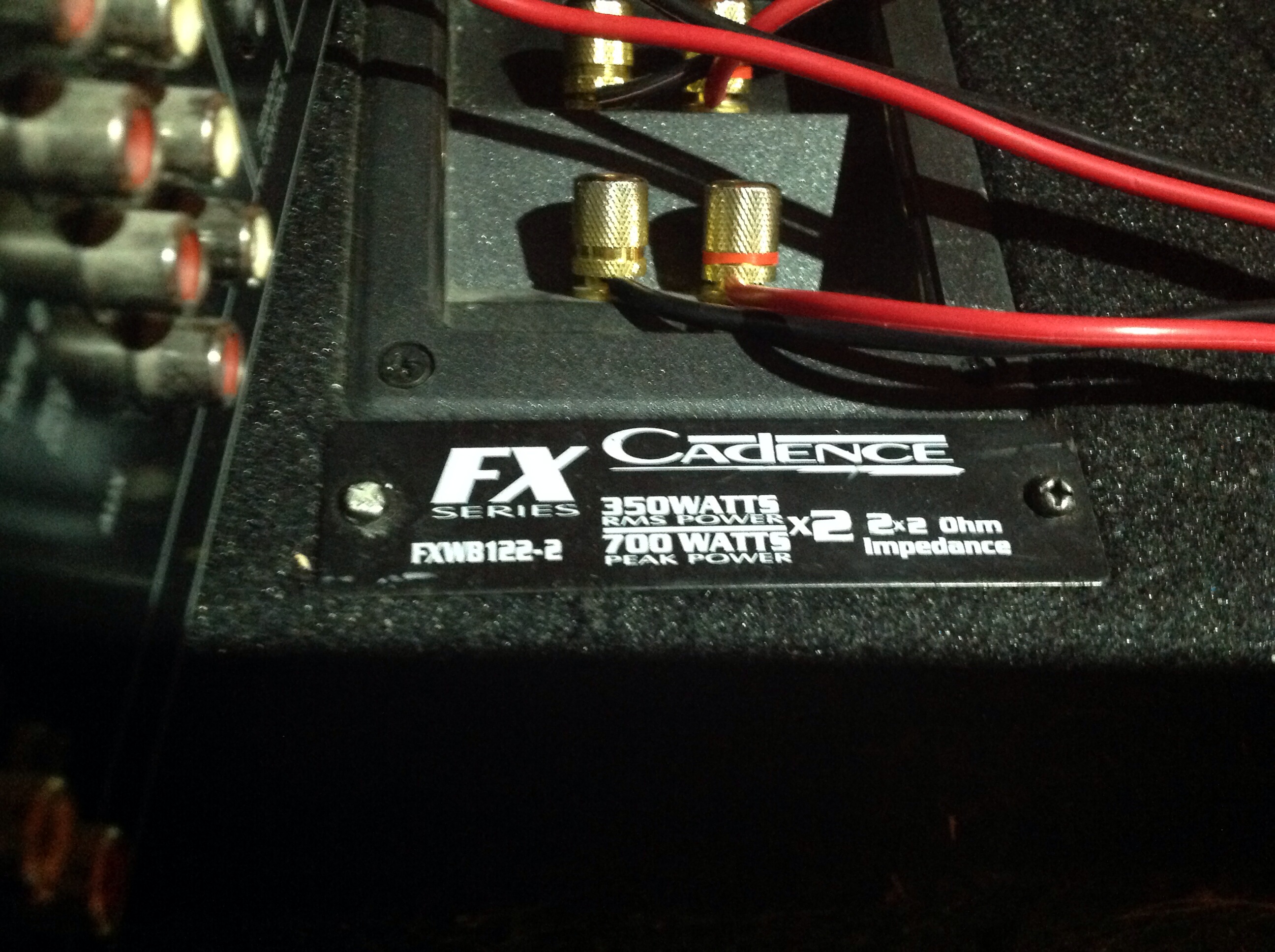

Nyestuff Skrevet 16. mars 2014 Skrevet 16. mars 2014 Godag jeg kjøpte meg en Cadence subber 2x12" i dag brukt også lurer jeg på om Det er noen formel for og reigne ut hva slags forsterker jeg burde må ha?
sedsberg Skrevet 16. mars 2014 Skrevet 16. mars 2014 (endret) Vel... Normal prosedyre er å se på effekten elementene takler og så finne en forsterker som kan gi like mye eller mere. Edit: Husk å ta høyde for kina-koeffisienten. Endret 16. mars 2014 av sedsberg
McMekaniker Skrevet 23. mars 2014 Skrevet 23. mars 2014 Bare å matche forsterkeren sin RMS med høyttaleren sin RMS og vips du er toalett! Husk på å få ohmen riktig også, ellers blir du ikke toalett.

sedsberg Skrevet 26. april 2014 Skrevet 26. april 2014 Med et maksimalt strømtrekk på 18A er det ganske puslete greier. Jeg ville stått over.
Suit-up Skrevet 26. april 2014 Skrevet 26. april 2014 Ville ikke gått for den altså. Den er målt til 2x60w og det er med 14.4 volt, da er det snakk om lite effekt for subbene dine. Og siden det står at de tar 350w rms hver, Denne skal være veldig bra! http://www.judysbilstereo.no/forsterkere/2-kanaler/gladen-xl-250c2 Eller denne om du heller vil ha mono http://www.judysbilstereo.no/forsterkere/monoblokk/digital-designs-cm-1000 Hvert pluss/minus par på kassa di tilsvarer 2ohm, så parallell på dem om du går for monoblokk, eller bare en kanal hver om du tar 2-kanals
cossiemk1 Skrevet 26. april 2014 Skrevet 26. april 2014 Du trenger en forsterker som klarer 700w RMS eller mer i 1ohm, enkelt og greit
sedsberg Skrevet 26. april 2014 Skrevet 26. april 2014 Trenger og trenger... Det er ingen lov som sier han må ha så kraftig forsterker. Men jo større jo bedre. Men det kommer også an på kvaliteten på elementene. Er det kinaelementer så kan du fort sprenge skiten ut av de med 1/10 av den effekten.
