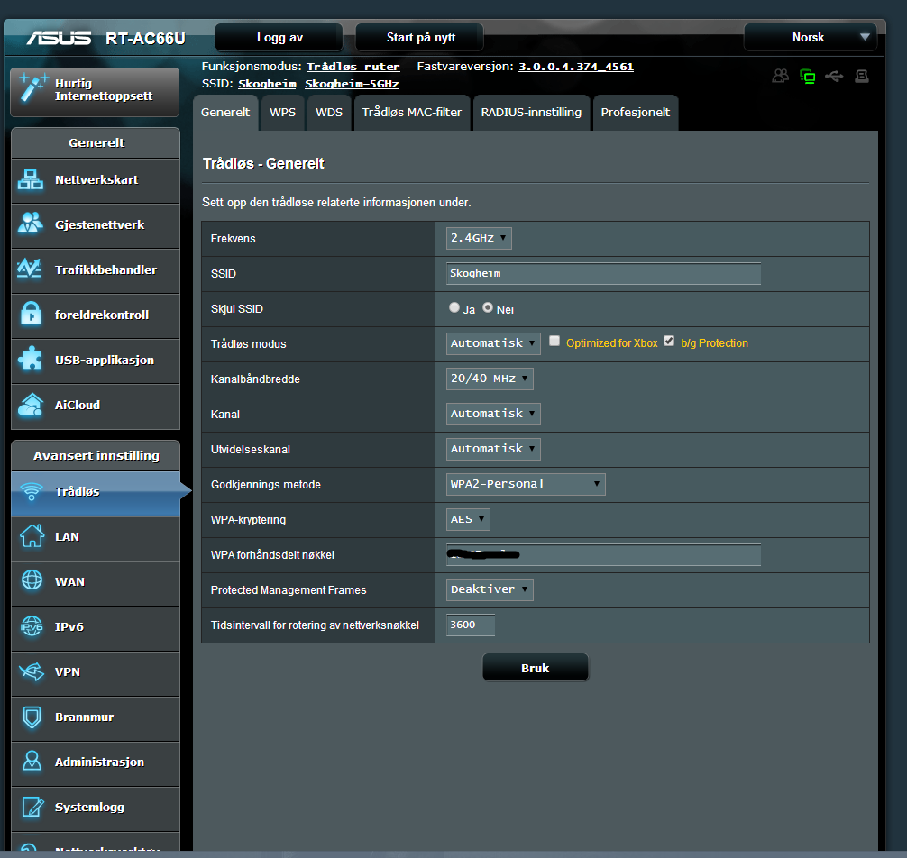

Har Asus RT-AC66U.
Har kalt nettverket skogheim, så jeg har ''Skogheim-2,4GHz'' og ''Skogheim-5GHz'' .
Noen ganger når man er koblet til 2,4GHz funker det ikke, så man må koble til 5GHz og da funker nettet igjen.
Samme er om man er koblet til 5GHz, så må man bytte til 2,4GHz for at det skal funke.
Hva er grunnen til dette? Tror dere det problemet blir borte om jeg bare har ett i stedet for 2? For eksempel kun 2,4GHz eller kun 5GHz ?

Sett Trådløstmodus til N Only, og la b/g protection være på hvis du har enheter som ikke støtter N..
Sett Båndbredde til 40MHz
Last ned inSSIDer, finn en kanal som er minst utsatt for forstyrrelser fra andre nettverk, og velg den kanalen.
Prøv å kopier innstillingene fra bildet under til din så godt det lar seg gjøre.. På bpde 2.4 og 5GHz
Nå har jeg akkurat de samme instillingene som deg. Fikset også N only.
Jeg hadde ikke ''Regulation mode'' .
Er det noe mer jeg skal endre?

Når man bruker trådløs modus: N Only -er det ikke mulig å kryssa av b/g protection. Er den automatisk?
Det er ganske selvforklarende da.... Du ser de nettverkene som er innen rekkevidde og hvilken kanal de er på... Velg den kanalen som er det er færrest/svakest signal på..
Ja, bomma litt...:p Hvis du velger Legacy, så får B/G/N enheter koblet til, men N enheter får ikke da mer enn 54Mbps... Da må du velge b/g protection, så N enheter kan få opptill 300Mbps....
N only tillater kun N enheter å koble til...

Er de fleste enheter ''N'' enheter? hva burde jeg ha den på da?
Kommer an på hvor gamle de er det, men de fleste enheter produsert etter 2010 i hvertfall, støtter 802.11n... Har vært standarden i noen år det nå...
Gjest Slettet-YQ8U8xbZ
Da bruker jeg bare N nå, så får jeg skifte om det blir noen problemer med det.
