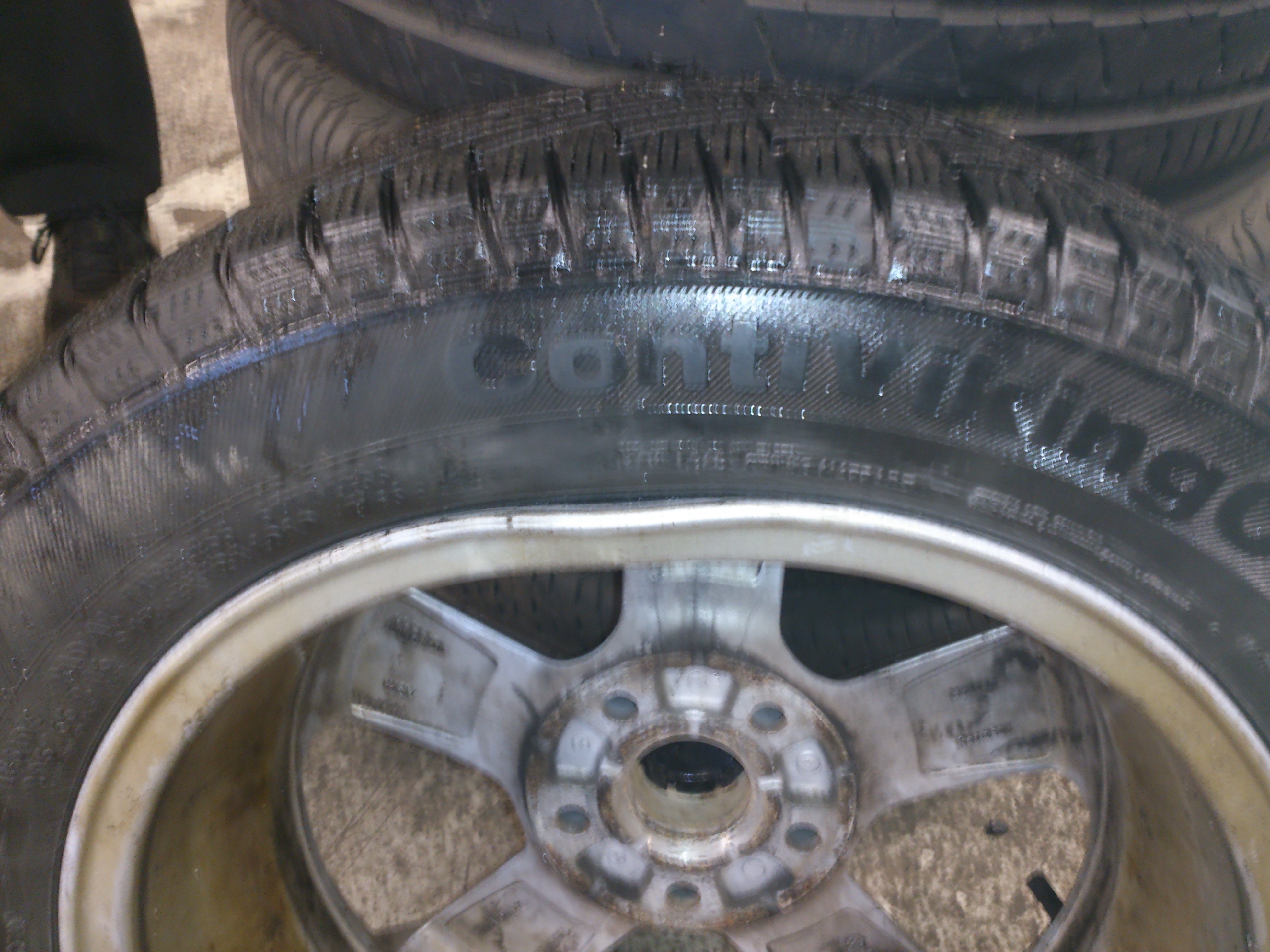

Tullballj Skrevet 22. februar 2014 Forfatter Skrevet 22. februar 2014 Bilde av den andre felgen som også er skadet, som ikke har punktert. Den andre felgen som dekket var punktert på ser man bare skjevheten i maskinen. Men den er meget skjev.
pcp160 Skrevet 22. februar 2014 Skrevet 22. februar 2014 Ja den var ikke pen. For meg ser det ut som en typisk skade man får med flatt eller neste flatt dekk. Men vi får håpe Møller ønsker å yte litt goodwill her da, og ikke minst at felgene fortsatt er å få, dersom du ikke skal bytte alle uansett. Er ikke helt uvanlig ved forsikringsskader at like felger ikke lenger finnes, så alle fire må byttes, samme med dekk, hvor to og to må være like. Men som regel går det greit. Ellers, mer som en kuriositet, så har jeg ved et par anledninger vært borti VW med en skadet felg, som ikke lenger finnes. Da har jeg fått fire nye for prisen av en hos Møller, på såkalt "suppleringsgaranti". Det er jo genialt. (Men skjer bare unntaksvis og bilen må være nyere enn 2 (eller 3) år.) Er det forresten originale VAG-felger du har der?
