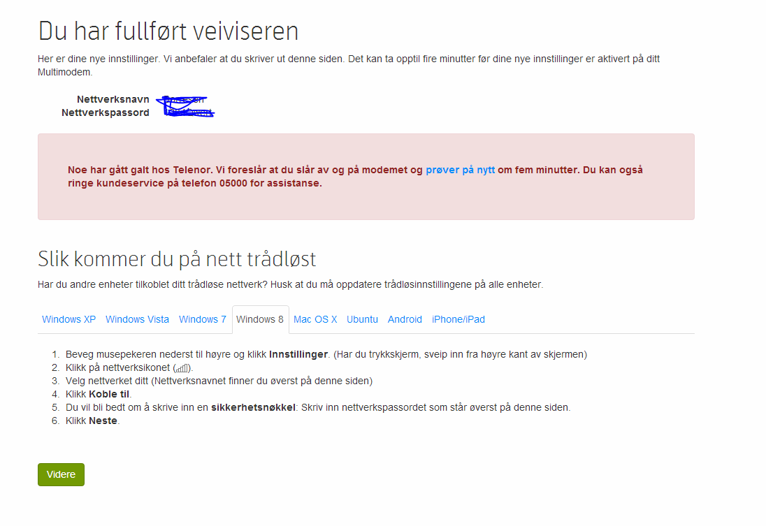

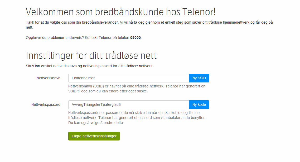

JensOttoBorresen Skrevet 7. februar 2014 Skrevet 7. februar 2014 Hallo! Har noe problemer med nettverket mitt, her. Har fibernett fra telenor og har bestilt ruter fra dem, men har i mellomtiden prøvd å sette opp en liten NetGear ruter. Når jeg har koblet den til får jeg opp et trådløst nett, og jeg får gått inn på noen nettsider, men de fleste jeg prøver å gå inn på kommer jeg inn på en side fra Telenor(Bilde 1/Navn:Nett) Da jeg fyller inn det jeg ønsker å ha på nettverket kommer det kun en feilmelding. (Bilde2/Navn:Nett2) Kan dette være en slags sperre fra Telenor fordi jeg ikke skal burke noen annen ruter? Eller er det rett og slett en feil fra Telenor? Jeg får nett på programmer på pcen, som Skype og WOW. Noen som vet hva jeg kan gjøre for å fikse dette? Mvh: Otto

ChrisCo Skrevet 7. februar 2014 Skrevet 7. februar 2014 Ja, det var sånn jeg forsto det... Prøver du å åpne vanlige, tilfeldige nettsider? Eller går du dit du havner? Eller blir du sendt dit automatisk? For den siden du har posted bilder av, er for konfigurering av Zyxelboksen til Telenor, og derfor ikke noe rart i det hele tatt at du får feilmelding, da netgear routeren din ikke har den fjernstyringsmuligheten.. Så hvis du med vilje surfer til den sida, så dropp det.. Hvis ikke, logg deg på routeren din og post et bilde av WAN oppsettet ditt...

xExodusx Skrevet 7. februar 2014 Skrevet 7. februar 2014 du kan ringe kundeservice og be dem deaktivere wall guarden, er den som sperrer for deg, den er der for å endre navn/passord på det trådløse nettet ved første oppkobling på telenor's modem
