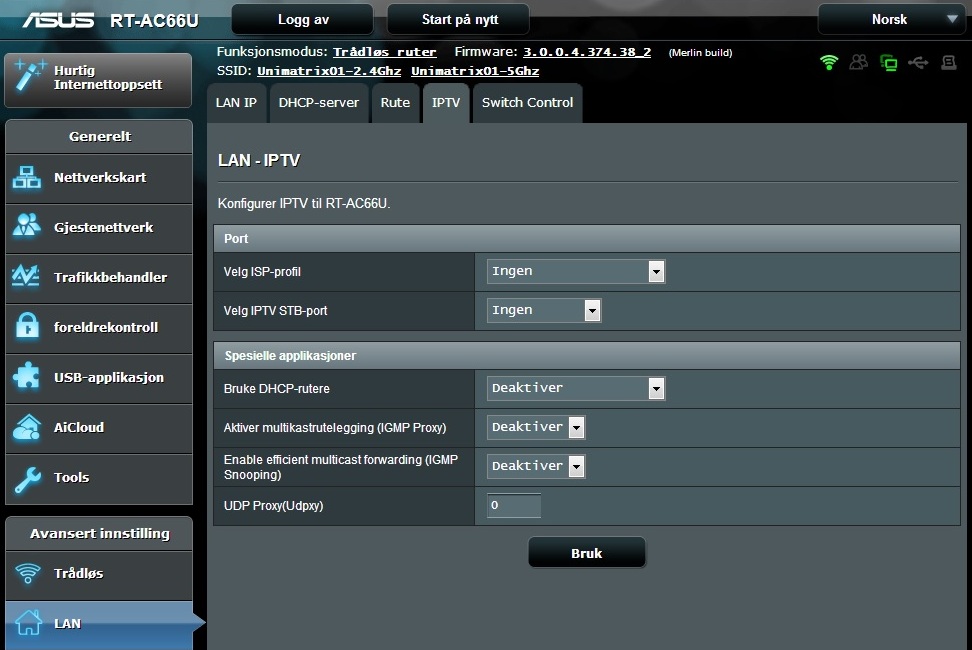

ChrisCo Skrevet 31. januar 2014 Skrevet 31. januar 2014 Asus RT-N66U/AC66U støtter hvertfall IPTV.. Ikke sikker på de andre modellene, men de har nok støtte de også, hvertfall de nyere og bedre modellene... Er en egen menyside i disse routerne, så bør ikke være noe stort problem å få til....

eriktar76 Skrevet 3. februar 2014 Skrevet 3. februar 2014 Hei! Jeg har nå nettverk og TV signaler fra Telenor. Jeg ønsker å bruke en egen ruter til nettverket i huset, men lurer på om TV signalene fortsatt kan brukes om jeg ikke har en ruter fra Telenor. Har ikke mye erfaring med nettverksoppsett, så fint om det er mulig å svare litt enkelt ^^ På forhånd takk. -Jens Siden du sier du ikke har all verdens erfaring med nettverksoppsett, hvorfor ønsker du å bytte rutren som følger med? Live TV signalene er multicast, VoD er RTSP. Artig prosjekt å begi seg ut på, men det kan være såpass komplekst å få til at du bør ha ett stykke over middels interesse og kompetanse for å få det til å fungere.
