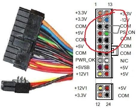

War Skrevet 26. januar 2014 Skrevet 26. januar 2014 (endret) Feilsøk selve psuen med en binders. Starter den da og høres grei ut så er den ok. Endret 26. januar 2014 av War 1
