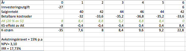

Cutie pie Skrevet 21. februar 2014 Skrevet 21. februar 2014 (endret) Noen som har begynt på arbeidskrav 3? I oppgave 6 så lurer jeg på om det er feil å regne ut virkelig pris på følgende måte: kr. 38 x 5 = kr. 190? Grunnen til at jeg spør er fordi når jeg regner ut prisavviket så får jeg: (kr.180 - kr.190)*10.660kg = - kr. 106.660 Som gir meg total materialavvik på - kr. 135.400. Kan det være riktig? Endret 21. februar 2014 av Cutie pie

dramafilm Skrevet 22. februar 2014 Skrevet 22. februar 2014 (endret) Arbeidskrav 3 Oppgave 1: Varer satt i arbeid 2000* 5 kg = 10.000 kg + varer i arbeid 100* 1 kg = 100 kg (80% materialer er allerede brukt for hver VIA, så man trenger å bruke 20% materialer for å ferdig gjøre dem, altså 1kg!) Svaret: 10.100 Oppgave 2: Varer satt i arbeid 2000* 180 kr = 360.000 + varer i arbeid 100* 36 kr = 3.600 (20% av priset av 180 kr utgjør 36 kr) Svaret: 363.600 Oppgave 3: 60% er ferdig bearbeidet i tilvirkningsavdeling 1 så vi trenger å regne 60% av time bruk på T1, altså 1,2 timer + resten (40%) av timene i VIA T1 2000* 1,2 t = 2.400 + 2100* 0,8 = 1.680 Svaret: 4.080 Oppgave 4: Varer ikke påbegynt i tilvirkningsavdeling 2 så vi bruker hele time satsen der. 2100* 4 t = 8.400 Svaret: 8.400 Oppgave 5: Kalkulert DB= Virkelig inntekt - Standard TVK Kalk. DB = Virkelig salgspris: 2050 stk * 4300 kr = 8.815.000 - Standard TVK (2050 stk * 2.520 kr) 5.166.000 Svaret: 3.649.000 Oppgave 6: Material avvik målt i kroner: Standard materialbruk 10.100 kg (oppg. 1) * Stand. pris 36 kr = 363.600 (oppg. 2) - Realisert material forbruk 10.660 kg * Realisert pris 38 kr = 405.080 Svaret: -41.480 Oppgave 7: Lønns avvik målt i kroner: Standard timeforbruk 4.080 t (oppg. 3) * Standard timelønn 200 kr = 816.00 - Realisert timeforbruk 4.130 t * Realisert timelønn 195 kr = 805.350 Svaret: 10.650 Oppgave 8: Resultatavviket på inntektene: Avvik på pris: (4300 kr - 4200 kr) * 2050 stk = 205.000 - Avvik på DB (2200 stk - 2050 stk) * DB 1680 = 252.000 Svaret: - 47.000 Oppgave 9: NPV 2,56 Oppgave 10: IRR 15% Nå er jeg ferdig Endret 23. februar 2014 av dramafilm 1
jkfkd Skrevet 22. februar 2014 Skrevet 22. februar 2014 (endret) Hvor fikk du 100 fra i oppgaven? Altså de 100 i ViA. står jo 144 i oppgaven Oppgave 1: Varer satt i arbeid 2000* 5 kg = 10.000 kg + varer i arbeid 100* 1 kg = 100 kg (80% materialer er allerede brukt for hver VIA, så man trenger å bruke 20% materialer for å ferdig gjøre dem, altså 1kg!) Svaret: 10.100 Oppgave 2: Varer satt i arbeid 2000* 180 kr = 360.000 + varer i arbeid 100* 36 kr = 3.600 (20% av priset av 180 kr utgjør 36 kr) Svaret: 363.600 Oppgave 9: NPV 2,56 Oppgave 10: IRR 15% Og lengre har jeg ikke kommet ennå Endret 22. februar 2014 av jkfkd
dramafilm Skrevet 22. februar 2014 Skrevet 22. februar 2014 (endret) Hvor fikk du 100 fra i oppgaven? Altså de 100 i ViA. står jo 144 i oppgaven Oppgave 1: Varer satt i arbeid 2000* 5 kg = 10.000 kg + varer i arbeid 100* 1 kg = 100 kg (80% materialer er allerede brukt for hver VIA, så man trenger å bruke 20% materialer for å ferdig gjøre dem, altså 1kg!) Svaret: 10.100 Oppgave 2: Varer satt i arbeid 2000* 180 kr = 360.000 + varer i arbeid 100* 36 kr = 3.600 (20% av priset av 180 kr utgjør 36 kr) Svaret: 363.600 Oppgave 9: NPV 2,56 Oppgave 10: IRR 15% Og lengre har jeg ikke kommet ennå Nei, det står: Satt i produksjon 2 000 enheter Ferdigproduserte 2100 enheter Så det betyr at man har hentet 100 stk fra VIA lageret. Du snakker om total pris for VIA og her trenger man å vite mengden. Jeg har sendt svarene inn, så jeg vet med 100% sikkerhet at de er riktig ellers skriver jeg dem ikke som svar Endret 22. februar 2014 av dramafilm
