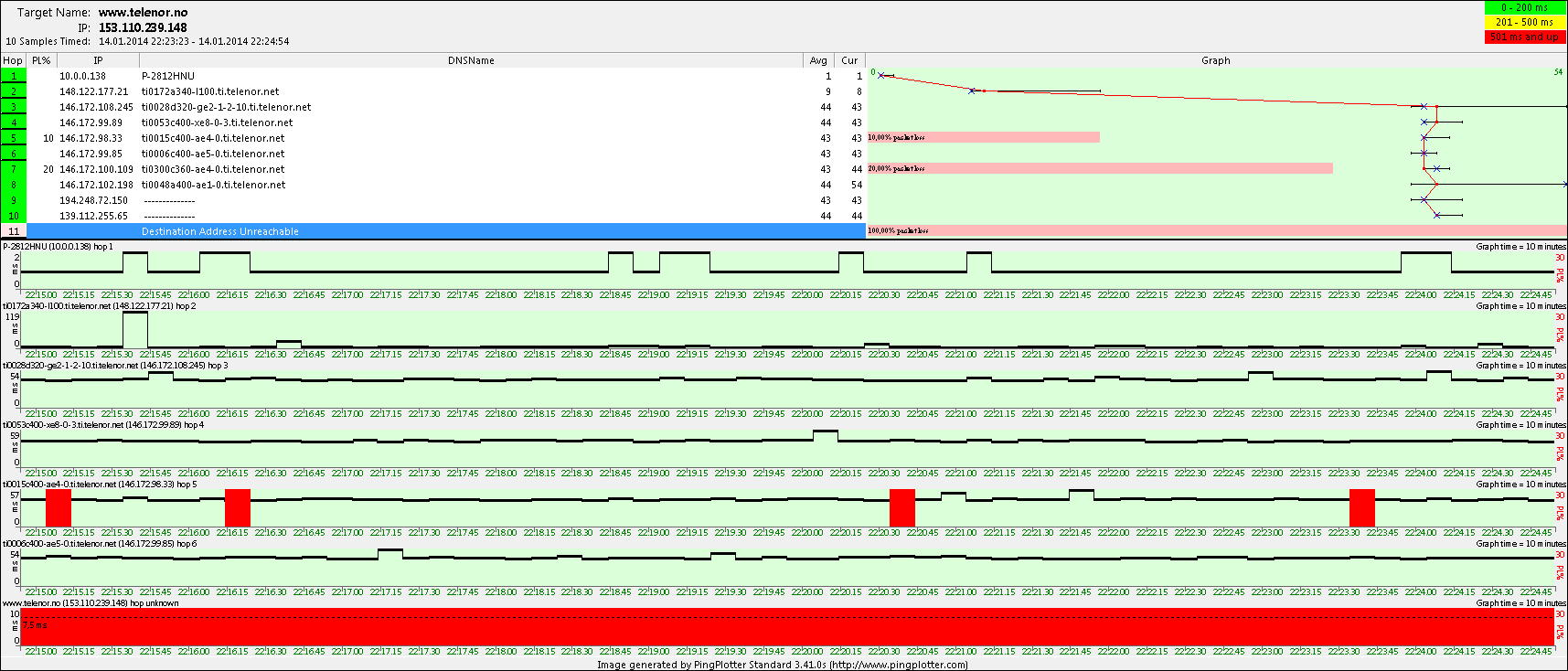

Jeg har en adsl-linje fra telenor som jeg opplever som svært ustabil. Kjørte en test med pingplotter. Noen som kan analysere resultatet for meg? :)
Edit: Trace interval = 10, Nr of times to trace = 500
Endret av j0lsrud
Problemet er nok generelt. Grunnen til at jeg valgte telenor er fordi jeg tenker å sende loggen til dem. Det er helt umulig å streame fra for eks nrk.no og tv2sumo.

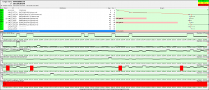

Jeg oppdaget nå at det kun var statistikken for de 10 siste av de 500 som kom med på første bildet.

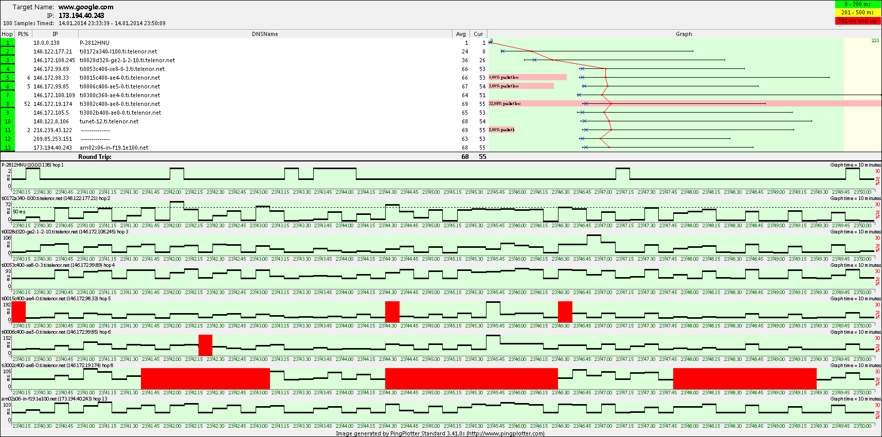

Her kan du se når jeg pinga mot www.google.com.
Trace interval = 10, Nr of times to trace = 100, statistics = 100/100

På hvilken måte oppleves linjen som ustabil? Faller den ut, går det tregt, eller på annen måte? Hvilket routermodem har du? Hvilket abonnement har du?
Den faller ut med jevne mellomrom. Det kan variere alt fra 10 sek mellomrom til et par minutter mellom hver gang den faller ut. Problemet merkes ikke ved surfing, men gjør streaming uutholdelig. Jeg kan se for meg at problemet er det samme ved gaming online.
Edit: Hastigheta er 5Mbit/s og zyxel P2812
Endret av j0lsrud
Ta kontakt med Telenor og fortell dem om problemene dine.. Feilen ligger i Telenors nett (garantert utifra pingplotter'n din) og da må de se på det og eventuelt utbedre feilen...:)
