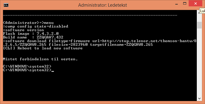

haakon_hassel Skrevet 11. januar 2014 Skrevet 11. januar 2014 (endret) Kom over en noe spesiell måte å oppgradere mitt Speedtouch 585i på, nemlig via telnet. Mange av dere har sikkert sett menyen, software innpå telnet-grensesnittet. Den har som kjent ikke fungert, da det har krevd en server for å oppgradere. På gøy prøvde jeg å oppgradere mitt gamle Speedtouch 585i fra MTU (tidl. bb-leverandør, nå konkurs..) ved å fylle inn Telenors firmware-server http://stup.telenor.net og med peker til nyeste firmware-fil. Og etter et par minutter med "kverning" fikk jeg mld om at modemet rebootet for å laste ny software. Da jeg sjekket versjonen etterpå, hadde jeg gått fra gammel firmware til 8.2.6.5. OBS! CWMP må deaktiveres i modem FØR oppgradering. Det virket også som om IP-adressen forandret seg på modemet. Må mulig ta ipconfig /release ipconfig /renew for å komme på nett igjen. Se vedlagt bilde for parametre. Endret 11. januar 2014 av haakon_hassel

haakon_hassel Skrevet 11. januar 2014 Forfatter Skrevet 11. januar 2014 Årsaken til endring av IP-adresser for klientene kan være at Telenor har et annet oppsett av DHCP-scope i sin FW enn forrige leverandør hadde. Noen bruker 192.168.x.x, noen bruker 10.x.x.x. Ja, det har du sikkert rett i. På generelt basis har jeg merket at NGT kjører 10.0.0.x, (Gateway .1) mens Telenor gjerne bruker 192.168.1.x på bedrifter, og 10.0.0.x (men med Gateway .138) på privatkunder. Så forresten at etter modem var oppgradert til Telenor-FW, var brukernavn admin, passord 1234 for å komme inn. Når modemet har aktivert seg mot Telenor DSLAM, blir passordet endret til (i mitt tilfelle) det passordet som stod under på min første ruter fra dem, en ZyXEL P2812. Dette er trolig noe som hentes fra mine sider-systemet. Det andre jeg oppdaget var at i senere FW er det ikke mulig å bruke "download" funksjonen, da denne er fjernet.
Gjest Slettet-fsaSP0zV Skrevet 11. januar 2014 Skrevet 11. januar 2014 Du kan vel fortsatt hente FW fra stup, og oppgradere lokalt. Dette er også mindre risky enn oppdatering over xDSL.
haakon_hassel Skrevet 12. januar 2014 Forfatter Skrevet 12. januar 2014 (endret) Du kan vel fortsatt hente FW fra stup, og oppgradere lokalt. Dette er også mindre risky enn oppdatering over xDSL. Det kommer an på. De fleste Speedtouch-firmwarene deres er av typen for Remote-Upgrade. De støttes ikke av oppgraderingsprogramvaren til Thomson (programmet som kjøres fra Windows, og som lar deg oppgradere speedtouch-modem lokalt) Har i midlertid funnet en drøss av firmware-filer av typen .bin, og et format til jeg ikke husker i farten, som støttes for lokal oppgradering. Disse finnes bl.a. på modem-help.co.uk og http://speedtouchforum.de/viewtopic.php?t=1089 Endret 12. januar 2014 av haakon_hassel
