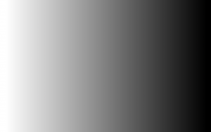

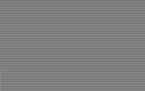

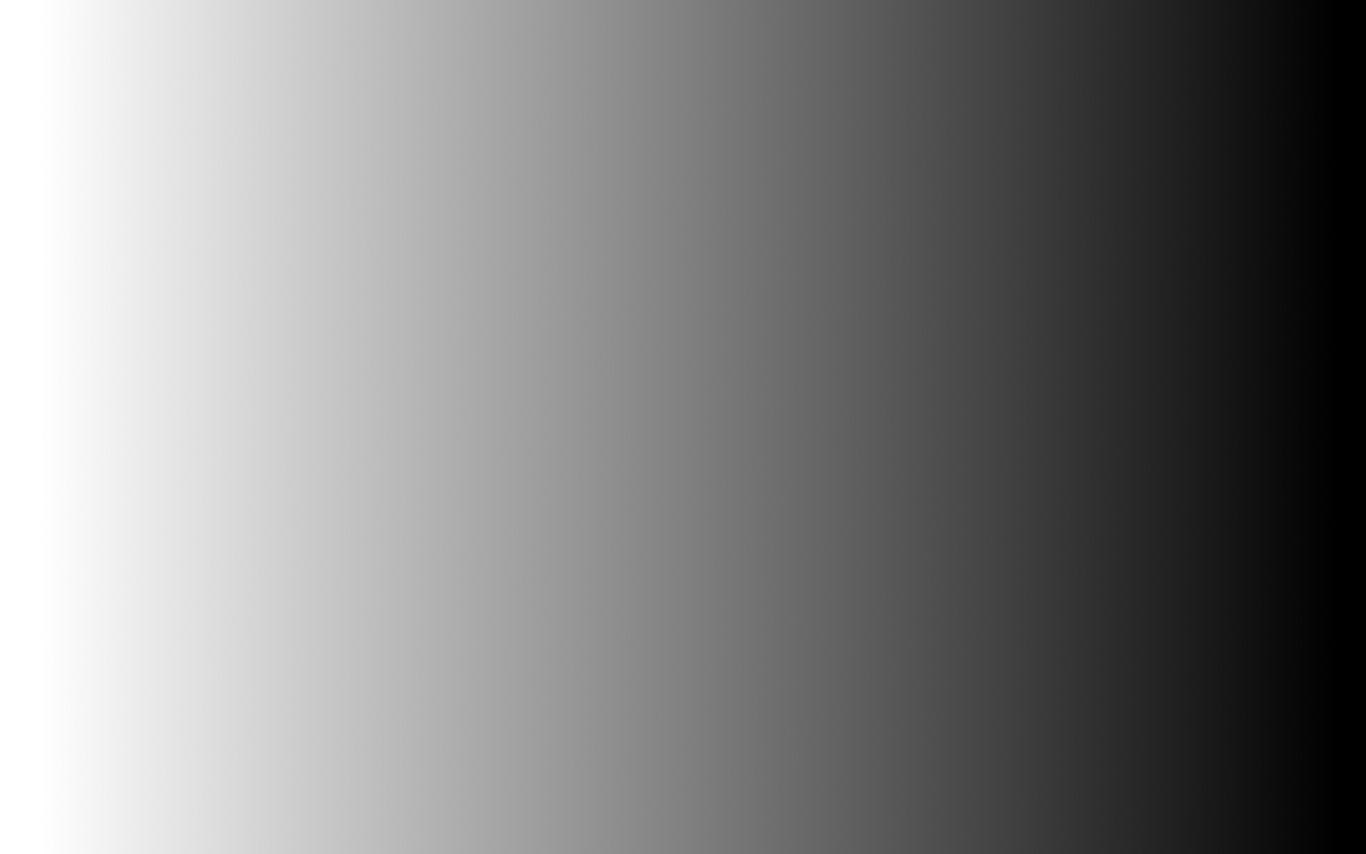

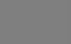

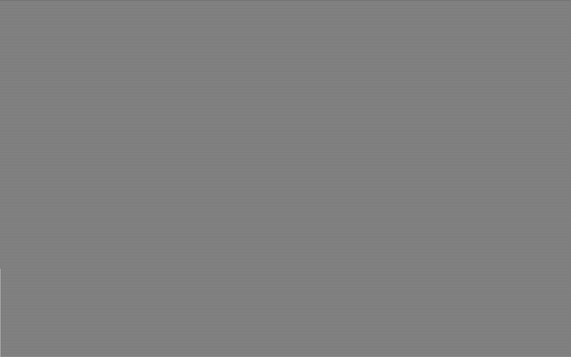

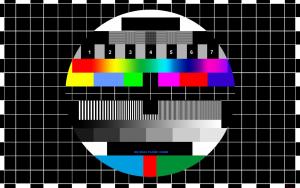

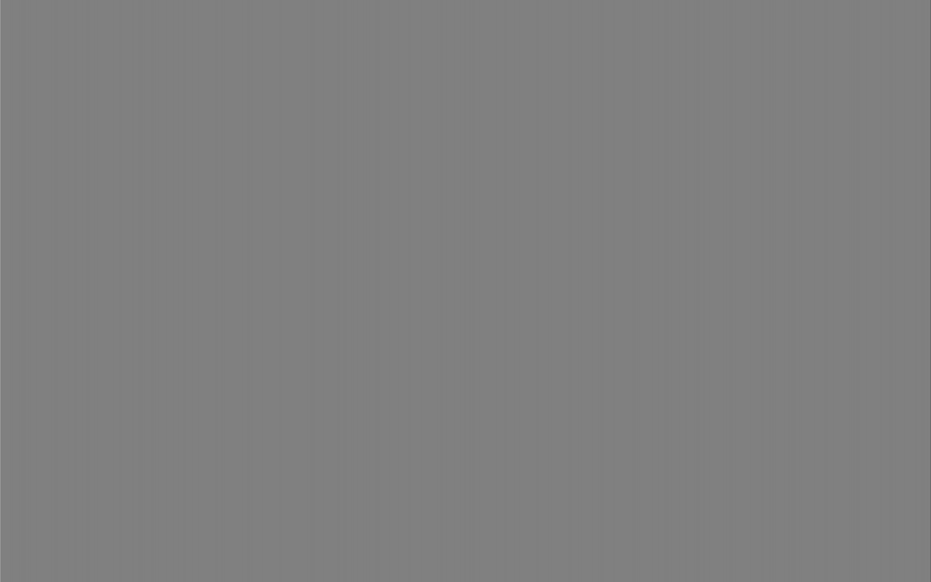

Hei, jeg har akkurat kjøpt en brukt Dell U2412M fra 2012 til 1000kr. Da jeg kom hjem med skjermen så jeg at det uavbrutt renner horisontale "bølger" fra nedre til øvre kant. Dette gjelder også i 60Hz modus. I tillegg klarer ikke skjermen å vise vertikale linjer (se skjermtest03 i vedlegget), da blir det full maurtue. Min gamle Dell XPS M1530 med TN-skjerm klarer alt dette fint.
Da lurer jeg jo på: Kan det være noe gærnt med skjermen? Innstillingssak?
Selger mener at feilen kan ligge i VGA-kabelen, og at jeg skal skaffe meg DVI kabel. Det skal jeg sjølsagt ordne opp i, men det tar jo litt tid før kabelen kommer i posten...
Dessuten har jeg prøvd å få installert TFT Central sin ICC profil, men får det ikke til. Fargebehandleren i Windows 8 tar bare ikke imot filen. Når jeg prøver å justere fargene direkte på skjermen finner jeg ikke en gang menyen for å justere dette. Alt jeg kommer frem til er et valg mellom RGB og yPbPr...så hva gjør jeg her?
For å eliminere kabel og skjermkort kan du trykke på knappene og sjekke OSD-menyen.
Hvis bildet av menyen ser fint ut er nok skjermen i orden, men hvis menyen ser stygg ut så er det feil i panelet eller kontrollerkortet.
Det var en interessant test. Menyen er veldig liten, men det virker som om denne ikke er påvirket av "bølgene". Kabel er bestillt, og jeg skal teste ut dette.
