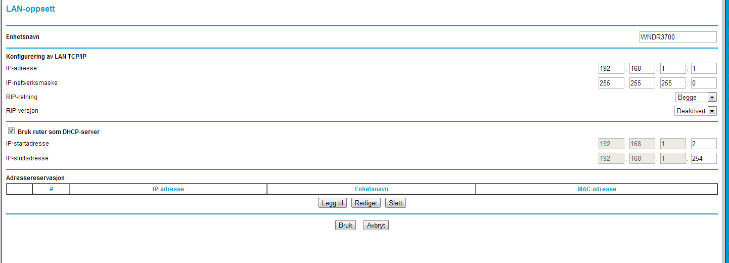

ChrisCo Skrevet 10. januar 2014 Skrevet 10. januar 2014 (endret) Ok.. Men det er koblet fra hjemmesentralen til WAN porten på Asusen? Begge to rebootet og fungerer? Ikke noe annet koblet til noen av boksene eller i mellom dem? Kan ikke skjønne hvorfor du da ikke får nett, med mindre HS'en har låst seg til MAC-adressen til Netgear'n, slik som enkelte coax modemer har det med å gjøre... Hva står det i loggen på Asusen når den prøver å få DHCP og koble til internett? Vedlagte miniatyrbilde® LAN konfigen din er fullstendig irrelevant her.. Er WAN du sliter med, er det ikke? Endret 10. januar 2014 av _Christian_N
Shelke88 Skrevet 10. januar 2014 Forfatter Skrevet 10. januar 2014 (endret) Jan 1 00:00:08 syslogd started: BusyBox v1.17.4 Jan 1 00:00:08 kernel: klogd started: BusyBox v1.17.4 (2013-10-03 07:13:28 CST) Jan 1 00:00:08 kernel: Linux version 2.6.22.19 (root@asus) (gcc version 4.2.4) #1 Thu Oct 3 07:16:35 CST 2013 Jan 1 00:00:08 kernel: CPU revision is: 00019749 Jan 1 00:00:08 kernel: Found an ST compatible serial flash with 32 64KB blocks; total size 2MB Jan 1 00:00:08 kernel: Determined physical RAM map: Jan 1 00:00:08 kernel: memory: 07fff000 @ 00000000 (usable) Jan 1 00:00:08 kernel: memory: 08000000 @ 87fff000 (usable) Jan 1 00:00:08 kernel: Built 1 zonelists. Total pages: 585216 Jan 1 00:00:08 kernel: Kernel command line: root=/dev/mtdblock3 console=ttyS0,115200 init=/sbin/preinit Jan 1 00:00:08 kernel: Primary instruction cache 32kB, physically tagged, 4-way, linesize 32 bytes. Jan 1 00:00:08 kernel: Primary data cache 32kB, 4-way, linesize 32 bytes. Jan 1 00:00:08 kernel: PID hash table entries: 2048 (order: 11, 8192 bytes) Jan 1 00:00:08 kernel: CPU: BCM5300 rev 1 pkg 0 at 600 MHz Jan 1 00:00:08 kernel: Using 300.000 MHz high precision timer. Jan 1 00:00:08 syslog: module ledtrig-usbdev not found in modules.dep Jan 1 00:00:08 syslog: module leds-usb not found in modules.dep Jan 1 00:00:08 kernel: Dentry cache hash table entries: 65536 (order: 6, 262144 bytes) Jan 1 00:00:08 kernel: Inode-cache hash table entries: 32768 (order: 5, 131072 bytes) Jan 1 00:00:08 kernel: Mount-cache hash table entries: 512 Jan 1 00:00:08 kernel: PCI: Initializing host Jan 1 00:00:08 kernel: PCI: Reset RC Jan 1 00:00:08 kernel: PCI: Initializing host Jan 1 00:00:08 kernel: PCI: Reset RC Jan 1 00:00:08 kernel: PCI: Fixing up bus 0 Jan 1 00:00:08 kernel: PCI/PCIe coreunit 0 is set to bus 1. Jan 1 00:00:08 kernel: PCI: Fixing up bridge Jan 1 00:00:08 kernel: PCI: Fixing up bridge Jan 1 00:00:08 kernel: PCI: Enabling device 0000:01:00.1 (0004 -> 0006) Jan 1 00:00:08 kernel: PCI: Fixing up bus 1 Jan 1 00:00:08 kernel: PCI/PCIe coreunit 1 is set to bus 2. Jan 1 00:00:08 kernel: PCI: Fixing up bridge Jan 1 00:00:08 kernel: PCI: Fixing up bridge Jan 1 00:00:08 kernel: PCI: Enabling device 0000:02:00.1 (0004 -> 0006) Jan 1 00:00:09 kernel: PCI: Fixing up bus 2 Jan 1 00:00:09 kernel: IP route cache hash table entries: 4096 (order: 2, 16384 bytes) Jan 1 00:00:09 kernel: TCP established hash table entries: 16384 (order: 5, 131072 bytes) Jan 1 00:00:09 kernel: TCP bind hash table entries: 16384 (order: 4, 65536 bytes) Jan 1 00:00:09 kernel: highmem bounce pool size: 64 pages Jan 1 00:00:09 kernel: pflash: found no supported devices Jan 1 00:00:09 kernel: Boot partition size = 262144(0x40000) Jan 1 00:00:09 kernel: Creating 2 MTD partitions on "sflash": Jan 1 00:00:09 kernel: 0x00000000-0x00040000 : "pmon" Jan 1 00:00:09 kernel: 0x001f0000-0x00200000 : "nvram" Jan 1 00:00:09 kernel: Found a Zentel NAND flash with 2048B pages or 128KB blocks; total size 128MB Jan 1 00:00:09 kernel: lookup_nflash_rootfs_offset: offset = 0x0 Jan 1 00:00:09 kernel: nflash: squash filesystem with lzma found at block 9 Jan 1 00:00:09 kernel: Creating 4 MTD partitions on "nflash": Jan 1 00:00:09 kernel: 0x00000000-0x02000000 : "linux" Jan 1 00:00:09 kernel: 0x00132ea0-0x02000000 : "rootfs" Jan 1 00:00:09 kernel: 0x04000000-0x06000000 : "linux2" Jan 1 00:00:09 kernel: 0x04132ea0-0x06000000 : "rootfs2" Jan 1 00:00:09 kernel: Creating 3 MTD partitions on "brcmnand": Jan 1 00:00:09 kernel: 0x00000000-0x02000000 : "trx" Jan 1 00:00:09 kernel: 0x02000000-0x04000000 : "jffs2" Jan 1 00:00:09 kernel: 0x04000000-0x07f00000 : "brcmnand" Jan 1 00:00:09 kernel: dev_nvram_init: _nvram_init Jan 1 00:00:09 kernel: _nvram_init: allocat size= 65536 Jan 1 00:00:09 kernel: u32 classifier Jan 1 00:00:09 kernel: OLD policer on Jan 1 00:00:09 kernel: Netfilter messages via NETLINK v0.30. Jan 1 00:00:09 kernel: nf_conntrack version 0.5.0 (2048 buckets, 16384 max) Jan 1 00:00:09 kernel: ipt_time loading Jan 1 00:00:09 kernel: ip_tables: © 2000-2006 Netfilter Core Team Jan 1 00:00:09 kernel: net/ipv4/netfilter/tomato_ct.c [Oct 3 2013 07:15:57] Jan 1 00:00:09 kernel: ip6_tables: © 2000-2006 Netfilter Core Team Jan 1 00:00:09 kernel: VFS: Mounted root (squashfs filesystem) readonly. Jan 1 00:00:09 kernel: Warning: unable to open an initial console. Jan 1 00:00:09 kernel: Failed to execute /sbin/preinit. Attempting defaults... Jan 1 00:00:09 kernel: ctf: module license 'Proprietary' taints kernel. Jan 1 00:00:09 kernel: et_module_init: passivemode set to 0x0 Jan 1 00:00:09 kernel: et_module_init: et_txq_thresh set to 0x400 Jan 1 00:00:09 kernel: bcm_robo_enable_switch: EEE is disabled Jan 1 00:00:09 kernel: eth0: Broadcom BCM47XX 10/100/1000 Mbps Ethernet Controller 6.30.102.9 (r366174) Jan 1 00:00:09 kernel: PCI: Enabling device 0000:01:01.0 (0000 -> 0002) Jan 1 00:00:09 kernel: eth1: Broadcom BCM4331 802.11 Wireless Controller 6.30.102.9 (r366174) Jan 1 00:00:09 kernel: PCI: Enabling device 0000:02:01.0 (0000 -> 0002) Jan 1 00:00:09 kernel: eth2: Broadcom BCM4360 802.11 Wireless Controller 6.30.102.9 (r366174) Jan 1 00:00:09 kernel: Algorithmics/MIPS FPU Emulator v1.5 Jan 1 00:00:09 kernel: SCSI subsystem initialized Jan 1 00:00:09 kernel: ufsd: driver (8.6 U86_r187446_b122, LBD=ON, acl, ioctl, rwm, ws, sd) loaded at c0209000 Jan 1 00:00:09 kernel: NTFS (with native replay) support included Jan 1 00:00:09 kernel: optimized: speed Jan 1 00:00:09 kernel: Build_for__asus_n66u_2011-10-27_U86_r187446_b122 Jan 1 00:00:10 kernel: wlc_phy_cal_init_acphy: NOT Implemented Jan 1 00:00:11 stop_nat_rules: apply the redirect_rules! Jan 1 00:00:11 WAN Connection: ISP's DHCP did not function properly. Jan 1 00:00:11 RT-AC66U: start httpd Jan 1 00:00:16 disk monitor: be idle Jan 1 00:00:16 miniupnpd[329]: HTTP listening on port 38517 Jan 1 00:00:16 miniupnpd[329]: Listening for NAT-PMP traffic on port 5351 Jan 1 00:00:17 stop_nat_rules: apply the redirect_rules! Jan 1 00:00:17 kernel: nf_conntrack_rtsp v0.6.21 loading Jan 1 00:00:17 kernel: nf_nat_rtsp v0.6.21 loading Jan 1 00:00:17 rc_service: udhcpc 341:notify_rc stop_upnp Jan 1 00:00:17 miniupnpd[329]: received signal 15, good-bye Jan 1 00:00:17 rc_service: udhcpc 341:notify_rc start_upnp Jan 1 00:00:17 rc_service: udhcpc 341:notify_rc stop_ntpc Jan 1 00:00:17 rc_service: udhcpc 341:notify_rc start_ntpc Jan 1 00:00:17 dhcp client: bound xx.xx.xx.xx via xx.xx.xx.xx during 172607 seconds. Jan 1 00:00:17 miniupnpd[391]: HTTP listening on port 49858 Jan 1 00:00:17 miniupnpd[391]: Listening for NAT-PMP traffic on port 5351 Jan 1 00:00:21 WAN Connection: WAN was restored. Jan 10 19:42:20 rc_service: ntp 388:notify_rc restart_upnp Jan 10 19:42:20 rc_service: ntp 388:notify_rc restart_diskmon Jan 10 19:42:20 rc_service: restart_diskmon is waitting restart_upnp... Jan 10 19:42:20 miniupnpd[391]: received signal 15, good-bye Jan 10 19:42:20 miniupnpd[400]: HTTP listening on port 47447 Jan 10 19:42:20 miniupnpd[400]: Listening for NAT-PMP traffic on port 5351 Jan 10 19:42:20 disk monitor: be idle Jan 10 19:43:00 rc_service: httpd 302:notify_rc start_autodet Jan 10 19:43:01 rc_service: httpd 302:notify_rc start_autodet Jan 10 19:43:32 start_nat_rules: apply the nat_rules(/tmp/nat_rules_eth0_eth0)! Jan 10 19:43:35 rc_service: httpd 302:notify_rc restart_wireless Jan 10 19:43:40 kernel: eth1: Broadcom BCM4331 802.11 Wireless Controller 6.30.102.9 (r366174) Jan 10 19:43:40 kernel: eth2: Broadcom BCM4360 802.11 Wireless Controller 6.30.102.9 (r366174) Jan 10 19:43:41 kernel: wlc_phy_cal_init_acphy: NOT Implemented Jan 10 19:43:46 rc_service: httpd 302:notify_rc restart_time;start_webs_update Jan 10 19:43:46 kernel: klogd: exiting Jan 10 19:43:46 syslogd exiting Jan 10 20:43:46 syslogd started: BusyBox v1.17.4 Jan 10 20:43:46 kernel: klogd started: BusyBox v1.17.4 (2013-10-03 07:13:28 CST) Jan 10 20:43:46 RT-AC66U: start httpd Jan 10 20:43:46 start_nat_rules: apply the nat_rules(/tmp/nat_rules_eth0_eth0)! Endret 10. januar 2014 av Shelke88
Shelke88 Skrevet 10. januar 2014 Forfatter Skrevet 10. januar 2014 Vet ikke om du ser noe interessant i loggen, men det er hva den sier siden den rebootet seg 2min siden Å reboote HS først og sette i routeren etterpå hjalp ikke. Tok factory reset på routeren før jeg satt den i igjen. Netgear bildet skulle jeg bare frem til at DHCP står på der også For å besvare WAN porten og sentralen.. Kun en helt vanlig RJ-45 kabel fra sentralen til WAN porten, som jeg har gjort på alle routere igjennom tidene..

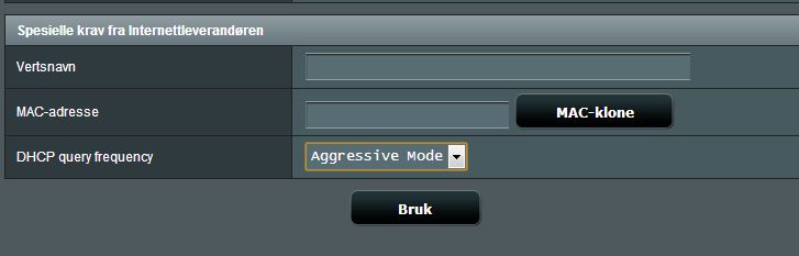

Shelke88 Skrevet 10. januar 2014 Forfatter Skrevet 10. januar 2014 Ser at man kan stille inn noe her på WAN, hva er dette?
