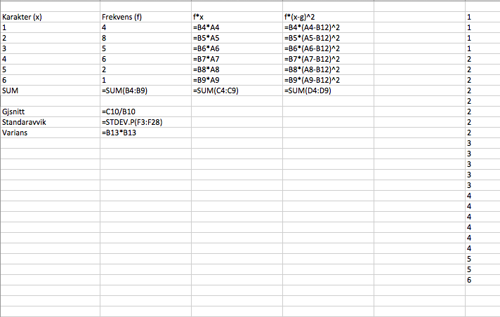

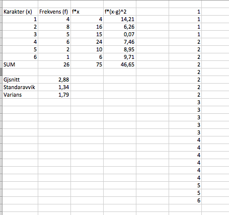

Har litt problemer med å forstå standardavvik. Dette er en oppgave vi har gjort sammen med lærer i en klassetime. Prøver å forstå hva jeg har gjort, men finner ikke ut hvordan jeg har fått bruk for denne formelen:
(f*(x-g)^2)
Ettersom at jeg fant standardavviket ved å bruke formelen =STDEV.P.. Kan noen forklare hva som blir brukt til hva, og hva jeg eventuelt har gjort galt?
Legger ved to skjermbilder for å vise formler i tillegg til tabell.
Det uttrykket dukker opp i formelen for standardavviket. Hvis du deler f*(x-g)^2 på det totale antallet karakterer, hva får du da? Jeg anbefaler deg å se på formelen for standardavvik.
"Egentlig" skal du dele på antallet minus en, så du har strengt tatt brukt "feil" standardavviksformel, jeg husker ikke her og nå hva den andre heter.
