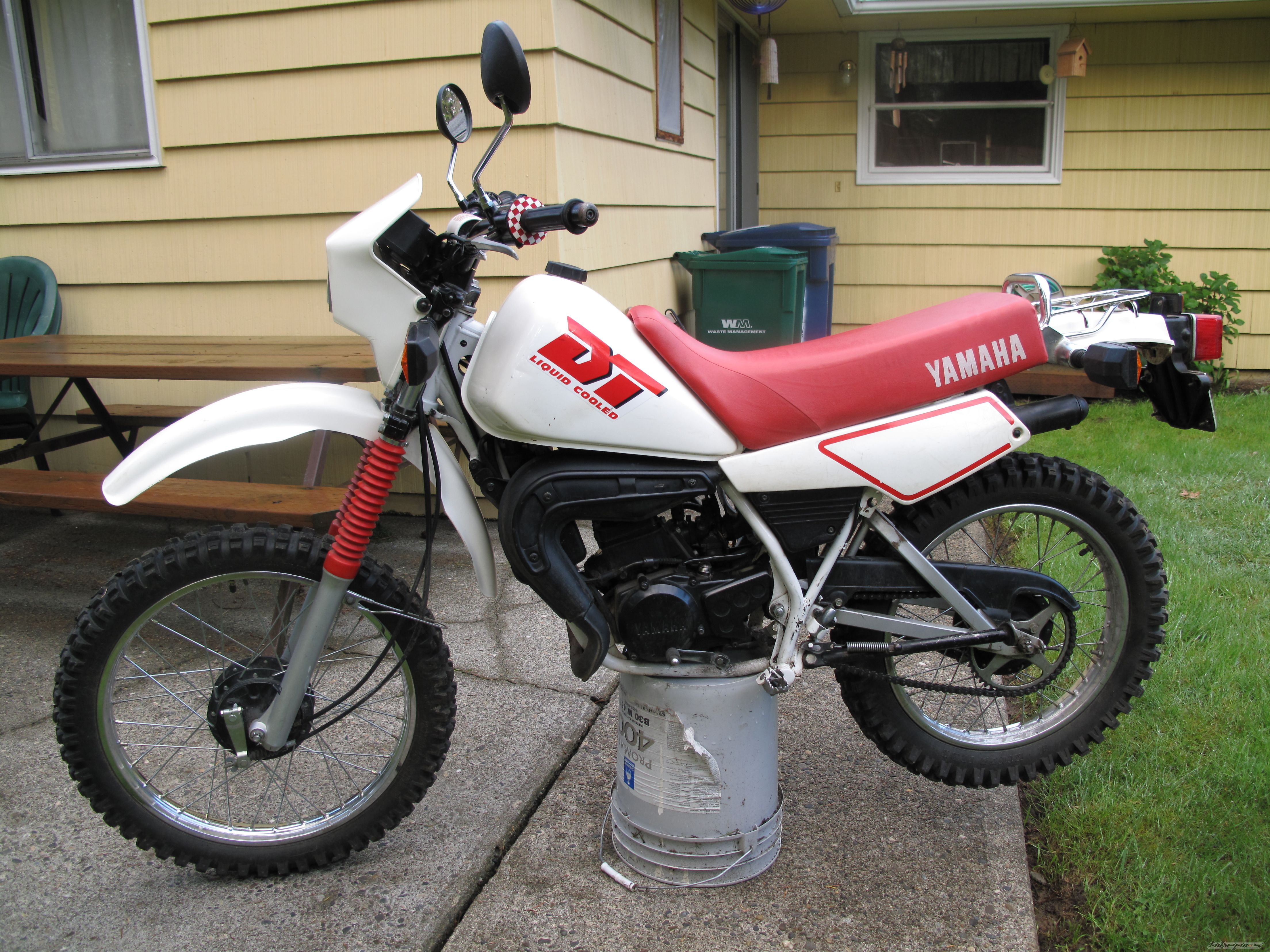

With 65 Skrevet 27. desember 2013 Skrevet 27. desember 2013 Hei! Jeg har fått tak i en gammel Yamaha DT 50cc, tror det er en 1987 modell. Den Gikk helt fint i et par uker, men så etter hvert gikk den bare verre og verre. Akselerasjonen er helt elendig nå, den er tungstartet, og toppfarta er veldig lav. Jeg kan ikke så mye om motor, så jeg kan ikke se hva som er galt. Luftfilteret er gammelt og slitent og skal straks fornyes. Så er det bare mopeden som begynner å bli skikkelig gammel, eller er det noe som jeg burde bytte, stempel osv. På forhånd takk for svar!
Skjære Skrevet 28. desember 2013 Skrevet 28. desember 2013 Lager den rare lyder når du girer? Og lager det "klikk klikk" lyd når du gasser?
landaask Skrevet 28. desember 2013 Skrevet 28. desember 2013 Jeg har lignende problem med scooteren min.. jeg kan gasse på, men likevel slukner gjerne motoren, eller den bare går ikke frem. Har fått høre at det kan være motoren ikke får bensin..? At det er noe filter der eller noe som må byttes..
Skjære Skrevet 28. desember 2013 Skrevet 28. desember 2013 Det at mopeden aksellerer litt dårlig KAN være at drev og kjede er slitt.
With 65 Skrevet 29. desember 2013 Forfatter Skrevet 29. desember 2013 Lager den rare lyder når du girer? Og lager det "klikk klikk" lyd når du gasser? Nei, ikke noen spesielle lyder som jeg har lagt merke til.
Akselev Skrevet 29. desember 2013 Skrevet 29. desember 2013 Høres ut som stempelringene er slitte. Vet du om de er byttet? Kan også være at sylinderen er varmskjært. Begge to er mulige. Dog er sistnevnte litt mer omfattende å reparere.
With 65 Skrevet 29. desember 2013 Forfatter Skrevet 29. desember 2013 Høres ut som stempelringene er slitte. Vet du om de er byttet? Kan også være at sylinderen er varmskjært. Begge to er mulige. Dog er sistnevnte litt mer omfattende å reparere.
With 65 Skrevet 29. desember 2013 Forfatter Skrevet 29. desember 2013 Hmm... Det er ingenting som er byttet ut eller fornyet på på moped. Hva koster eventuelt nye stempelringer og sylinder? Er det noe jeg kan bytte ut hjemme, eller burde den på verksted? Takk for svar!
Akselev Skrevet 29. desember 2013 Skrevet 29. desember 2013 Stempelringer er ikke særlig dyrt å bytte. Sjekk ut mc-deler.no og bestill derfra. De er gode på service. Om ingenting er byttet på den ville jeg vurdert å sendt hele motoren til MC-DELER sitt verksted for overhaling. Det kan spare deg mange kroner på lang sikt, da dette er en gammel (men god!) motor.
