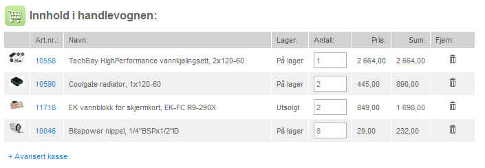

crust_cheese Skrevet 12. januar 2014 Skrevet 12. januar 2014 (endret) Hvor vil du feste radiatorene og hvor mange av dem vil/trenger du? Det virker som det finnes plass for en 2x120/140mm-radiator i toppen, en foran og en bakerst. For å gjøre det enkelt kan du kjøpe et slik sett som det her: http://www.techbay.no/product.html/techbay-highperformance-vannkjolingsett-2x120-45?category_id=84 Jeg har ikke regnet det ut, men slik er det kanskje litt biligere. Det innholder alt du trenger, men hvis du vil ha mer radiatorer, må du kjøpe dem separat. Fordi du har to 290er, og de er ganske varme kort, ville jeg anbefale to 120mm-radiatorer i tillegg. For å forbinde alt det trenger man også noen nippler ekstra. I hvert fall virker det som du må regne med omtrent 5 500 NOK, hvis du kjøper det som jeg foreslår det i påhenget. Et annet, men viktig spørsmål er hvilken slags 290 du har (altså hvilken modell), fordi noen er ikke kompatible med "normale" blokk. Endret 12. januar 2014 av crust_cheese
otl Skrevet 12. januar 2014 Skrevet 12. januar 2014 (endret) Det er ikke sikkert en 60mm tykk radiator får plass i toppen. Litt usikker på hvor tykk viften i toppen er. Se på videoen fra 13:20, der tar han opp problemet. Men med det hovedkortet han har ser det ut som at det skal gå an. https://www.youtube.com/watch?v=4Z5Z4OtlOtc Endret 12. januar 2014 av otl
crust_cheese Skrevet 12. januar 2014 Skrevet 12. januar 2014 Hmm, i så fall er det kanskje bedre å kjøpe 45mm-radiatorer i stedet for 60mm.
