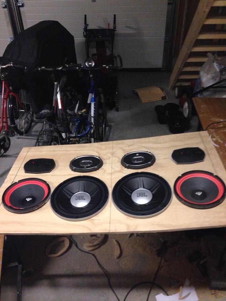

gylfen95 Skrevet 18. desember 2013 Skrevet 18. desember 2013 Hei, jeger på russe bil hvor vi har laget en vegg med høyttalere som består av: 2x JBL 15" 2x cervin wega 12" 2x 6x9 JBL 2x 6x9 cervin wega jeg tror de små høyttalerne er 6x9, men er ikke helt sikker. Vi er usikkre på hva slags type forsterkere vi trenger, og hvor mange vi trenger for å dra hele veggen så den spiller ordentlig. Bare å spørre om du trenger mer informasjon om veggen. setter pris på linker til forskjellige forsterkere.
Suit-up Skrevet 19. desember 2013 Skrevet 19. desember 2013 Trenger nesten impedansen på subbene. 6x9 har som regel enkeltspole og ligger nok på 4ohm, men subbene kan kobles til forskjellige ohm som har mye å si for hvordan forsterker dere trenger. Om du enten poster navnet på modellene eller finner impedansen hadde det vært mulig å hjelpe. Se under subbene så står det som regel der. Se etter et Omega tegn, da ser du om det står 2ohm eller 4ohm og om det står 1 eller 2 spoler.
cossiemk1 Skrevet 19. desember 2013 Skrevet 19. desember 2013 Har dere kun tenkt til å ha den veggen?? Ikke noe kasse til subene? 1
sedsberg Skrevet 7. januar 2014 Skrevet 7. januar 2014 Det kan fungere hvis de får tetta bak så bilen blir som en kasse. Men står veggen løs vil det bli akustisk tilbakekobling og ganske trist lyd. 1
cossiemk1 Skrevet 7. januar 2014 Skrevet 7. januar 2014 Ja, greit nok, men du kan ikke ha 6x9" i samme "kassa" som subene, da lever ikke de lenge i tilfelle. Og det blir jo ikke spes bra hvis de ikke gjør det helt riktig. Jeg tipper at to av elementene i riktig kasse, spiller mye bedre enn det den veggen vil gjøre
sedsberg Skrevet 7. januar 2014 Skrevet 7. januar 2014 Jeg ville i det minste bygd en liten kasse bak hvert av de minste elementene.
- Cre8or - Skrevet 12. januar 2014 Skrevet 12. januar 2014 Dette kan vel ikke bli bra? Hadde vurdert slike til 6x9" og absolutt ett par doble 12"/15" kasser. Lyden vil bli som natt og dag forskjell om dere har planer om å bare sette plata inntil noe.
