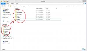

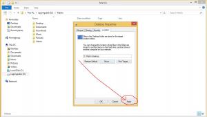

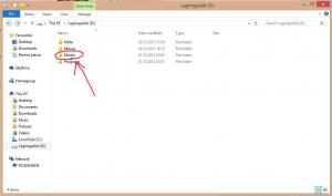

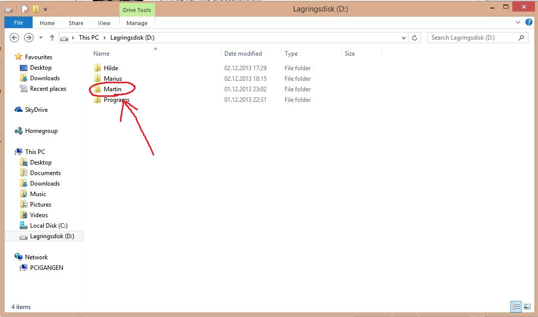

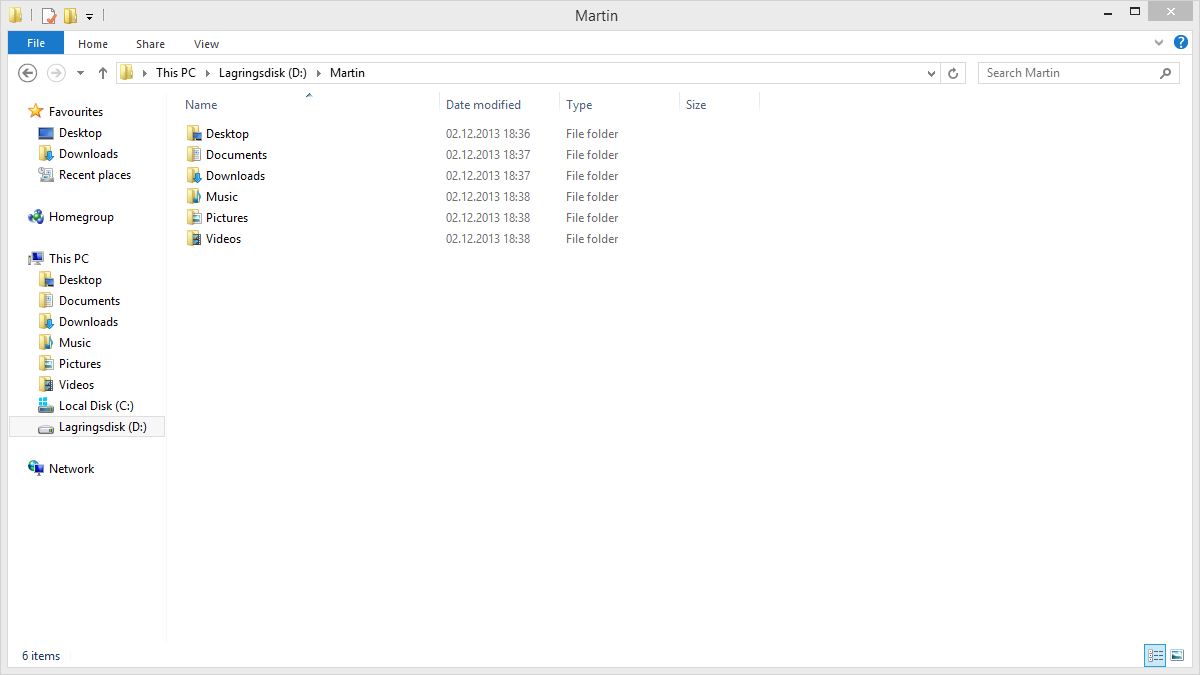

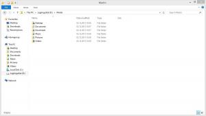

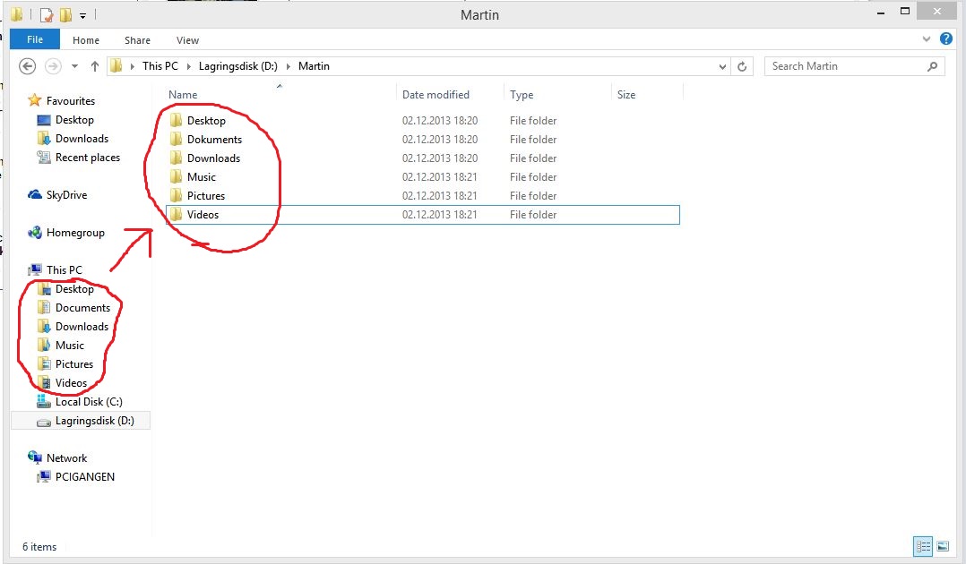

Lage mapper for hver enkel bruker, på harddisken du vil ha biblioteket ditt på. Velg en bruker og åpne mappen.
Lag en mappe for hver enkel del av biblioteket i brukermappen (desktop dokumenter etc.)

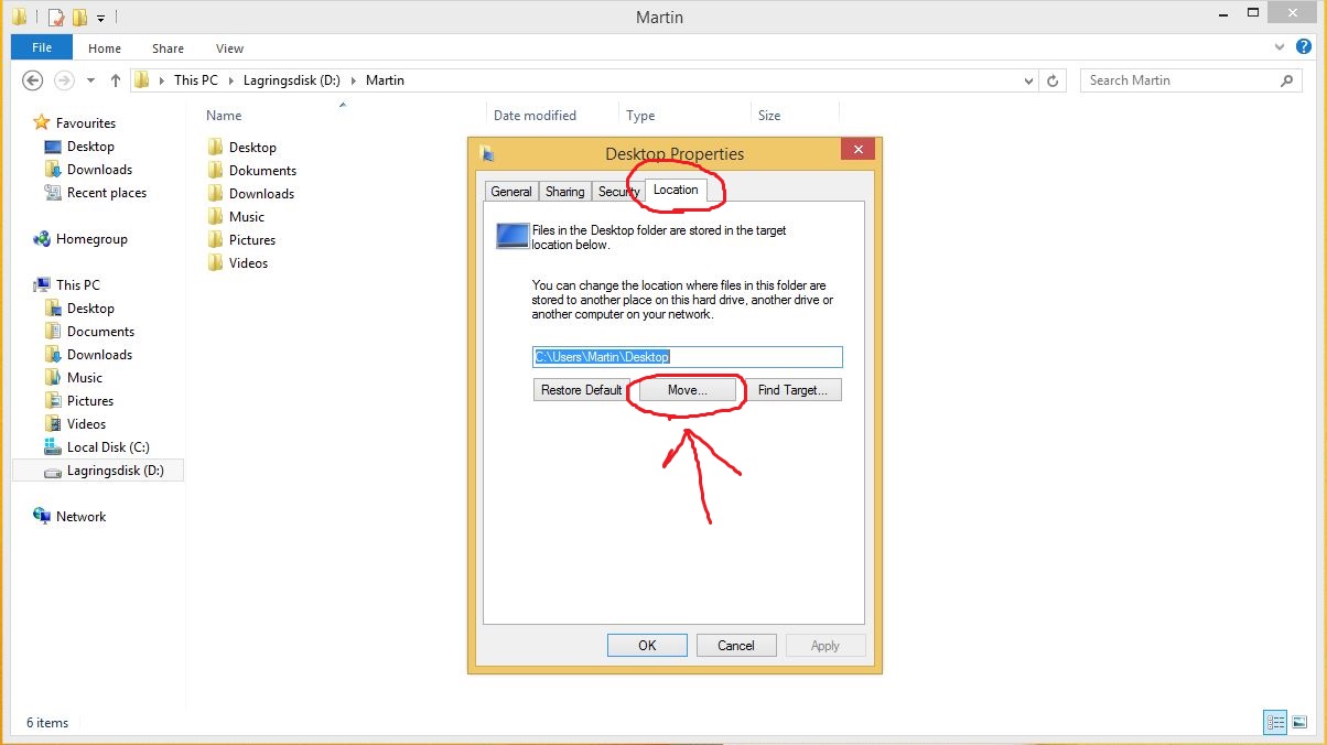

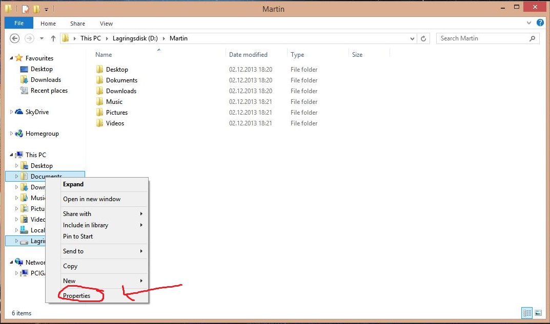

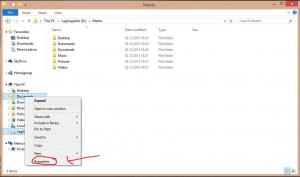

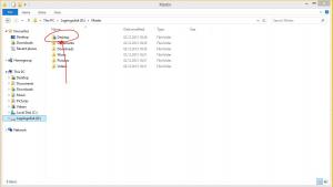

Høyereklikk på de originale bibliotekdelene og trykk properties, f.eks desktop først. (Høyereklikker feil her, fortsetter med desktop i videre i "tutorialen" )

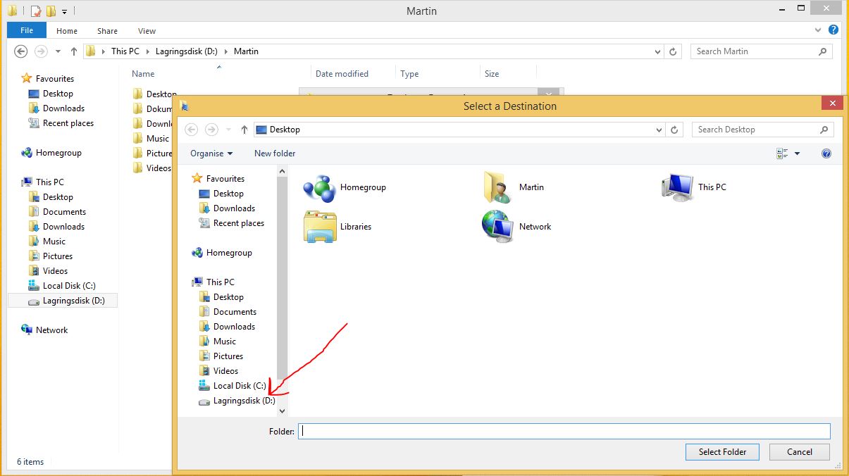

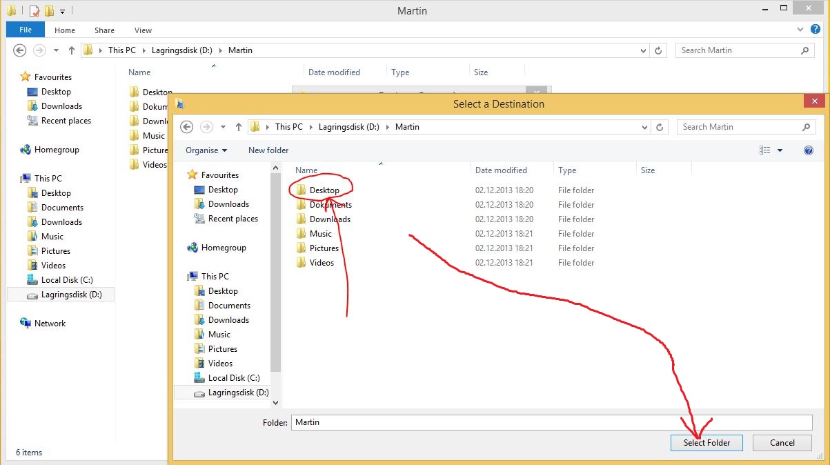

Velg location og så Move

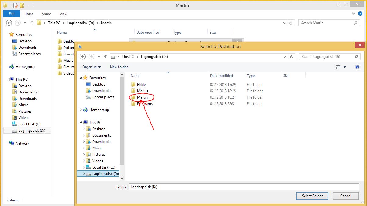

Finn disken med den nye biblioteket.
Velg riktig bruker igjen.
Velg den samme bibliotekdelen som du valgte move på.
Apply for riktig Location.
Vi har nå endret plassering av desktop fra C:/ til D:/
Problemet nå er at alle brukere kan se hva du legger inn der.
Gjenta for alle mappene.

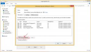

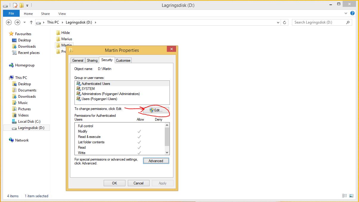

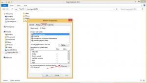

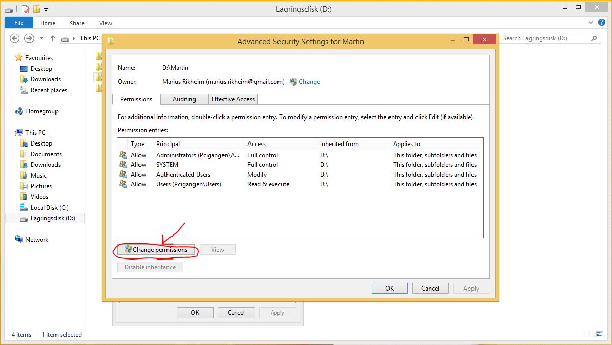

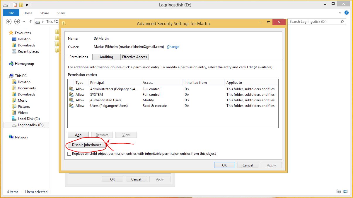

Over til å passe på at bare du kan gå inn på ditt private bibliotek. Høyereklikk på riktig brukermappe og trykk properties, så security og videre til Advanced.
Klikk change permission, klikk yes om du får popup.

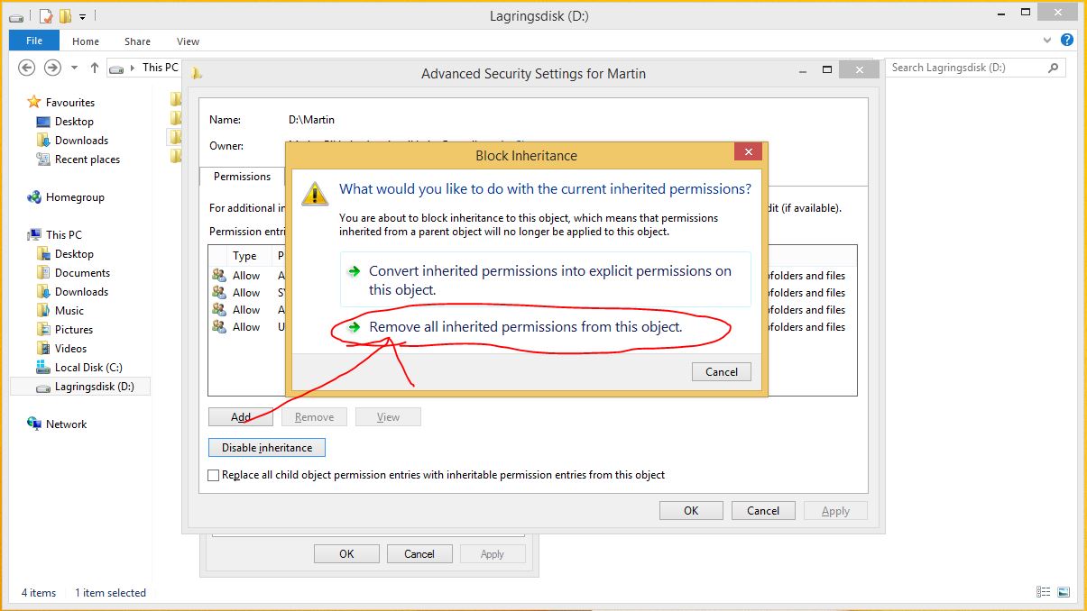

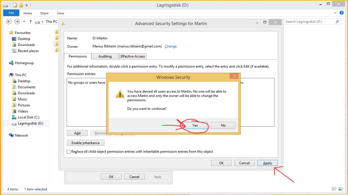

Disable inheritance.
Velg som på bildet.
Trykk Yes

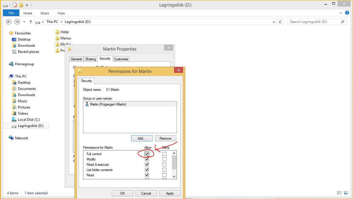

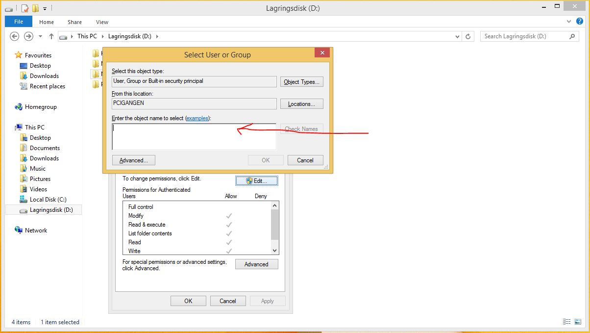

VIKTIG DEL!, trykk edit

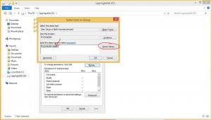

Skriv inn navn på bruker.
Etter at du har skrevet navn på riktig bruker trykker du check names, da legges noe til navnet til brukeren.

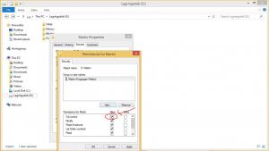

HUSK Å TRYKKE: Full control
Gjenta dette for alle brukere du har behov for å gjøre det på.
