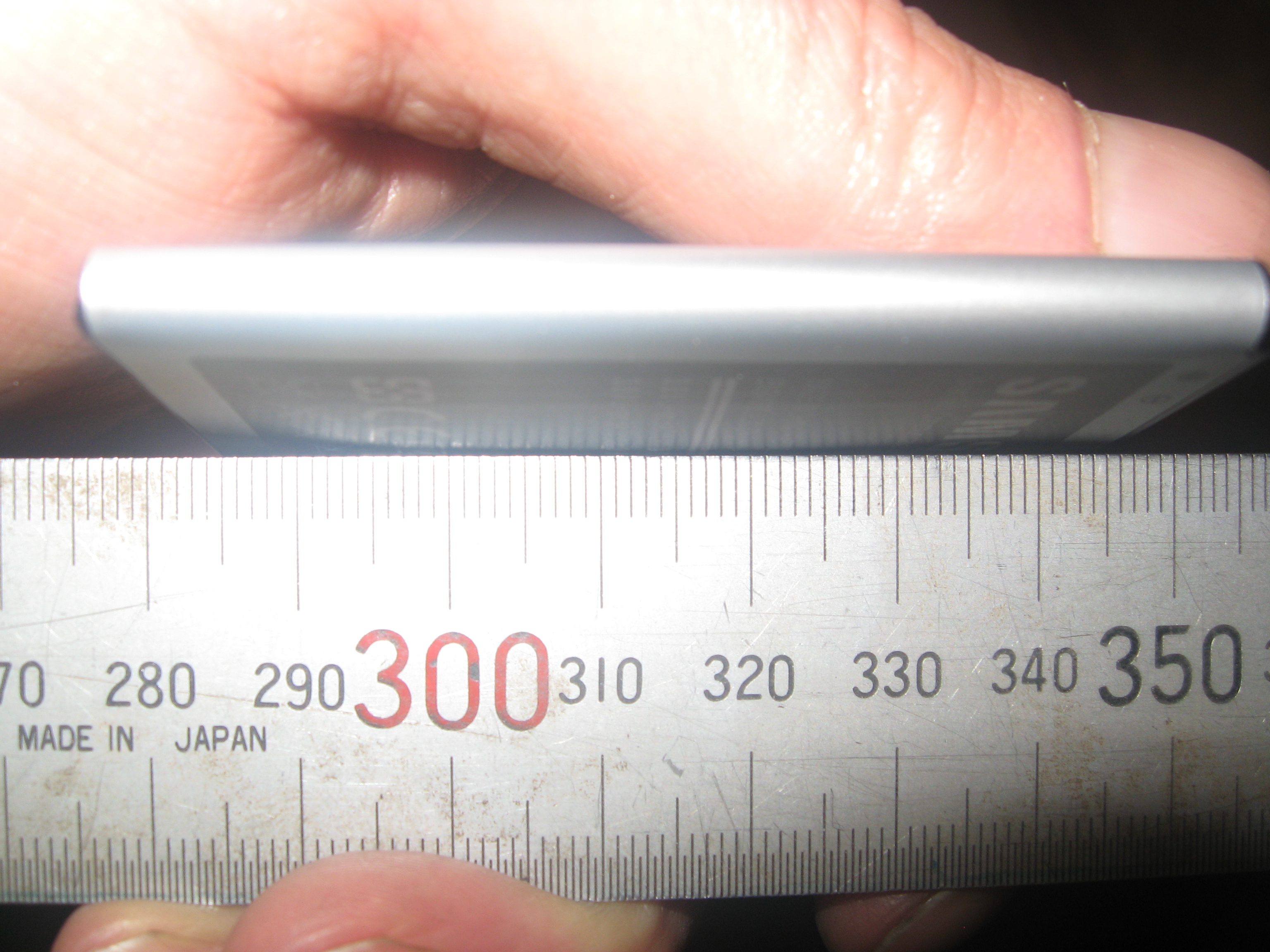

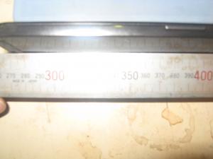

KenBjork Skrevet 28. november 2013 Skrevet 28. november 2013 (endret) Hei Har googlet og vet ikke om det er kjent problem på denne S4 Active..? Men fant noen som omhandlet den vanlig S4 Kjøpte telefonen hos tele2 21/09-13 Og syntes fra dag 1 at den batterikapasiteten ikke var så bra kontra kona sin vanlige S4 som hold ett par døgn med moderat bruk. Mens jeg måtte ladde hver dag. Syntes for ei uke siden at telefonen rugget på bordet... Og nå siste 3 dager har den bare plutselig slått seg av, likevel om den hadde bra batteri % Og eneste muligheten å få den på har da vært å sette den i laderen. Så nå fant jeg ut at hele telefonen buler.. Jo da det er batteriet som bule og bøyer hele telefonen min. Må jo være reklamasjon på nytt batteri... -Reklamere til tele2? -Reklamere til one2cel? (som sendte ut tlf fra da jeg bestilte hos tele2...) -Eller reklamere hos Samsung Norge ? Så noen andre som har opplevd batteribuling på SS4GA? Alle som har SS4GA Sjekk batteriet ditt om det buler!!! Legger ved bilder så dere får se Endret 28. november 2013 av KenBjork

esoteric Skrevet 28. november 2013 Skrevet 28. november 2013 Du kan nok fortsatt bruke telefonen men batterikapasiteten blir nok dårligere, sett dette på flere S4 her jeg jobber, så dette blir nok byttet på garantien. Dersom kun batteriet skal sendes til Samsung for bytte må forhandleren som sender den inn også notere ned telefonens serie nummer i tillegg til IMEI nummeret, samt at kopi av kjøps-dokumentasjon må følge med.
KenBjork Skrevet 28. november 2013 Forfatter Skrevet 28. november 2013 Er på på FB-siden til samsung norge, innlegg av andre, jeg kontakta de.. Fått ett svar til nå Samsung Norge Hei Kenneth, det er ganske tydelig at batteriet er defekt. Dette er et problem vi har observert og batteriet vil bli skiftet gratis, uansett garanti. Dette gjelder kun Galaxy S4 enheter. Ta kontakt med din forhandler slik at de kan sende batteriet og telefonen til service. Service vil da skifte batteriet, men samtidig undersøke telefonen for eventuelle skader påførte av det defekte batteriet.//Elias for 15 minutter siden · Liker Kenneth Bjørke Hvilken forhandler som er min som jeg skal kontakte? Tele2 hvor jeg kjøpte den på nett? er one2cel som sendte ut tlf når jeg bestilte den hos tele 2 ser jeg i ordremailen... for 11 minutter siden · Liker Kenneth Bjørke Ser ingen varige skader på selve mobilen, flat og fin nå etter at jeg fjerna batteriet. Så ser ikke grunn til å sende den inn for batteri bytte, trenger bare nytt batteri er min mening. Hadde jeg fått nytt i posten så fra "noen" hadde jeg gjerne sendt det batteriet som fulgte med telefonen jeg har her i retur til "noen"
KenBjork Skrevet 28. november 2013 Forfatter Skrevet 28. november 2013 Hvorfor i hule heite sakl jeg sende inn tlf for batt bytte.. tlf er helt fin den !! Flat nå etter att batteriet er ute. Trenger kun nytt batt jeg. ! Vil ikke være dagesvis uten tlf pga battbytte (for pokker) Knurrr
