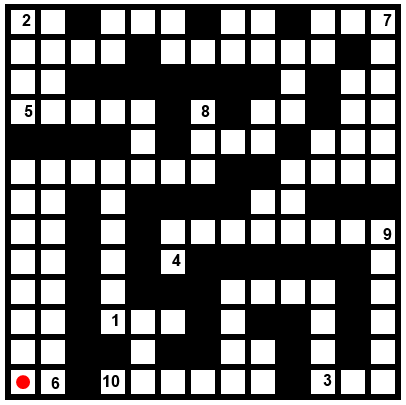

Jeg har blitt mast på a venner til å lære dem programmering, (veldig kult å bli spurt om slik). Jeg har til nå brukt penn og papir til å gjøre noe som tilsvarer "Karel the Robot":
Labyrint:
(Dette er et eksempel på en oppgave jeg gir til en nybegynner, hvor den røde prikken skal innom hver rute med tall i rekkefølge ved å få nye verktøy for hvert tall)
Kode jeg gir til "eleven" ved første oppgave:
karel.MoveLeft();
karel.MoveForward();
