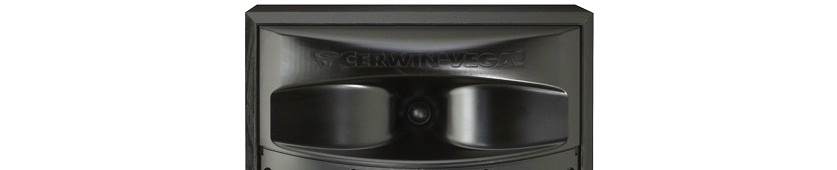

henrikkjos96 Skrevet 24. november 2013 Skrevet 24. november 2013 Har nettopp kjøpt meg ett par Cerwin Vega Xls 15 høyttalere. Hadde fest igår og kom tydeligvis litt for høyt for 1" hornladet softdome elementet mitt. Er bare den ene høyttaleren. Noen som vet om jeg kan få fikset dette? Er veldig irriterende og se film nå med bare mellomtone og sub på den ene høyttaleren. Ser ikke noe skruer eller noe som helst på det lille elementet. Noen som vet om Hifi Klubben eventuelt kan fikse det på reparasjon? Legger ved ett bilde jeg, av elementet som er sprengt. Takker for svar!
MhMh Skrevet 24. november 2013 Skrevet 24. november 2013 Enten delefilter eller diskant, er det diskanten må du få kjøpt ny, er det delefilteret så kan du klare å eventuelt lodde det selv Men et spørsmål, hvordan forsterker bruker du på de?
henrikkjos96 Skrevet 24. november 2013 Forfatter Skrevet 24. november 2013 Enten delefilter eller diskant, er det diskanten må du få kjøpt ny, er det delefilteret så kan du klare å eventuelt lodde det selv Men et spørsmål, hvordan forsterker bruker du på de? Takk for svar! Hvordan vet jeg om det er delefilter eller diskant? Lukter veldig svidd av elementet! Bruker PA forsterker. Behringer iNuke3000.
LMH1 Skrevet 30. juni 2016 Skrevet 30. juni 2016 Sjekk http://reconingspeakers.com/speaker-repair/cerwin-vega-repairs/cerwin-vega-tweeters/ Diskanten er nok på innsiden av kassen. Skrudd fast, så kanskje ikke lett å gjøre det uten å ta ut bassen.
