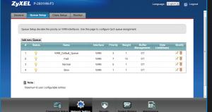

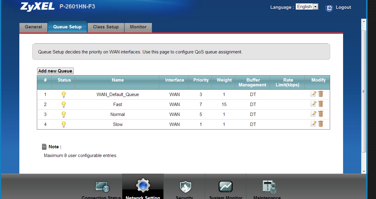

Her er layouten
Her er "Fast" den jeg skal bruke videre som prioritet 1 til gamingen.

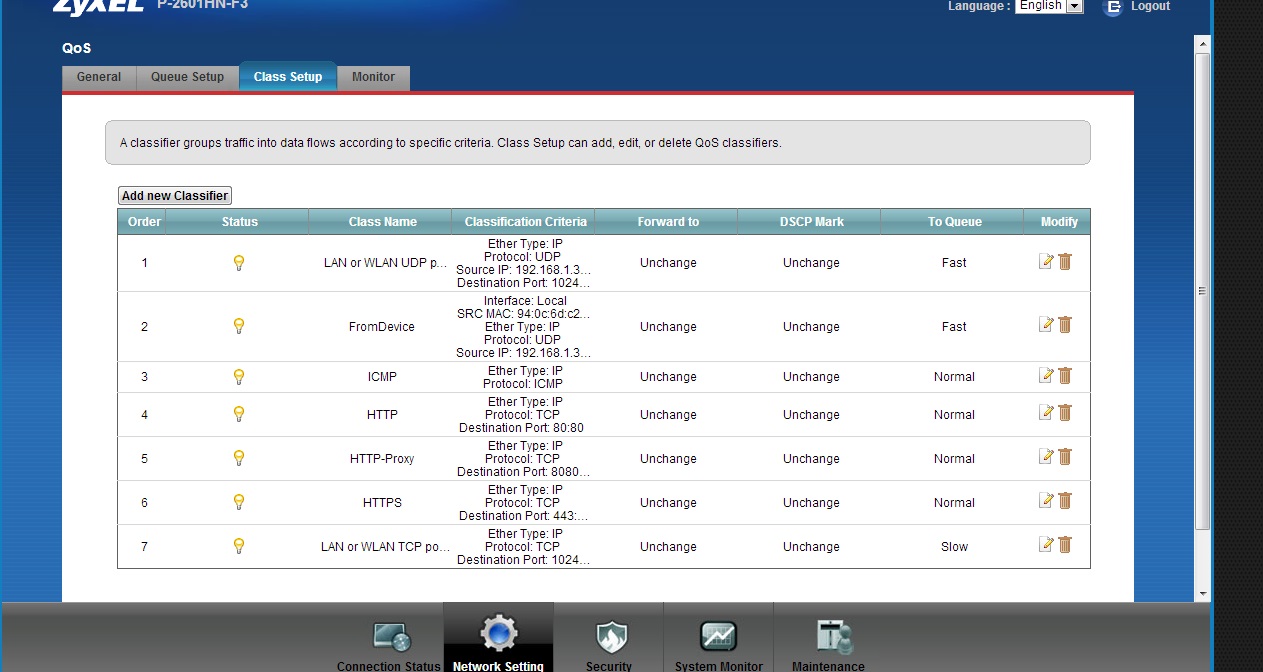

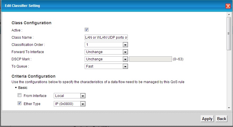

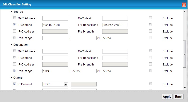

Her har jeg brukt LAN or WLAN UDP ports over 1023 som
jeg tror er den riktige for gaminga og koblet denne kategorien
gjennom ip`n min på egenskapene.
Men dette hjelper tilsynelatende lite, hva er det jeg gjør galt?
