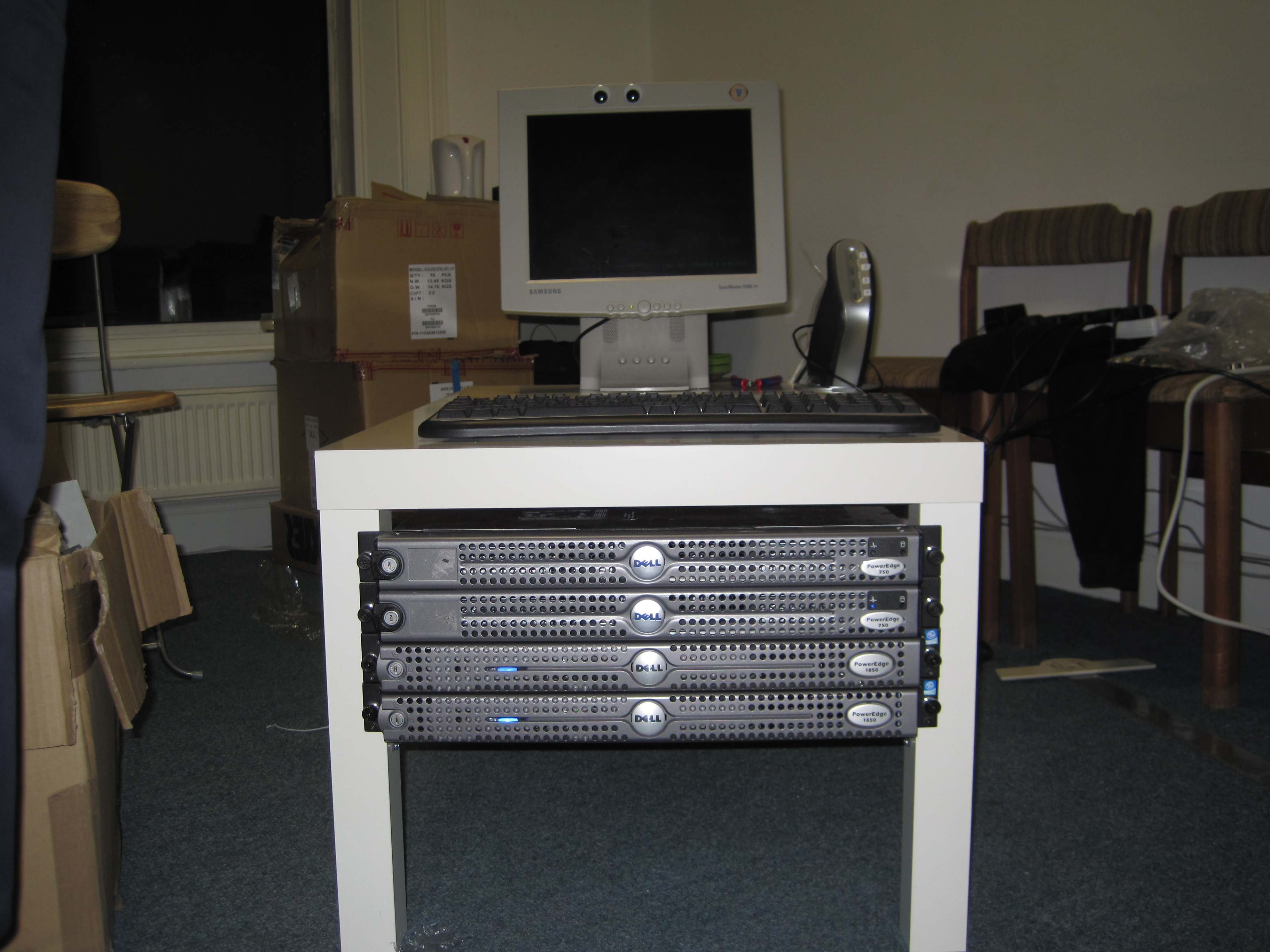

martin808 Skrevet 7. desember 2013 Skrevet 7. desember 2013 Denne varianten kan nok fungere for deg også. Jeg har da hørt at IKEA har gjort benene på bordet hule. Dette ville jeg løst med å kjøpt to massive planker som jeg skrur fast i fronten som jeg skrur maskinene inn i.

Gjest Slettet-XHLacM Skrevet 4. februar 2014 Skrevet 4. februar 2014 (endret) Vil dette skade disker, eller kjøle egenskapene, hvis rack servere står på høykant under drift? Jeg gir beskjed når jeg opplever problemer med min. Den har alltid stått på høykant: Bilde Endret 13. mars 2014 av Slettet-XHLacM
