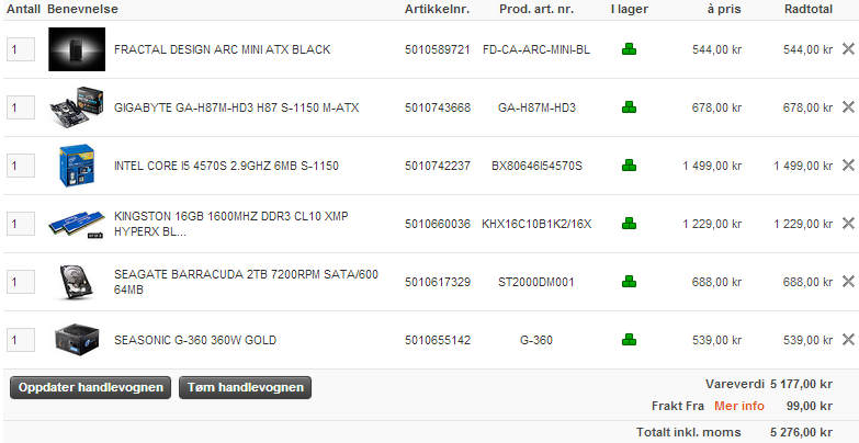

Rusher Skrevet 12. november 2013 Skrevet 12. november 2013 (endret) 250-500gb. Har masse ekstra liggende. Her er ett utkast, visst du vil ha en kraftig hjemmeserver. Visst du ikke skal hoste noen større MC server, så kan du fint gå ned endel på CPU og minne. Og deretter spare penger. Eventuelt ett rimeligere alternativ her. Endret 12. november 2013 av Rusher 1
VonGrav Skrevet 12. november 2013 Forfatter Skrevet 12. november 2013 Det der så ut som om en knall løsning. Må nesten spørre hvilken butikk du fannt disse på? Ellers ser det ut til at det der er innenfor mitt budsjett. ^^,

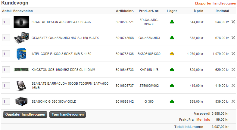

Rusher Skrevet 12. november 2013 Skrevet 12. november 2013 La til ett rimeligere alternativ, visst du føler det blit litt i overkant Dette er fra dustin.no, dvs 99kr frakt på det hele. 1
VonGrav Skrevet 12. november 2013 Forfatter Skrevet 12. november 2013 Får tenke litt på hvilken jeg tar, men ellers ser det knall ut. Tusen takk for hjelpen!

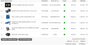

raysv Skrevet 30. november 2013 Skrevet 30. november 2013 Her er ett utkast, visst du vil ha en kraftig hjemmeserver. Visst du ikke skal hoste noen større MC server, så kan du fint gå ned endel på CPU og minne. Og deretter spare penger. Uten navn.png Eventuelt ett rimeligere alternativ her. Uten navn.png For å presse prisen yttligere i forhold til kost/nytt så bytt ut intel med amd , så har du 8 kjerner for en billigere penge
xExodusx Skrevet 30. november 2013 Skrevet 30. november 2013 ytelses messig hadde jeg valgt en i5 over en 8kjerners amd hver dag
raysv Skrevet 1. desember 2013 Skrevet 1. desember 2013 ytelses messig hadde jeg valgt en i5 over en 8kjerners amd hver dag Hadde jeg også gjort hadde i5'n hatt hyperthreading...
