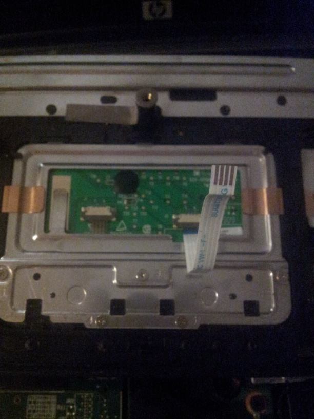

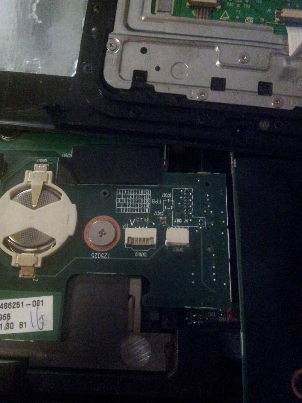

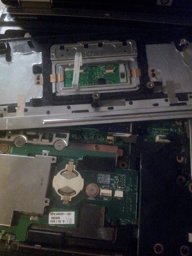

brukercorny Skrevet 6. november 2013 Forfatter Skrevet 6. november 2013 Her er slik det ser ut nå. Den papirlappen er sikkert en flatkabel ja Det skal vel være en til sånn flatkabel i den andre kontakten som er der eller?
Omnithunder Skrevet 7. november 2013 Skrevet 7. november 2013 Jeg ser av bildene dine at du har mistet den ytterste "låsedelen" av kontakten. Du kan prøve "tannpirkertrikset" jeg fortalte om tidligere. Alt ser fint ut på TouchPad-siden. Jeg skal se om jeg kan få tak i en ny låsedel til deg. Kontakter deg eventuelt på PM dersom jeg får tak i en.
