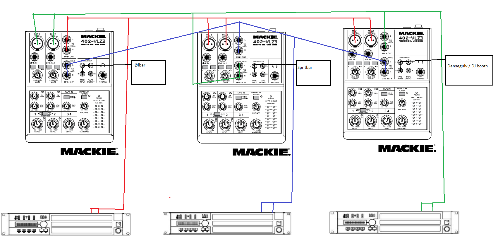

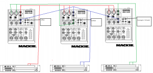

dbass Skrevet 1. november 2013 Skrevet 1. november 2013 Her er en måte å koble alle 3 til alle 3. Det krever en del lodding Jeg ser også at spritbaren ikke skal sende lyd ut? Da kan man sette av kanal 1 og 2 til ølbar, og kanal 3-4 til spritbar, så kan man kjøre balansert hele veien, det gjør det også lettere for de som skal styre dette, og kanskje flytter seg fra A til B til C i løpet av kvelden. Som du sikkert vet, så må volumet på kanal 1 og 2 styres individuelt, med stereo pan nede kontrollerer man høyre og venstre side.
