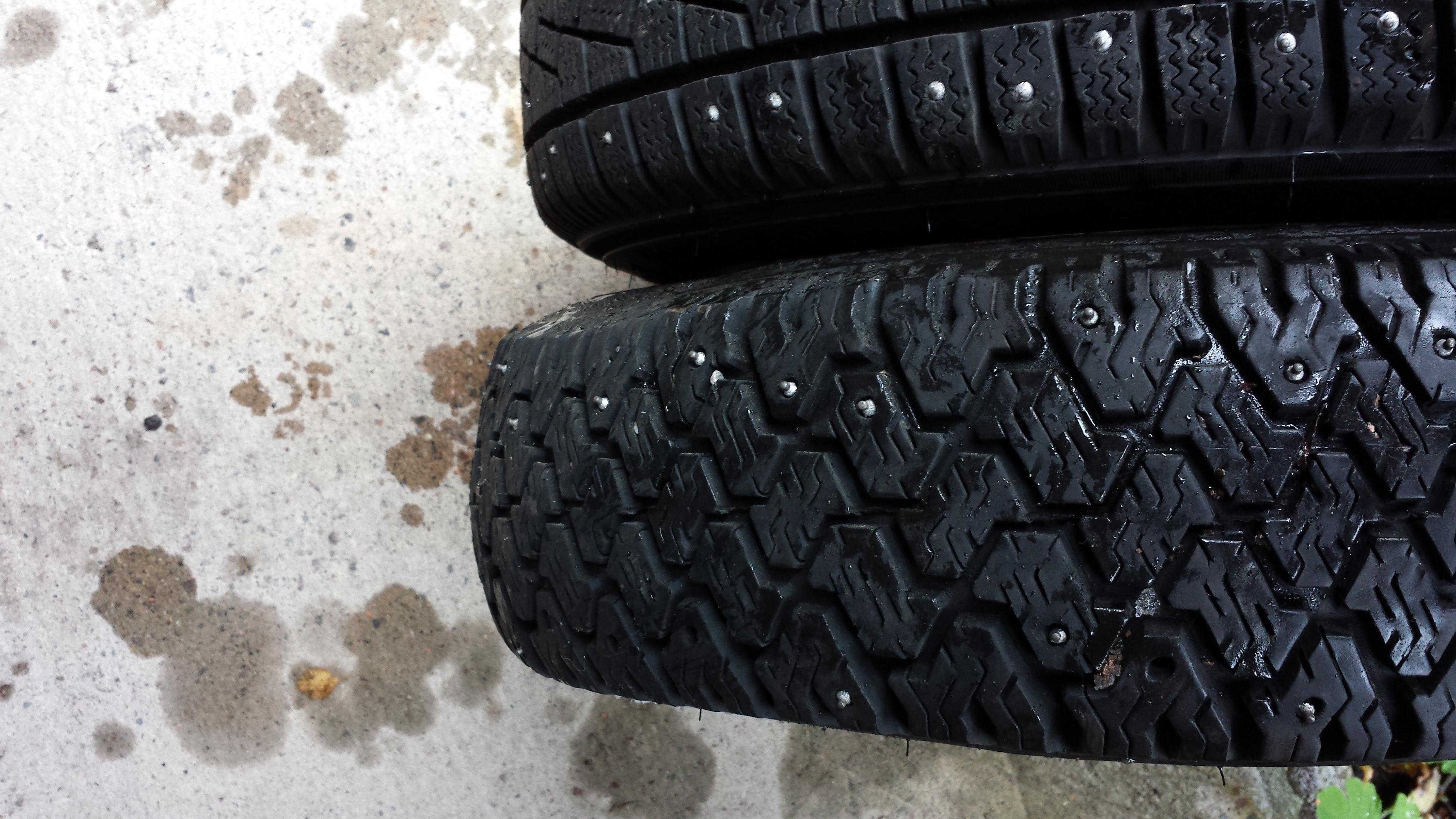

Er hos min mor og skal legge om til vinterhjul, men hun har lagret det ene (!) hjulet stående så det har blitt deformert. Er det farlig å sette det på og bruke det, eller vil det forme seg igjen og fungere som normalt? Det er et ekstra hjul som er i stand, men det er et annet mønster enn de øvrige. Bør jeg bruke dette i stedet?
Snakket med en som kunne forklare at skjevheten nok kommer av dårlig kvalitet på dekket, kombinert med at det er nokså smalt og at det kan ha blitt brukt hardt, slik at strukturen i hjulet (gummi og armering) har forskjøvet seg og deformert hjulet. Endte opp med å sette på det andre hjulet i stedet.
Det ene dekket der, det nederste altså, ser jo ut som et typisk reservehjul som er skutt pigger i. Er i vertfall ikke noe jeg ville kalle for vinterdekk. Hva slags type dekk er det?
