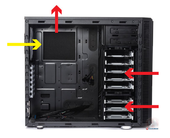

Har tre stk Fractal Silent Series R2 og en Corsair Hydro H90 som skal inn i et Fractal R4. Så da prøver jeg gjøre meg opp noen tanker om hvordan luftstrømmen bør være mens jeg venter på at delene skal komme i posten.
Orginalt sitter det to vifter i kabinettet og det ser da slikt ut.
Så er spørsmålet hvordan jeg skal montere H90 og den ekstra vifta. Corsair anbefaler at H90 monteres så den drar luft inn i kabinettet så jeg har tatt utgangspunkt i det. (H90 markert med gul pil, viftene med rød.)

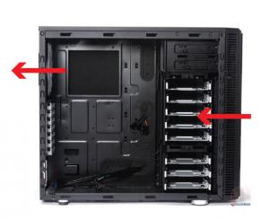

Forslag 1

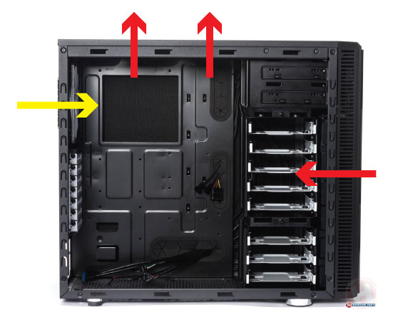

Forslag 2

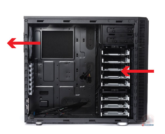

Forslag 3

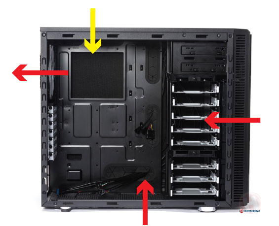

Forslag 4

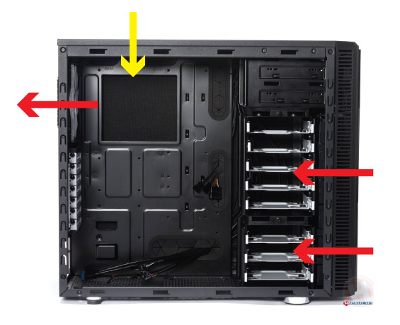

Forslag 5
For mange varianter å velge i her. :green: Hva syns dere ser mest hensiktsmessig ut?
Endret av phax
Så så, ikke alle svar i munnen på hverandre her. En om gangen. :green:
Fått kabinettet nå og plundret litt, antar jeg går for forslag 1 eller forslag 2. Litt usikker på om jeg kanskje prøver å la H90 blåse ut istedet for å fungere som ett inntak. Innbiller meg at det blir beste luftflyten, så får vi bare se ann temperaturen.
Jeg har R3 med Corsair H100 og da kjører jeg ut luft bak og luft ut oppe, og inn fremme og under, som er ett forslag du ikke har satt opp som alternativ :)
Ja det er det jeg syns virker mest logisk, ettersom varm stiger og alt det der. Det som gjorde ting mer komplisert var at Corsair anbefalte å montere H90 som inntak, og den må da monteres i topp eller bak. Men skal teste og se hvordan det fungerer å kjøre den som du sier.
Endret av phax
Vil tro det i praksis betyr 3-4 grader mer på idle. På load skal det ikke ha nevneverdig å si. Men hvis du jakter hver 0,5 grad du kan skvise ut av det, så må nok H90 settes opp som inntak. Men nå tror jeg du hadde fått deg en større vannkjøler enn H90 om det var tilfelle :)
