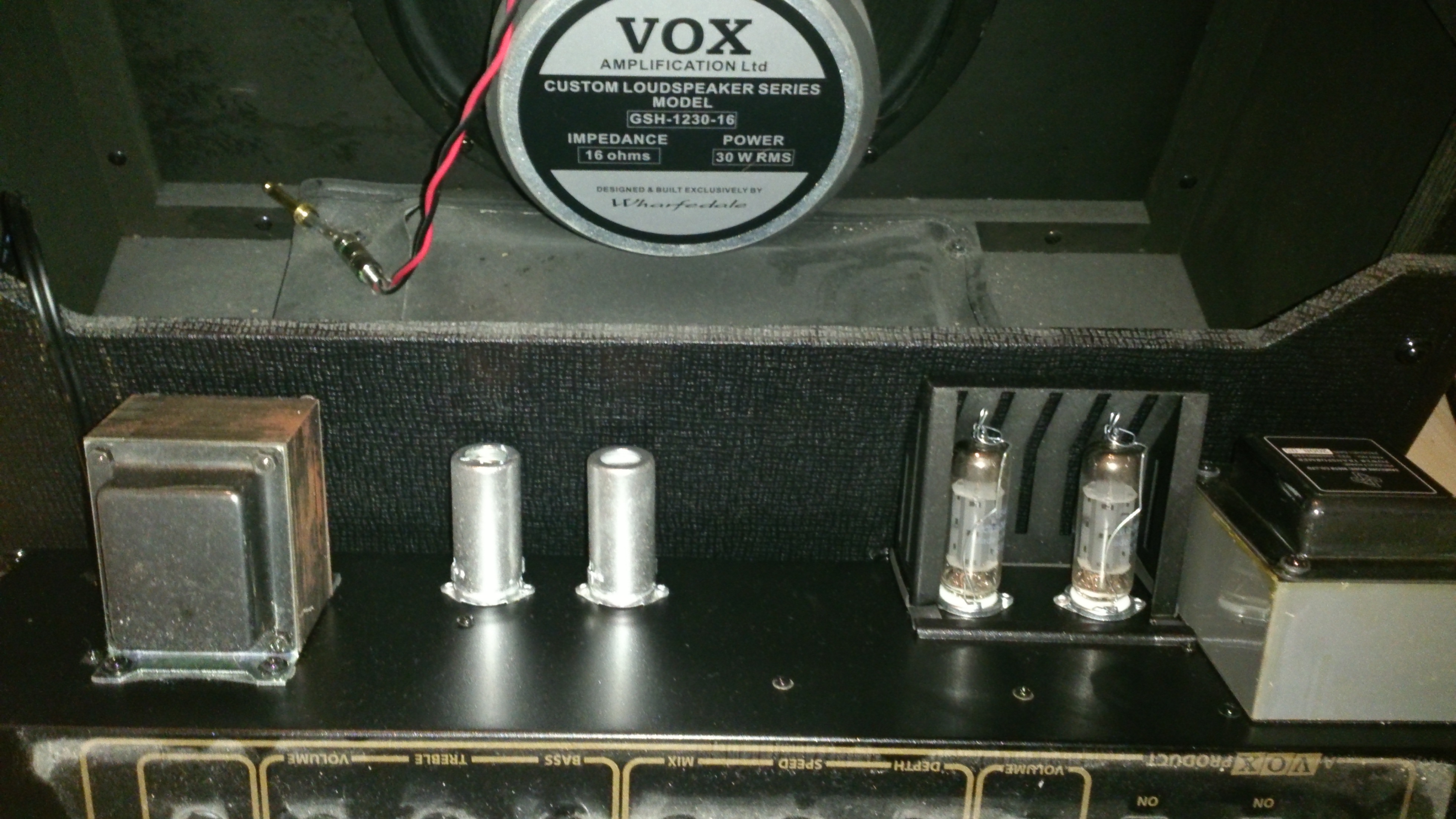

Konkurransekjøreren Steen Skrevet 4. oktober 2013 Skrevet 4. oktober 2013 Har en VOX AC15CC1 som nylig sluttet å fungere. Den har i det siste hatt høye skurrelyder helt tilfeldig og uten innvirkning fra gitar, før den døde helt. Den er straks 5 år, men lite brukt. Sikring er i orden. Kan det være rør som er utslitt? Jeg tenkte å prøve å bytte rør selv hvis det har noen hensikt, før jeg eventuelt reklamerer på den. Så hvordan gjør jeg dette? Slik ser det ut inni. Hva er hva?
Skipstrixy Skrevet 5. oktober 2013 Skrevet 5. oktober 2013 (endret) Rørene er nede til høyre der er jeg temmelig sikker på... De ser (på bildet) fine ut,.. Du skal (litt avhengig av rørtype) kunne se på rørene om disse har tatt kvelden... Dersom du likevel skal bytte dem, er det mulig at disse er loddet (på min ENGL-rørforsterker er rørene loddet).. Du kan jo starte fra riktig ende, å sjekke om loddingen på jack-pluggen er bra. Symptomene du beskriver, passer ikke til at rørene er gåene. Når rørene blir ødelagt, har du 0 eller halvert effekt (etter hvor mange rør du har) med en gang røret er ødelagt. Endret 5. oktober 2013 av Skipstrixxy 1
Konkurransekjøreren Steen Skrevet 5. oktober 2013 Forfatter Skrevet 5. oktober 2013 Det er rør inni koppene til venstre også, som ser bra ut. Det var bare å plukke ut rørene. Men jeg venter med skaffe nye rør siden det mest sannsynlig ikke har noen hensikt, og jeg kan veldig lite om dette. Loddingen på jack-pluggen ser bra ut, men har det noe å si, siden forsterkeren er helt død (er ikke lys ved power-knappen)?
Skipstrixy Skrevet 6. oktober 2013 Skrevet 6. oktober 2013 (endret) sjekke strømmintaket da. Er viktig å begynne i riktig ende når man feilsøker,. Måle med fluke om du ha spenning fra strømminntak og videre til andre forbrukere ut i forsterkeren. Om du søker på nettet er det godt mulig du kan finne el-tegninger av forsterkeren. Det gjør feilsøkingen mye lettere. Det er helt sikkert en trafo inne i forsterkeren. Dette er en typisk komponent som kan ta kvelden. Sjekk denne du. Endret 6. oktober 2013 av Skipstrixxy
