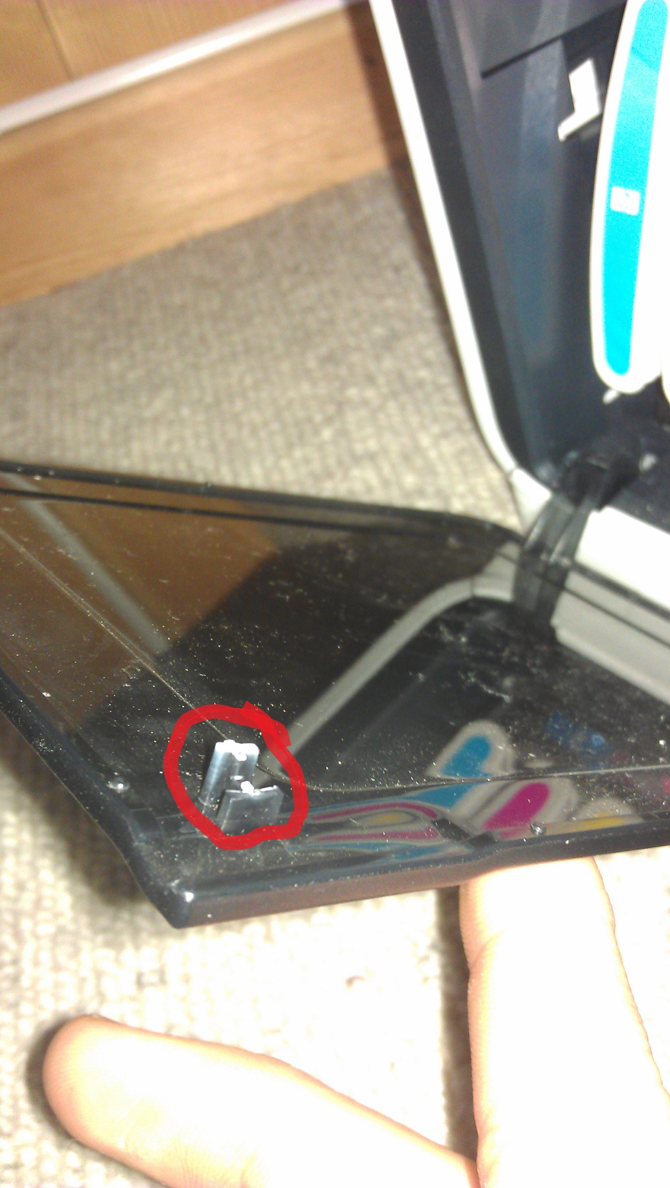

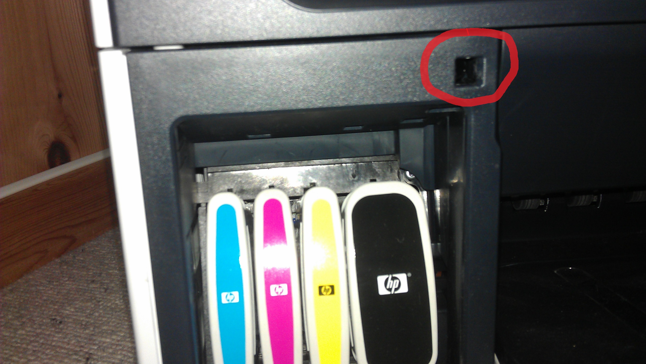

Tappen på lokket foran blekkpatronene er brukket slik at lokket ikke fester seg når jeg prøver å lukke det igjen. Og da får jeg hele tiden en feilmelding på displayet om at jeg må lukke lokket før jeg kan starte å skrive ut. Noen tips til hva jeg kan gjøre? Mulig å kjøpe nytt deksel?

Den tappen trykker nok mot en bryter, så hvis du får satt noe som ligner på tappen i størrelse i hullet der tappen skal sitte, så bør den tro lokket er lukket. Prøv gjerne med noe langt, slik at du ikke setter fast gjenstander i hullet som du ikke får ut.
Å kjøpe kun lokket tror jeg blir vanskelig, men sjekk gjerne eBay. Du kan også dra innom din nærmeste el-retur og se om det kan ligge noe der. Vær obs på at flere steder regner dem det som tyveri å ta ting fra el-retur, så spør gjerne først.
Takk for tipset :) Jeg fikk gjort et kirurgisk inngrep på skriveren og teipet fast den mekanismen som "låser lokket". Så det holder foreløpig med duck tape :)
