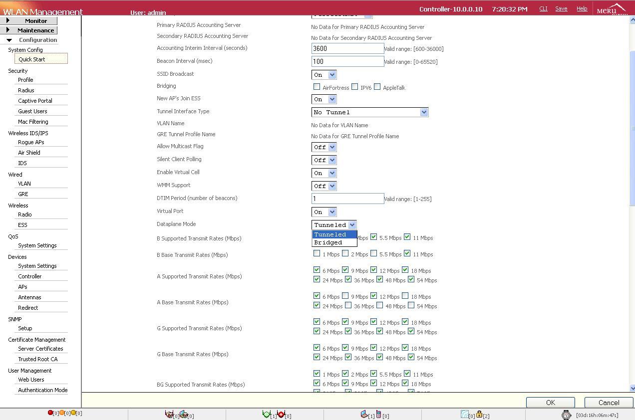

ferale74 Skrevet 15. oktober 2013 Forfatter Skrevet 15. oktober 2013 (endret) Infected, takk for super godt svar. Vet at Meru er tenkt bedrifter, men siden vi holder på å gå bort ifra Meru APer på jobben så tok jeg en AP320 og en controller md hjem, for testing, samt å sjekke rekkevidde i huset. Ja CD dekoderen er koblet til nett med CAT5 kabel. Har nå endret til bridge mode som du ser, men da vil ikke mobilen min koble seg opp mot det trådløse nettverket lenger. Står den i tunneled så vil mobilen koble opp mot nettverket. Så det hjalp ikke særlig å endre tlil bridge. Regner med at alle instillinger for AP320 gjøres ifra kontroller, eller har APet eget web-gui ?? Er det eneste som skal til for å endre ifra remote switching til local switching ? Eller er det noe mer jeg må endre ? Noen flere tips ? Vil du se flere skjermdumper ifra kontrolleren ?? Endret 15. oktober 2013 av ferale74

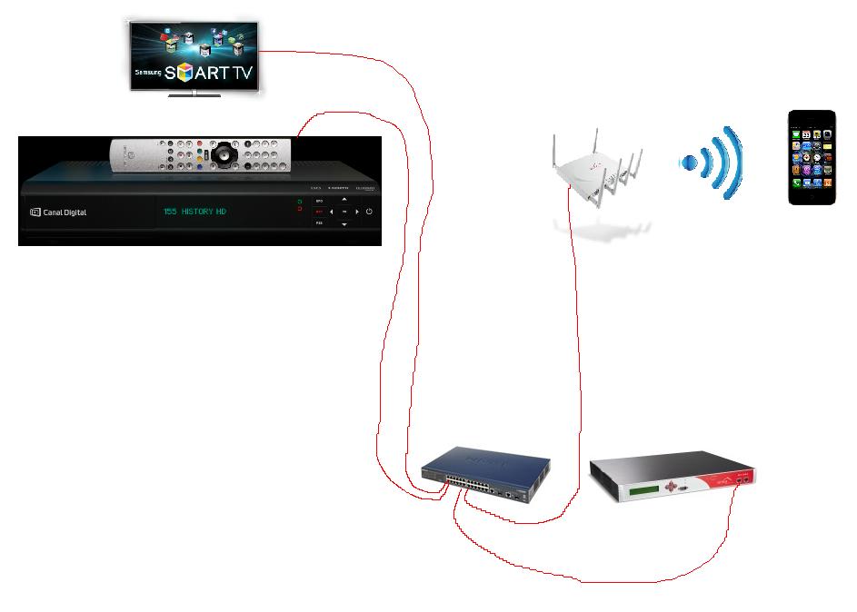

[Infected] Skrevet 15. oktober 2013 Skrevet 15. oktober 2013 Forste som slaar meg aa sporre er naturlig nok hvor dan du har koblet AP'et Er AP'et direkte tilkoblet porten paa kontrolleren? Eksempel 1: (tunneled) Switch --- Kontroller --- AP '-- andre enheter Om bridge mode skal fungere maa du koble AP'et til samme switch (og evt. segment/vlan) som kontrolleren er tilkoblet. Eksempel 2: (bridge) Aksesspunkt -- Switch -- andre enheter Kontroller -----' Merk at alternativ 2/bridge krever en PoE switch eller en injector... Om du skal kjore Bridge maa du bruke alternativ 2.. Du faar bare tilgi meg den 'saers vakre' ASCII'en
ferale74 Skrevet 15. oktober 2013 Forfatter Skrevet 15. oktober 2013 Legger ved en tegning på hvordan ting er koblet sammen i huset. Controller er koblet rett i en Netgear switch, som har PoE. AP320 er koblet i switch. TV og CD dekoder e rkoblet i Switch Iphone tilkobet trådløst nettverk (AP320)
