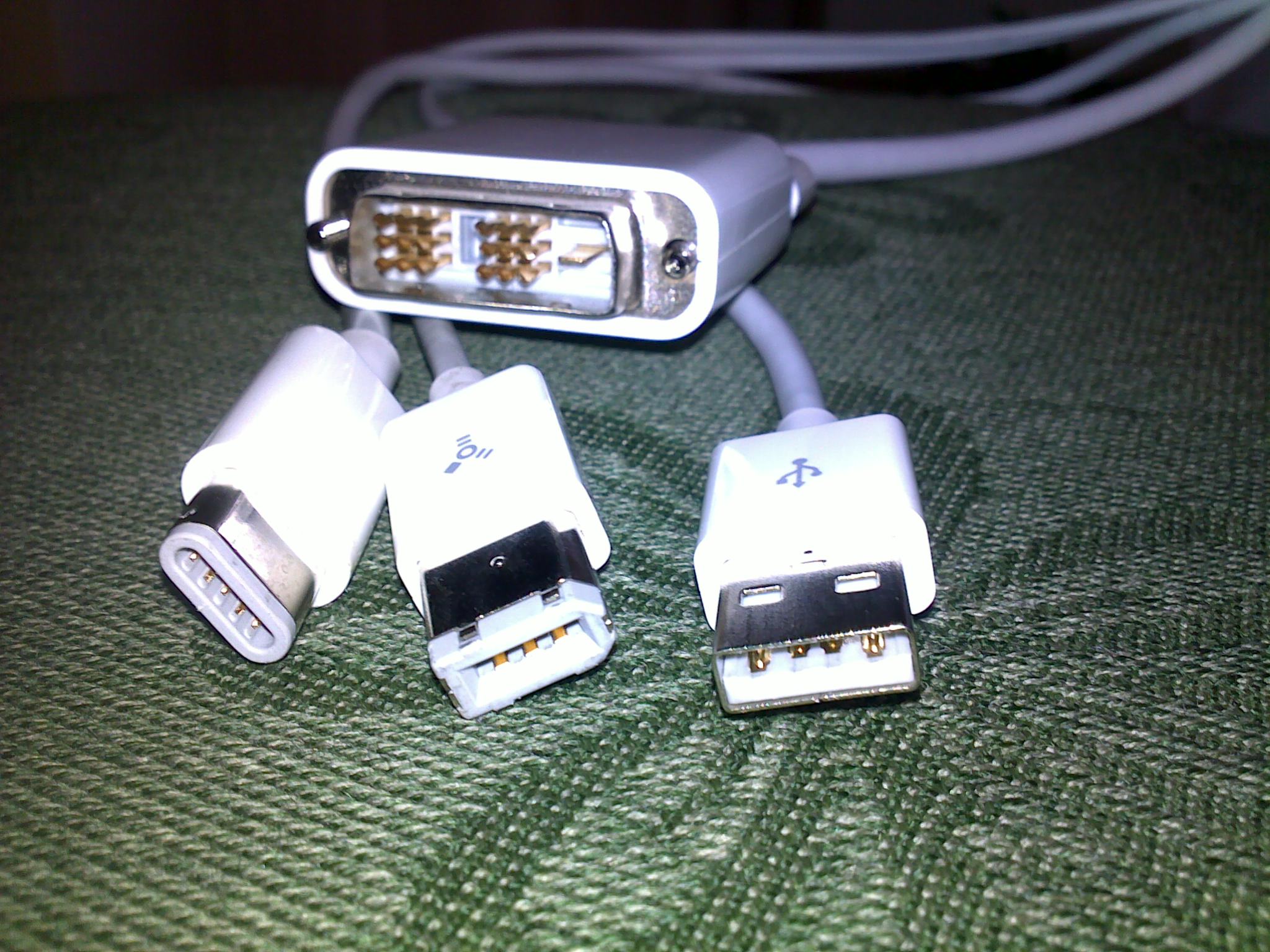

Jeg har fått i oppgave å avinstallere endel programmer på en Power Mac G4. Problemet er at jeg er en typisk pc-jente og dermed ikke skjønner hvordan jeg kobler skjermen til mac-en. Det jeg egentlig ikke skjønner er om skjermen skal ta strøm fra mac-en, eller om jeg mangler en overgang som skal gå fra skjerm til vegg?
Fra skjermen går det kun en tykk kabel med 4 plugger i enden (en hdmi, en usb, en firewire, og en annen som jeg ikke vet hva heter)hdmi-en er på plass i mac-en, men skal en av de andre hente strøm til skjermen fra mac-en?
Altså, hvor i huleste skal skjermen få strøm fra?
Legger ved et bilde av kabelen:
Håper noen kan hjelpe!
Jeg antar at det er en skjerm som ligner på denne: http://www.dinside.no/109809/23-apple-cinema-hd
Den store pluggen er en DVI-plugg (DVI-D, single link), for videosignal fra Macen. Den lille pluggen lengst til venstre i bildet ditt er ikke HDMI, men en spesialplugg for strømtilførsel til skjermen, og den skal plugges inn i en ekstern strømforsyning som ser omtrent slik ut:
Ah, nå falt alle bitene på plass. :)
Da har de rett og slett glemt å sende med strømforsyningen.
Tusen takk for hjelpa :)
