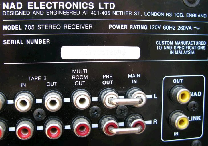

sedsberg Skrevet 1. september 2013 Skrevet 1. september 2013 Se bak om du har en bro mellom noen inn/ut-ganger som heter pre-out og main-in eller lignende. Hvis en av de har det kan du ta bort broa og koble f.eks. fra subwoofer-out på forsterker1 til main-in ® på forsterker2. 1

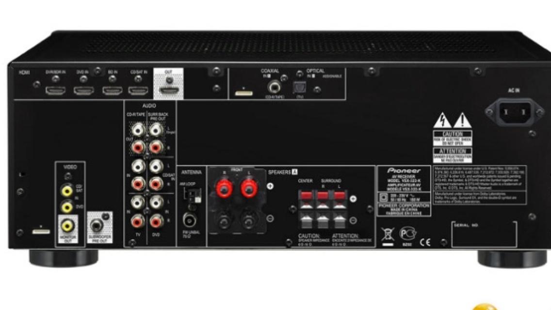

Proson123 Skrevet 1. september 2013 Forfatter Skrevet 1. september 2013 Jeg kan ikke så mye om forsterkere, er 14 år gammel. Men dette er bak på Pioneeren som jeg bruker nå.
sedsberg Skrevet 1. september 2013 Skrevet 1. september 2013 Det ser ut som de er nokså like effektmessig, men Pioneeren er nok det beste valget.
