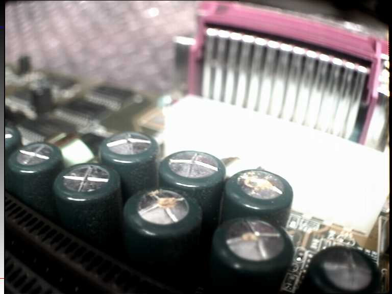

Chavalito Skrevet 29. august 2013 Skrevet 29. august 2013 Spinner vifter etc opp? Det grønne lyset på hovedkortet er 5V standby spenningen, så spenning får hovedkortet. Men vi har Dell PC'er på jobben, Optiplex modeller, og de eldre modellene hadde en feil, kondensatorer på hovedkortet gikk til helv... etter en stund og de var død regel rett. Mener å huske at 5V LED og power knappen lyste på dem også, men ikke noe annet. Så sjekk om du ser noen kondensatorer som sveller opp i toppen, da er de kaputt. Ser slik ut hvis du ikke vet det.
Nixxy Skrevet 29. august 2013 Forfatter Skrevet 29. august 2013 Spinner vifter etc opp? Det grønne lyset på hovedkortet er 5V standby spenningen, så spenning får hovedkortet. Men vi har Dell PC'er på jobben, Optiplex modeller, og de eldre modellene hadde en feil, kondensatorer på hovedkortet gikk til helv... etter en stund og de var død regel rett. Mener å huske at 5V LED og power knappen lyste på dem også, men ikke noe annet. Så sjekk om du ser noen kondensatorer som sveller opp i toppen, da er de kaputt. Busted capacitors.jpeg Ser slik ut hvis du ikke vet det. Sjekket dem nå, og jeg kan ikke si at det var noen som ikke var helt rette. Kan hende det var noen under plastikkboksen rundt prosessorkjøleren som jeg ikke så. Skal sjekke det etterpå. Men vifter ol. er det null liv i, kun den standbylampa og powerknappen.
