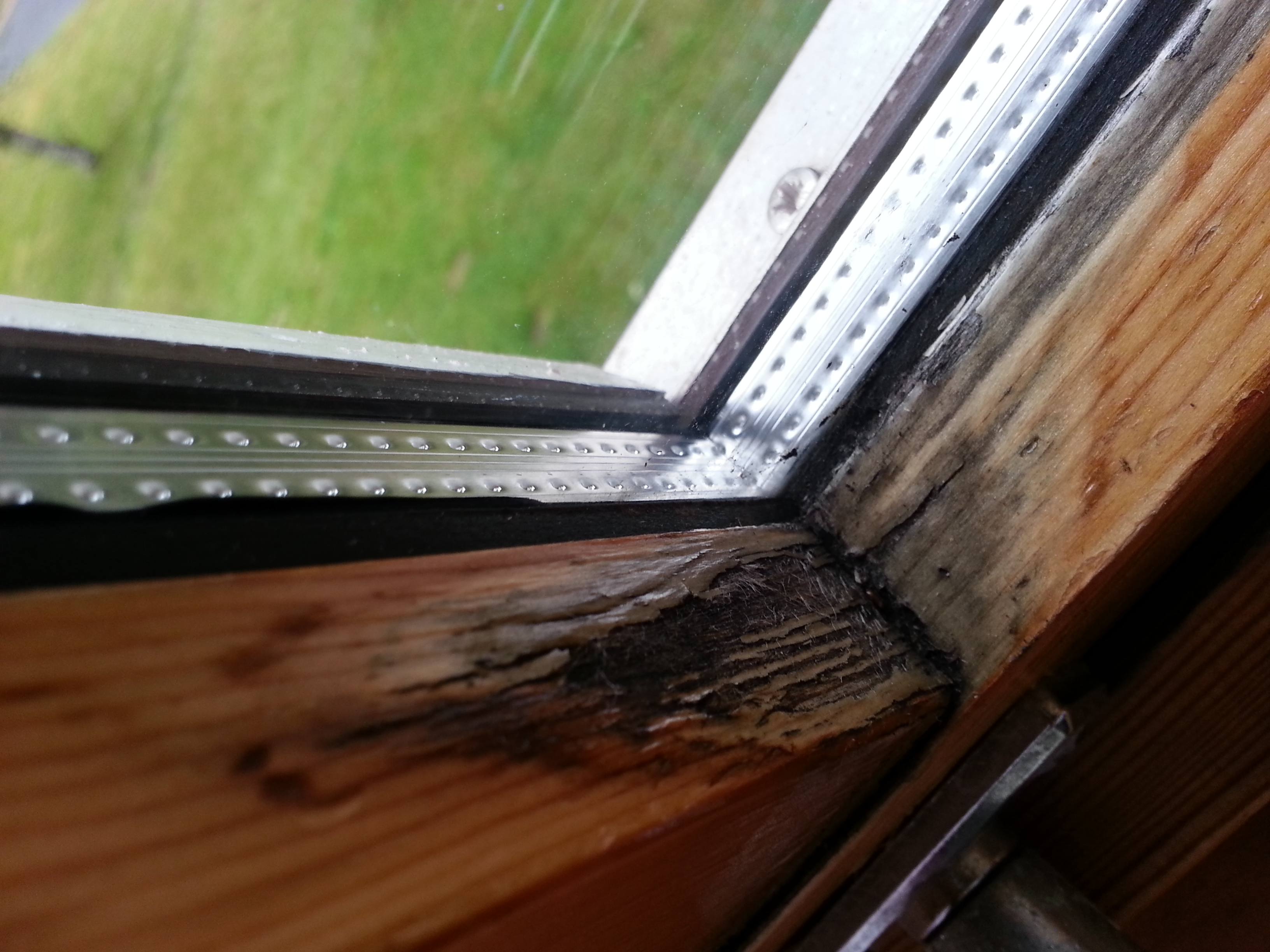

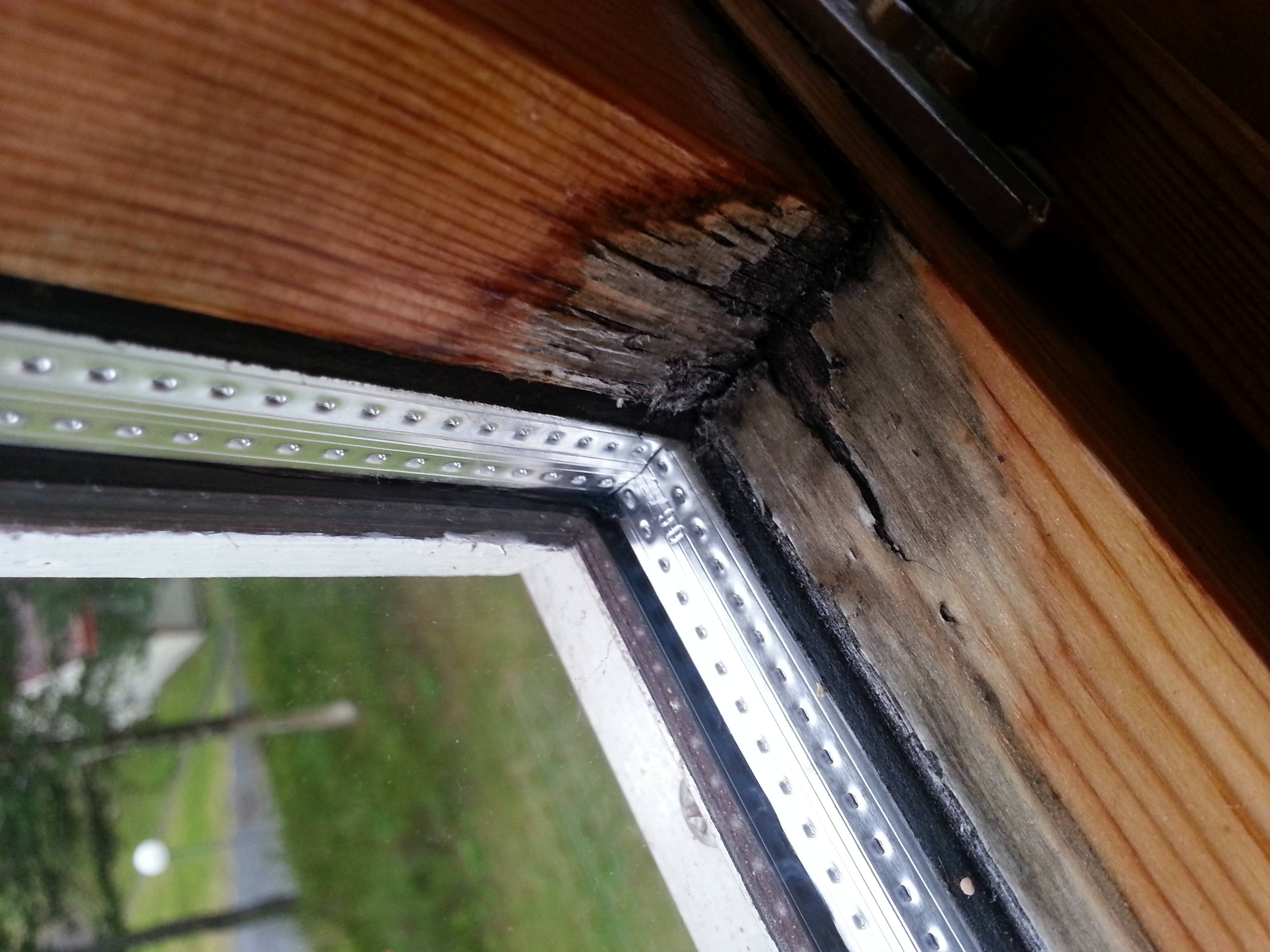

jahas Skrevet 22. august 2013 Skrevet 22. august 2013 Hei! Litt usikker på om jeg treffer riktig kategori her, men jeg prøver. Flyttet for en uke siden inn i ny studentbolig, og alt virker meget bra. Hybelen er litt slitt, men med tanke på prisen og beliggenheten er den helt optimal. Men det er en ting som bekymrer meg litt; lukten. Det lukter veldig innestengt her.. Frykter at det kan være mugg/fuktighet, som igjen vel er helseskadelig å bo med. Hva burde jeg gjøre her? Ta kontakt med studentskipnaden? Legger ved noen bilder av vinduskarmen. Jeg kan ikke se at det er noen andre synlige skader innvendig på vegger/gulv/tak/.
xClaymanx Skrevet 22. august 2013 Skrevet 22. august 2013 har tidligere hatt problem med slike vinduskarmer. Kommer nok av at de som har bodd der før deg ikke har luftet ut godt nok og eller har hatt på nok varme når kulden kommer slik det blir dugg på ruta og at det da renner nedover. Om ikke skipnaden vil gjøre noe med dette tar du bare enkelt å greit å vasker dette grundig bort med klorvann. For så å lufte godt ut. Gjenta dette flere ganger til muggen er borte
Korporal Kranium Skrevet 22. august 2013 Skrevet 22. august 2013 Den karmen der må jo byttes, ikke vaskes Snakk med de ansvarlige og vis de karmen, det er nok vannskader fra vinduet ja, men du burde fikse det, ellers kan du ende opp forkjølet resten av oppholdet, noe som er ganske kjett 2
xClaymanx Skrevet 22. august 2013 Skrevet 22. august 2013 Jeg fikk ikke byttet Endte bare opp med å skrubbe som fy med en svamp xD
Korporal Kranium Skrevet 22. august 2013 Skrevet 22. august 2013 Får ikke skrubbet når det er store hull og skader som der. 1
jahas Skrevet 23. august 2013 Forfatter Skrevet 23. august 2013 (endret) Får ikke skrubbet når det er store hull og skader som der. ok, skal snakke med dem. Forkjørlet? Fordi det lekker luft in? Endret 23. august 2013 av anders_bjerk
Korporal Kranium Skrevet 23. august 2013 Skrevet 23. august 2013 ok, skal snakke med dem. Forkjørlet? Fordi det lekker luft in? Nei, det er en veldig god grunn, eller det er faktisk mange gode grunner til at mugg i leiligheter er en enorm Fy-fy. Du blir syk av det, ofte i form av at du kronisk er forkjølet, men det kan bli verre også http://www.bakteriefritt.no/no/product/privat/Temaer/no/product/privat/Temaer/Muggsopp http://www.sykavhuset.no/muggsopp.htm
jahas Skrevet 23. august 2013 Forfatter Skrevet 23. august 2013 Nei, det er en veldig god grunn, eller det er faktisk mange gode grunner til at mugg i leiligheter er en enorm Fy-fy. Du blir syk av det, ofte i form av at du kronisk er forkjølet, men det kan bli verre også http://www.bakteriefritt.no/no/product/privat/Temaer/no/product/privat/Temaer/Muggsopp http://www.sykavhuset.no/muggsopp.htm Skjønner. Må bare ta kontakt med dem da. Men tror du det bare er problemer med vinduene, eller kan det være skjult mugg andre steder også?
Korporal Kranium Skrevet 23. august 2013 Skrevet 23. august 2013 Skjønner. Må bare ta kontakt med dem da. Men tror du det bare er problemer med vinduene, eller kan det være skjult mugg andre steder også? Vanskelig å si, er ikke sikkert det er så mye mugg i vinduet enda, bare råttent, men jeg ville absolutt fått fikset det, sjekk i hjørner og inne bak skap etc.
