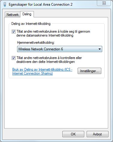

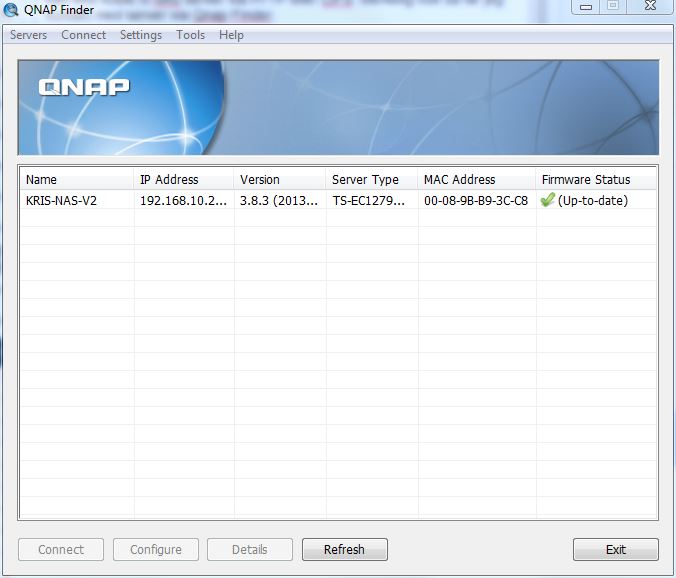

Jeg har 2 stk ledige RJ45 kontakter på stasjonær PC. Det må være mulig å la andre enheter koble til Internett gjennom stasjonær PC via nettverkskabel. Har forsøkt å aktivere "Deling av Internett-tilkobling", men kan ikke koble til NAS server via HTTP eller CIFS. Merkelig nok så får jeg kontakt med server via Qnap Finder.
Qnap Finder finner NAS server

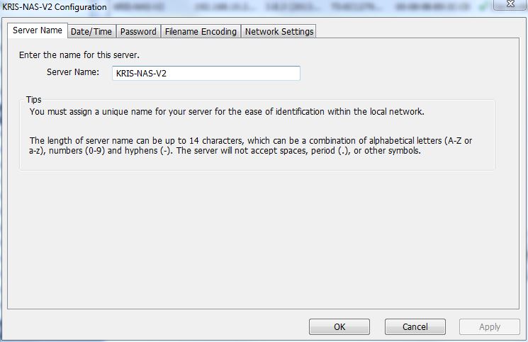

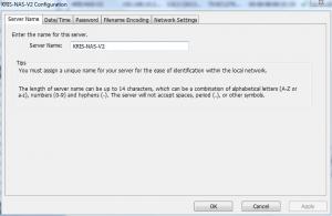

Kan konfigurere NAS server via Qnap Finder

Har du gigabit-nettverkskort så skal det gå med en helt vanlig nettverkskabel. Mulig du må konfigurere IP på PC og/eller NAS manuelt.
Har du bare 100MBit så går det hvis kortet større auto-MDI/MDX (eller hva det nå heter).
Når du skal dele internett så må du velge det på adapteren du har internett-tilkoblingen på. I ditt tilfelle den trådløse adapteren.

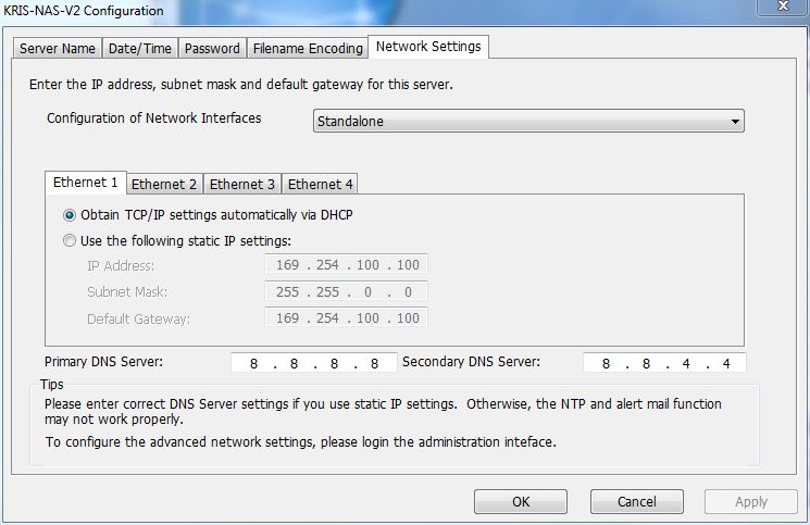

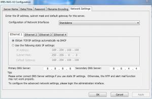

Problemet er blitt løst. Det var ikke nødvendig å aktivere "Deling av Internett-tilkobling". Alt jeg gjorde var å koble en nettverks kabel fra RJ45 port på NAS server til RJ45 port på stasjonær PC. Deretter måtte jeg bruke Qnap Finder for å endre måten NAS server får IP-adresse på. Jeg skiftet fra statisk til dynamisk IP, ved å velge "Obtain TCP/IP settings automatically via DHCP", og da gir den meg IP 169.254.100.100.
I Bergen da brukte jeg statisk IP via "Use the following static IP", som da var 192.168.10.200. Det er jo ikke rart at jeg ikke fikk kontakt med server via HTTP eller CIFS når den var stilt inn på 192.168..., mens ruter i Trondheim gir 169.254...
