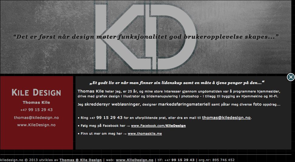

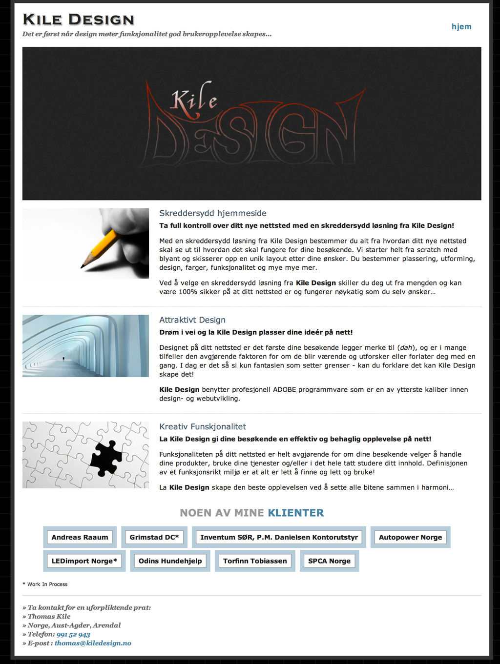

Jeg har lenge hatt standard "A4"-side (se vedlagt bilde) som har fungert helt OK, men jeg har aldri vert helt fornøyd. Jeg syns den både har vert kjedelig og for "standard" - samt at det har vert for mye tekst til å være forside.
Denne helgen valgte jeg å gjøre noe med dette, og ble nettopp ferdig med 1. utkast - dvs. 1. utkast jeg selv er fornøyd med - som jeg ønsker tilbakemeldinger på:
Jeg ønsket et minimalistisk forside-design som skiller seg ut fra mengden.
En forside hvor mine tjenester oppfattes raskt og ikke forstyrres av masse tekst, bilder og grafikk.
Forhåpentligvis fungerer "overlay" som forventet hos dere (se vedlagt bilde).
Alle skal åpnes på samme plass - like til høyre for den røde rubrikken...
Spørsmål jeg stiller meg selv - førtløpende akkurat nå:
  • Var det vanskelig å oppfatte umiddelbart at man kan klikke på de 4 rubrikkene "Kile Design", "Webløsninger", "Markedsmateriell" og "Fotografering"?
  • Valg av bakgrundsfarge; Var det vanskelig å lese teksten?
  • Er kontrasten for liten mellom bakgrunn og tekst til at fargeblinde personer kan lese dette?
  • Er font-valg og størrelse brukbart med tanke på svaksynte?
Det er helst fargevalgene jeg er usikker på...
Hele nettstedet er ikke ferdig enda, men dette er forsiden/velkomstsiden...

Nei, jeg tror ikke man oppfatter at man skal klikke på rubrikkene - ikke før man eventuelt beveger pekeren over.
Helhetsinntrykk: Sånn passe - litt spennende og anderledes, men samtidig litt ukomfortabelt fordi den er så anderledes. Tenker at med så lite innhold (antar det kommer mer eksempler på hva du har laget etterhvert) så utnytter du plassen dårlig. Hvorfor må du tvinge meg til å klikke 9 ganger (for å åpne og så å lukke rubrikkene) for å lese alt innholdet, når du egentlig kunne hatt alt synlig i utgangspunktet?
Synes ikke det fungerer så bra med ulik font-størrelse (større for å utheve enkelte ord). En slik effekt fungerer når den brukes av og til, og typisk i en overskrift eller et slagord. Å gjennomføre det i all tekst blir slitsomt for leseren.
Fargevalgene har jeg ikke noe å utsette på.
"Anderledes" er i grunnen hele poenget med siden. Minimalistisk design. Har godt av å komme seg ut av komfortsonen. Hvis ikke forblir alt som før - mens tiden flyr...
Det kommer mer innhold. Portefølje og galleri.
Vurderer å la forsiden - når man klikker seg videre inn på porteføljen og galleriet - bli header på den aktuelle siden...
Endret til plain tekst størrelse nå. Ble cleanere det...
Å ha masse tekst, hvilket jeg syns er kjedelig ved første øyekast, på forsiden bryter designet. Men ser også at det er tungvindt for brukeren å måtte først klikke på "rubrikken" for så å komme videre...

Jeg liker sidens design som den er nå, liker fargene. Har ikke noe problemer med fonten (nå er jeg riktignok ikke svaksynt). Men når jeg klikker meg inn på webløsninger - portefølje så ser jeg bare toppen av bildene som representeres for hver side. Sånne ting synes jeg er sinnsykt irriterende ;)
Vet ikke om du har tenkt å endre litt på designet for proteføljen? For jeg synes den siden ble veldig annerledes å se på enn åpningssiden.
