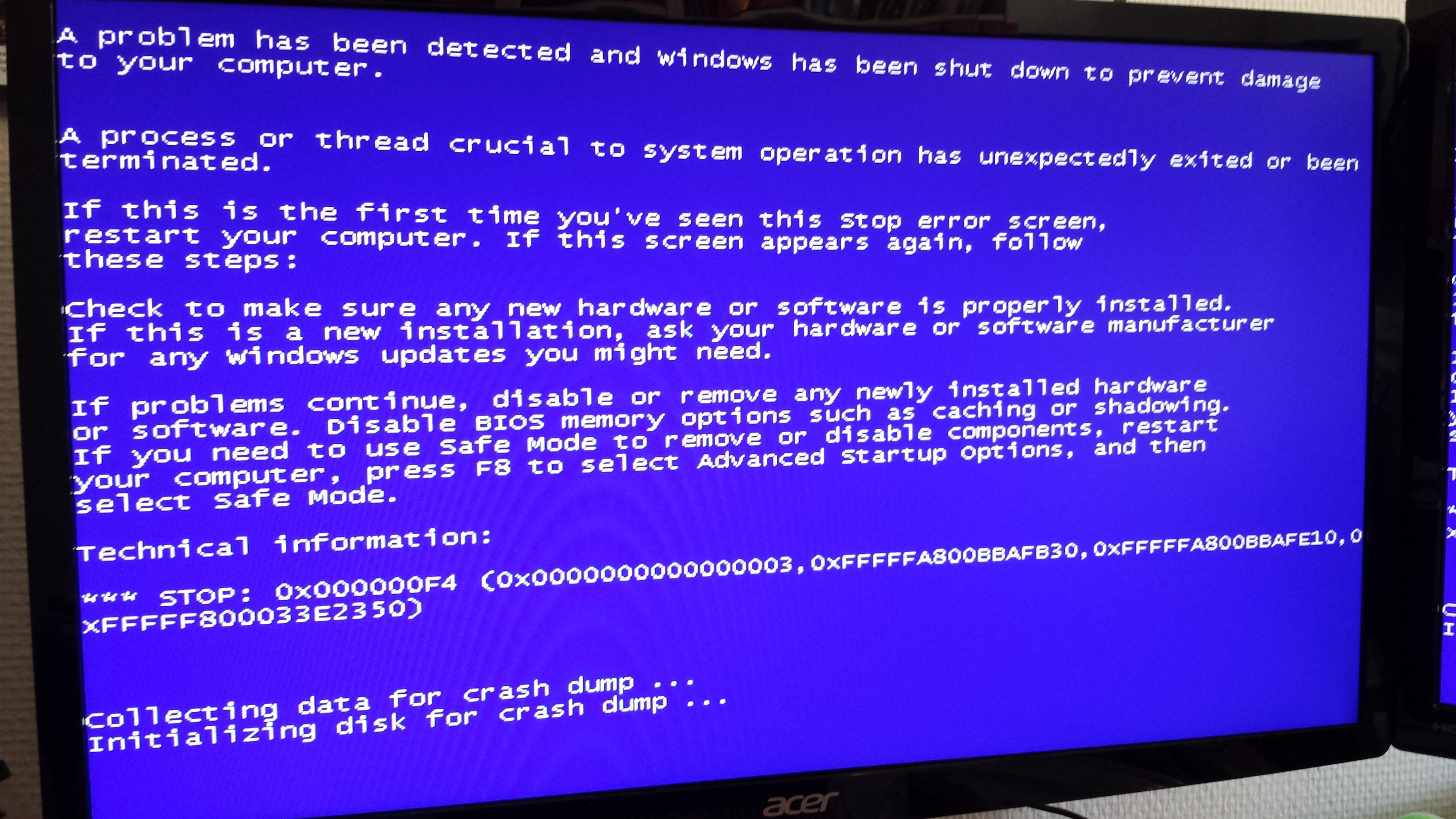

KatrinaS Skrevet 12. august 2013 Skrevet 12. august 2013 Hei. Jeg har hatt dette problemet en stund. Vanlig prosedyre: Jeg starter maskinen. Alt går som normalt, og ingen problemer. Jeg kan surfe, spille og hva annet, men plutselig så virker det som om systemet fryser noe setter seg fast i skjermen, mens enkelte ting kan jeg trykke videre på. Så blir oppgavelinja borte, og bare ting som spotify reagerer. Så blir det svart, og BSOD dukker opp. Dette skjer hver gang jeg starter. Tidligere var problemet at win7 ikke ville boote fra ssd. Etter mye feilsøking får jeg til dette, men noen ganger etter BSOD, finner ikke bios disken, og må vente to min før den gjør så. jeg har feilsøkt masse, sjekket eventviewer, diagnoseoppstart, deaktivere alle unødvendige prosesser, avinstallere programmer osv osv uten hell. Kan minne om at sikkermodus virker som oftest litt lenger, men det samme skjer der og. Bluescreen-meldingen ser du under.
KatrinaS Skrevet 12. august 2013 Forfatter Skrevet 12. august 2013 Tipper at SSD-en din fusker. Det er godt mulig, mem har du noen forslag til hva som kan gjøres?
citation Skrevet 12. august 2013 Skrevet 12. august 2013 (endret) fusker den må den byttes tenker jeg. Trur ikkje det går ann og bytte de svære delene inni der. Endret 12. august 2013 av citation
Hèxacôres Skrevet 12. august 2013 Skrevet 12. august 2013 Det er godt mulig, mem har du noen forslag til hva som kan gjøres? Du kan prøve å oppdatere firmware på den. Eller du må bytte den.
KatrinaS Skrevet 12. august 2013 Forfatter Skrevet 12. august 2013 (endret) Å bytte er ikke snakk om i dette tilfelle. Er det ingen måte å gjøre det på ellers? Vil en formatering samt reinstallasjon av windows7 gjøre susen? Disken er ganske så ny, og jeg ser ikke hvorfor det skulle vært noen problemer med den. Har lett etter firmware, men finnee ikke det noen sted (?) Endret 12. august 2013 av BananLaks

Hèxacôres Skrevet 12. august 2013 Skrevet 12. august 2013 Disken er defekt. Godta det, lever den inn og krev en ny.

KatrinaS Skrevet 12. august 2013 Forfatter Skrevet 12. august 2013 Setter som løst da jeg vet hva problemet er. Skal klage på SSD, og benytte garantien jeg har på disken. Takk for den lille hjelpen jeg fikk i tråden
