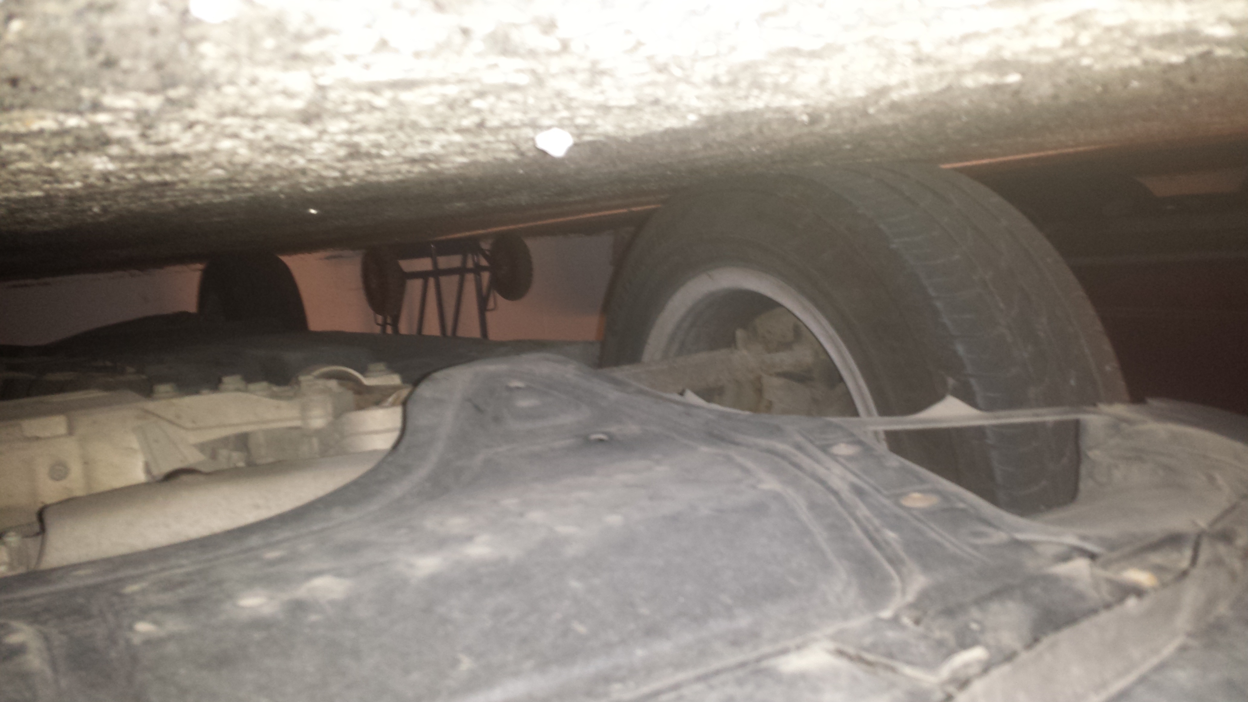

Er motoren på vei til å dette ned?

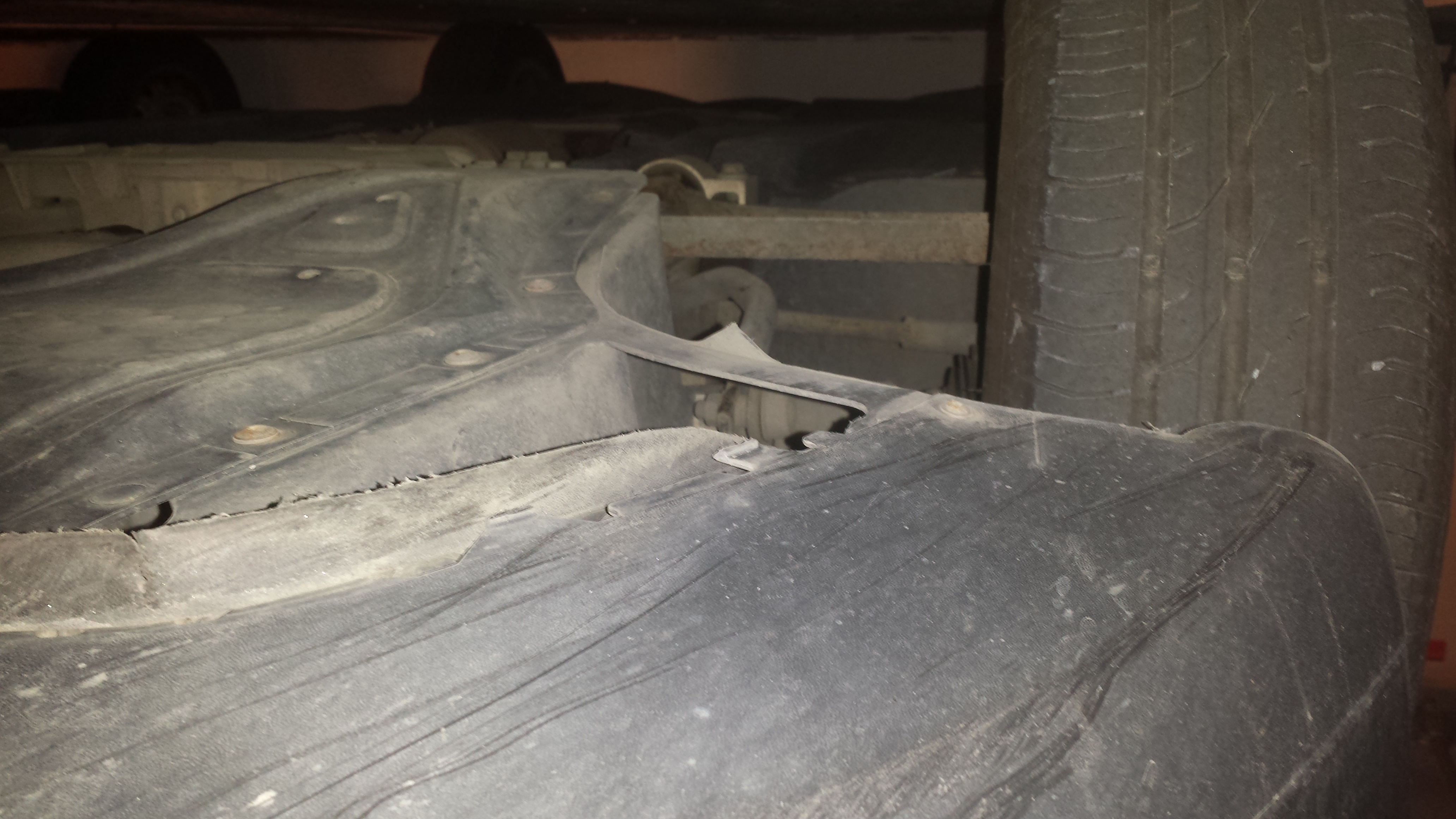

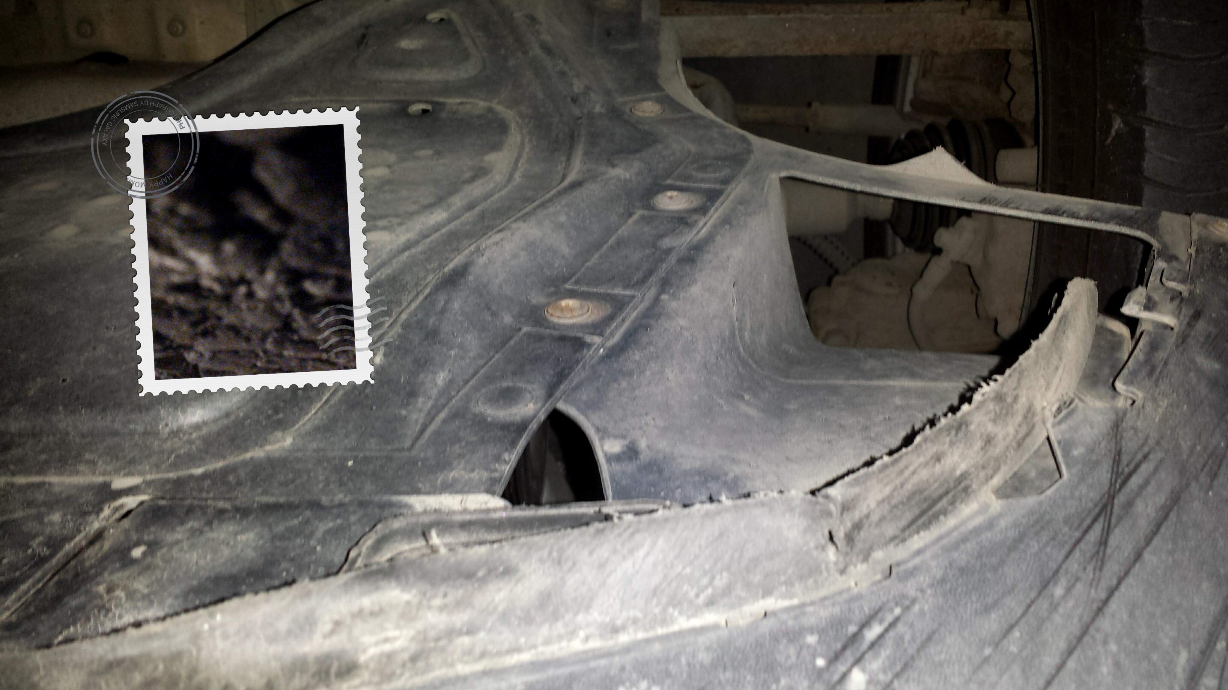

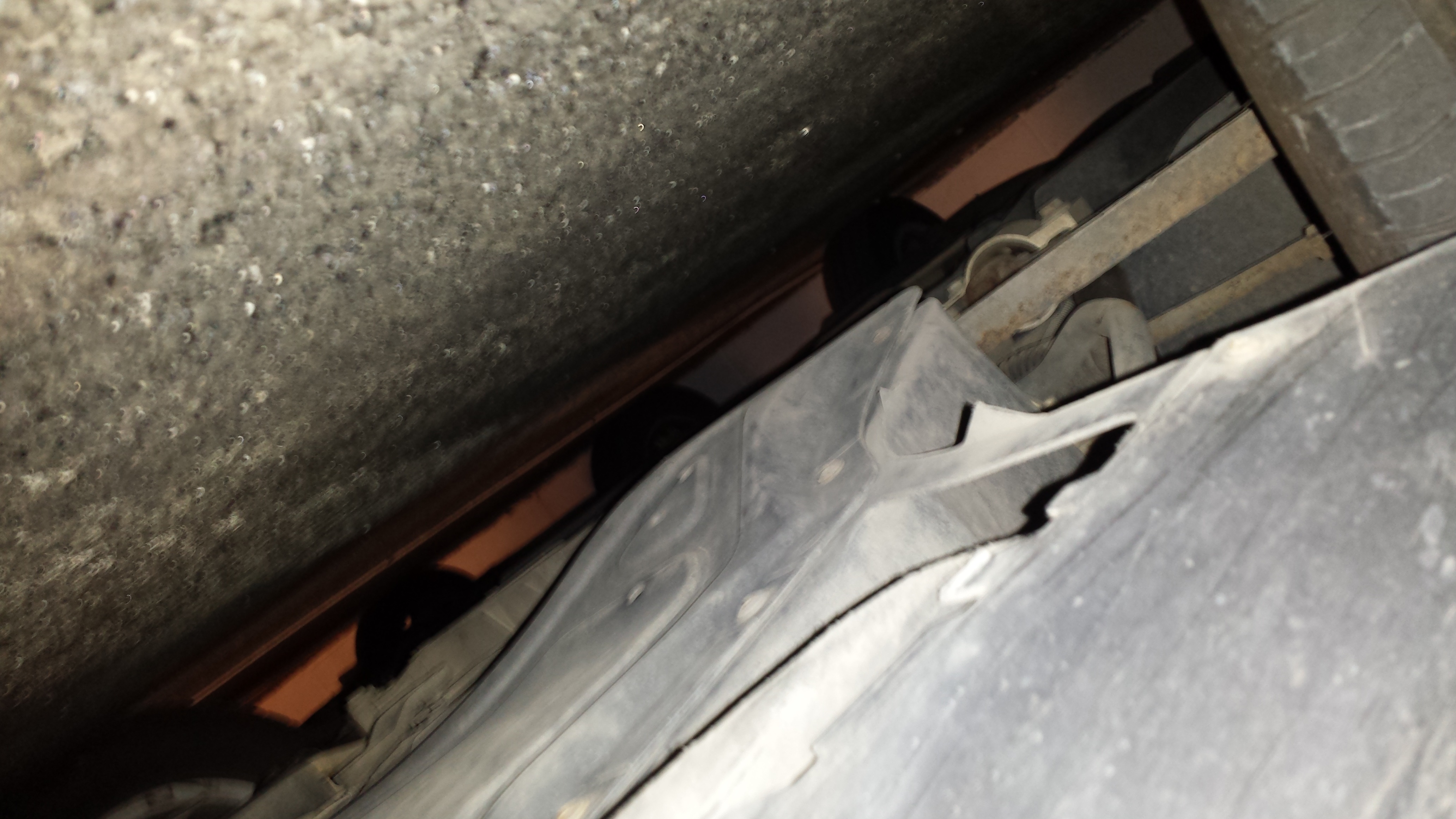

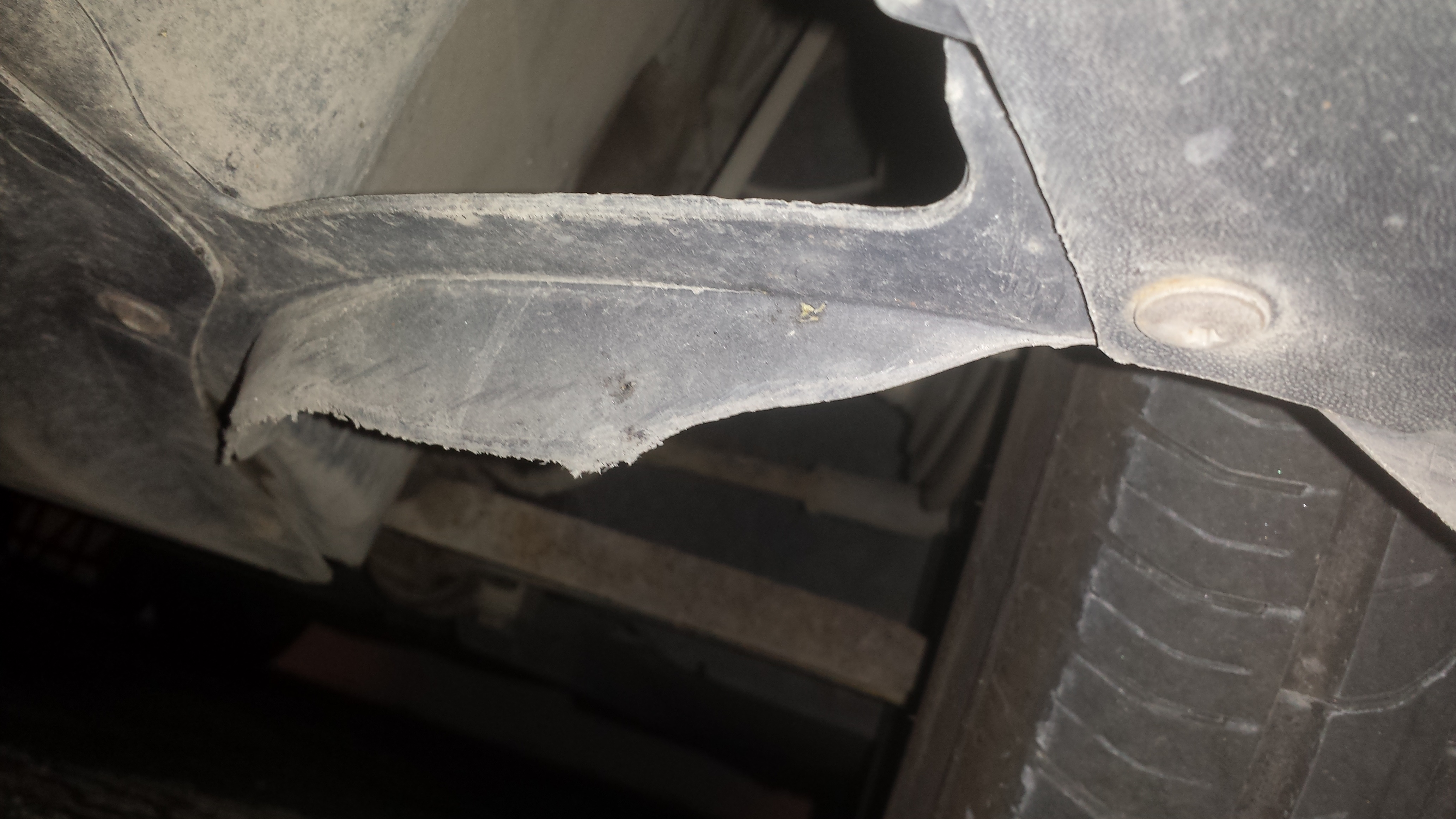

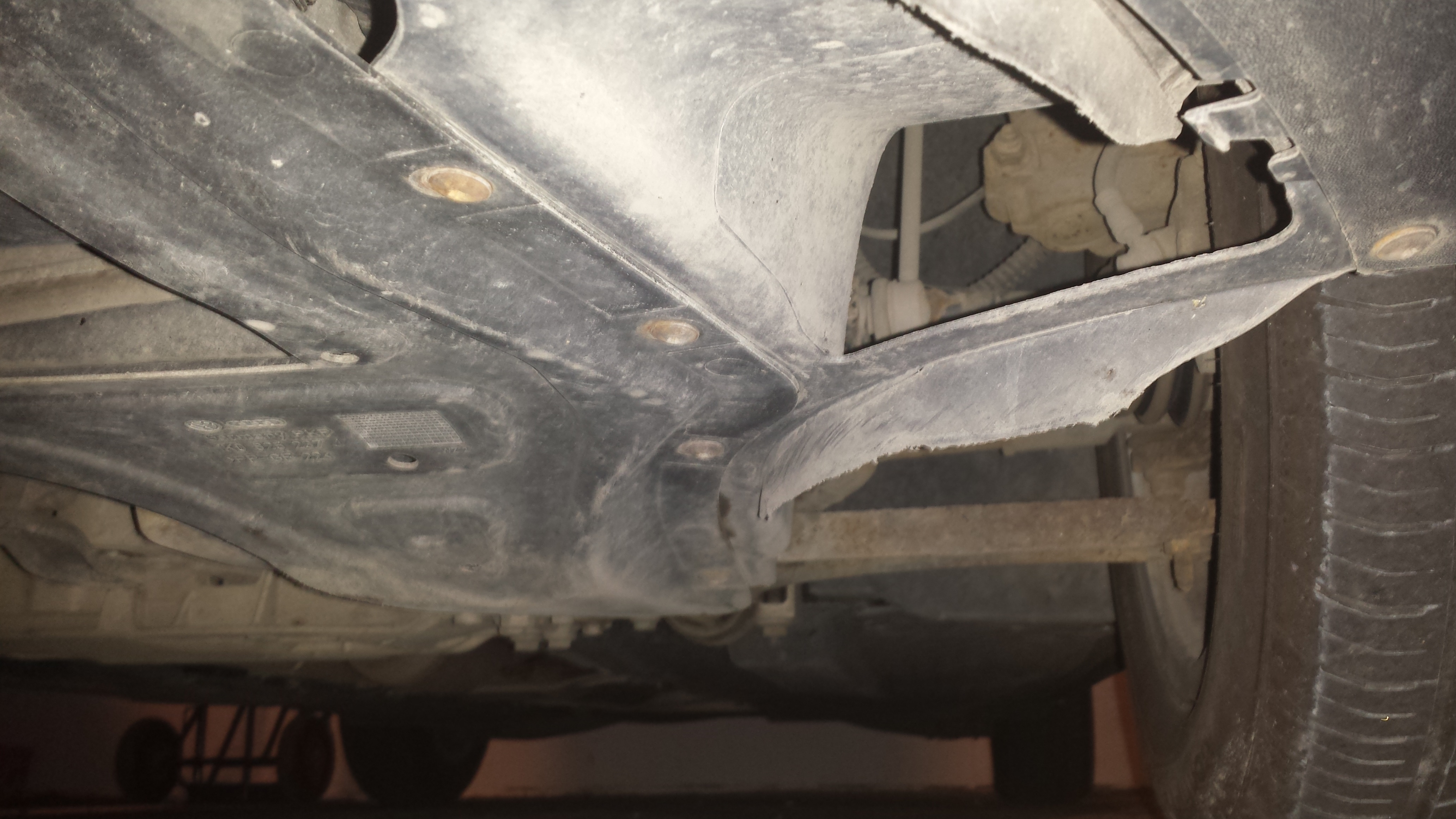

Jeg kjørte over en fortauskant, og nå er det noen stygge skrapelyder når jeg kjører,. Spesielt når jeg svinger... Jeg tok bilde under bilen og dette er forhjulene... ...Kan dere se hva som er galt? Jeg ser ikke hva som kan lage skrapelydene...? For meg ser det i ut som at motoren henger i en tynn tråd nesten..? Det er en Golf V 2004 mod. Beklager at noen av bildene er oppned... :(
Endret av Jennifer
Såvidt jeg klarer å se er det ingen alvorlig skade, men trolig er noe av plasten bøyd såpass at det kommer borti deler av hjulopphenget. Følg med at styringen oppfører seg normalt og at det ikke lekker ut noe væske fra under bilen, så går dette mest trolig helt greit, til du har fått kommet deg på verksted. For på verksted bør du ta bilen, for å sjekke at det ikke er noe som vil bli skadet på sikt.
PS: Om du bruker kjølingen til kupeen, så vil det komme vann (klart vann uten lukt) ut fra området ved motoren. Dette er helt normalt! :-)
