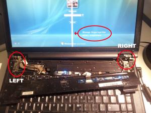

Ødelagt laptop skjerm. Hva kan jeg gjøre med dette?
elementz
Har 2 problem.
1. Den største problemet er skjerm tilkoblingen som er fysisk ødelagt på høyre side. (nb! se bildet) Hva kan jeg gjore med dette og hvor kan jeg eventuelt skaffe nytt sånn tilboblings dings?
2. Den andre problemet, som er ikke fult så plagsomt er striper midt i skjermen. Hva kommer dette av? Hvis man bøyer skjermen litt så blir de borte mens skjermen er bøyd. Så det er ikke døde pixler.
Ellers fin laptop. Litt gammel men fult brukbar. Vil ikke kaste den. Fra multicom.
Er ledningen inn i skjermen på venstre side fysisk brudd i? Eller er det kontaktpunkt på skjerm / hovedkort som er ødelagt? Er du sikker på at stripene på skjermen ikke er relatert til den dårlige koblingen mellom skjerm / hovedkort? En logisk løsning vil være og finne ut hvilken type skjerm som er på maskinen, for å så finne ny skjerm / ledning / hovedkort utifra hvilken komponent som er ødelagt.
Det er ikke ledningen som er ødelagt. Det er de skjerm hengslene som skjermen henger på som er ødelagt. Stripene på skjermen er antagelivis fordi en eller annen ledning er ikke bra nok kobla til.
