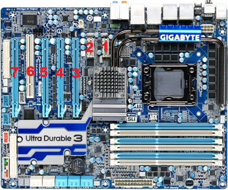

Gjest Slettet+56132 Skrevet 28. juli 2013 Skrevet 28. juli 2013 (endret) Jeg kan se med en gang at kabinettet også har "høyprofil", dermed vil lydkortet la seg montere på hovedkortet og kunne låses fast i kabinettet med en skrue. Dette vil bare fungere dersom PCI sporet som du har tenkt til å bruke ikke er blokkert. (Altså at en annen komponent ikke sperrer for sporet eller ligger for nært enden av sporet.) Det jeg mener med dybden, er altså fra metall platen der som kontaktene er på lydkortet og helt frem til motsatt side av lydkortet (bakenden). La oss si denne denne avstanden er 10 cm, da trenger du likevel flere centimeter med plass forbi PCI x1 sporet mot høyre, slik at ikke bakenden kolliderer med en annen komponent. Jeg holdt på å drite meg ut her engang selv, jeg kjøpte meg denne: http://www.dustin.no...-live-gamer-hd/ Og jeg hadde et ledig PCI x1 spor som ikke var blokkert, men når jeg skulle montere kortet, da passet det ikke fordi kortet hadde for stor dypde/lengde slik at det var såvidt 1 centimeter for langt og dermed kolliderte bakenden i CPU kjøleren. Dermed ble jeg nødt til å montere den på et PCI x16 spor, fordi det var det eneste som var ledig. Bilde av mitt Gigabyte X58A UD7 Versjon 1 hovedkort. 1. PCI x1. Den er opptatt/blokkert av kjølingen. 2. PCI x1. Ledig. 3. PCI x16. Den er opptatt av Ati Radion 5970 skjermkort. 4. PCI x16. Den blir blokkert av skjermkortet. 5. PCI x16. Ledig. 6. PCI x8. Den er opptatt av D-Link DWA-547 RangeBooster N650 Desktop Adapter 7. PCI x16. Blokkert av SATA kabler med uttak på kabinett. Dersom jeg ikke kunne ha benyttet PCI x16 som er nummer 5 på bilde, da måtte jeg ha sendt den i retur selv om den "teoretisk" passet. Endret 28. juli 2013 av Slettet+56132

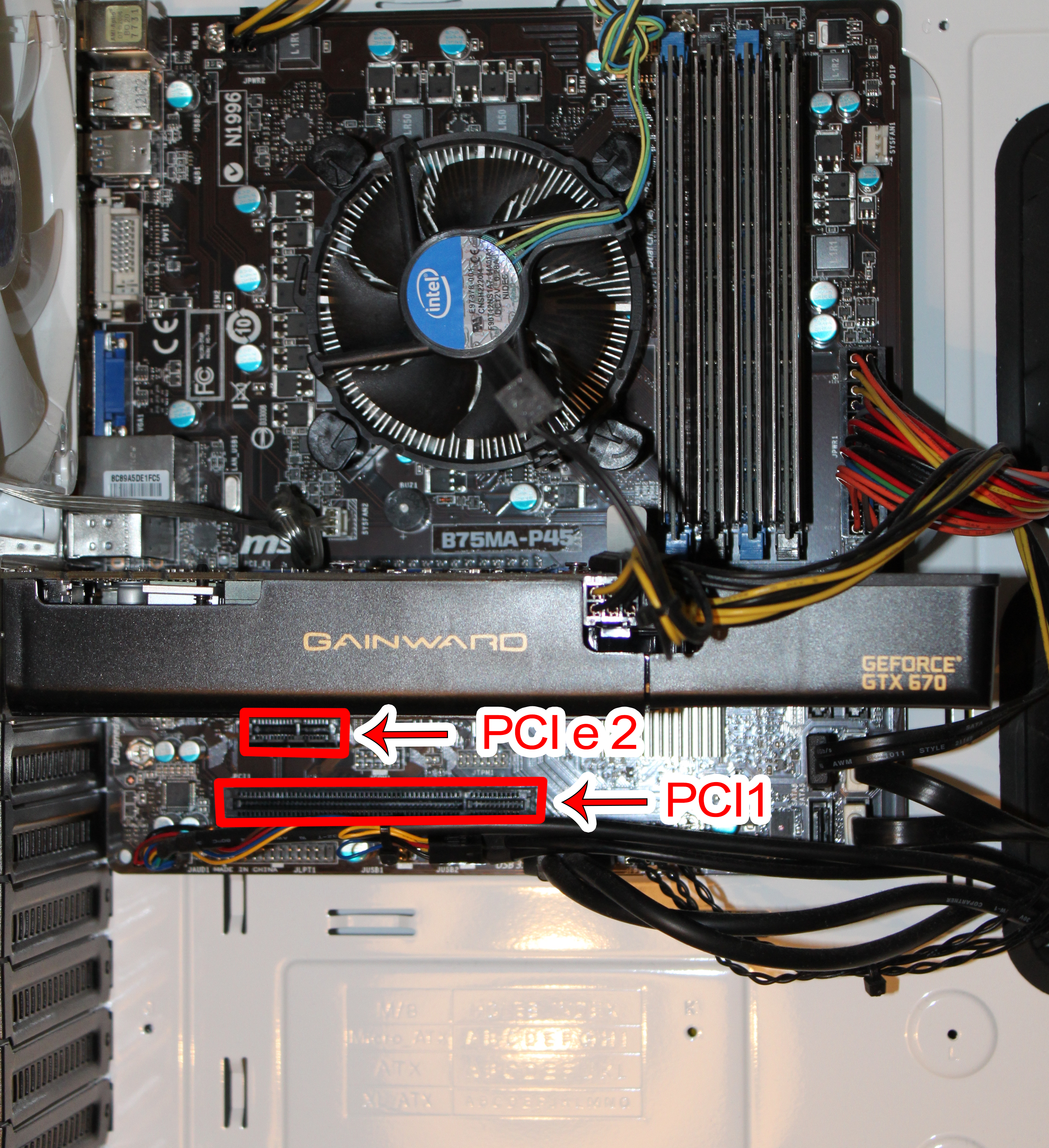

Karl Sykes Skrevet 28. juli 2013 Forfatter Skrevet 28. juli 2013 Her er et bilde av hovedkortet slik det er nå. Slik jeg har forstått det er kun PCI Express 2 som fungerer med lydkortet, men den ligger VELDIG tett inpå skjermkortet. Tror du at lydkortet likevel får plass?
Gjest Slettet+56132 Skrevet 28. juli 2013 Skrevet 28. juli 2013 Dette kommer til å gå helt fint, lydkortet kommer til å ligge inntil skjermkortet uten problemer fordi lydkortet er ikke bredere en selve "slusen" på kabinettet, og skjermkortet blokkerer ikke ikke "slusen". Det er også god plass til høyre for PCI sporene, slik at eventuell dybde/lengde på lydkortet ikke vil bli noe problem.
