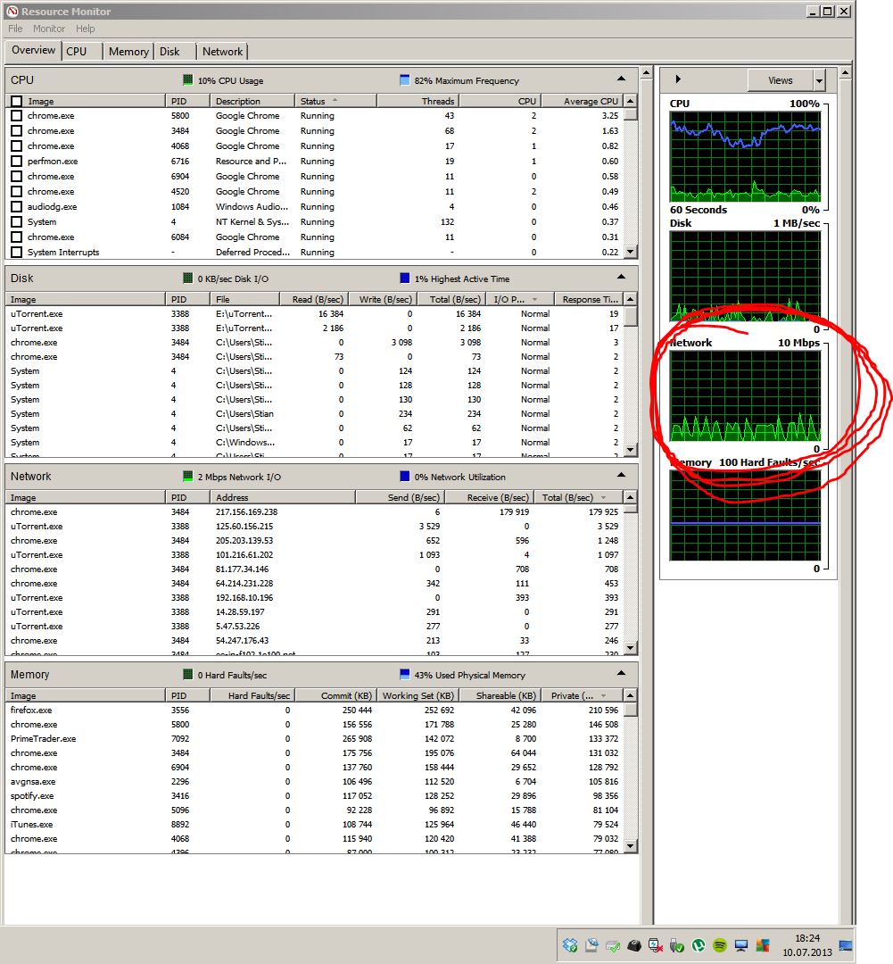

[Løst] Hvorfor viser Resource Monitor bare 10mbps? Har controller for gb-lan
Jeg har Gigabit LAN controller. Hvorfor viser "Resource Monitor" bare 10 Mbits? Burde det ikke stå 125MB, eller 1Gbps?
Testet farten på nettet, lå på om lag 30 Mbits inn/ut.
Hadde den vist 1000 Mbps, så hadde du ikke engang sett grafen.
Den skalerer dynamisk etter hva som blir brukt, for å gi deg den beste brukeropplevelsen.
Hvis du nå starter noe som bruker 30 Mbps så vil grafen etter et par sekunder vise XY-plottet å gå fra 0 til 100 Mbps, mens linja ville vist 30 Mbps

OK…da bare skalerer den litt dårlig, i og med at jeg testet hastigheten til 30Mbps og monitoren viste fremdeles det samme. Men, hastigheten må kanskje vesentlig høyere opp før den skalerer. Men, takker for svaret!
Den skalerer ikke umiddelbart. 10-20 sekunder (eller mer) med 30 Mbps og du ser den hopper opp. ;) (enten det er konstant 11 Mbps, eller 30 Mbps så vil den skalere opp til 100 Mbps. :)
Ps: I stede for å gå på oppgavebehandling -> ytelse -> ressursjovervåkning -> nettverk, så kan du gå på: oppgavebehandling -> Nettverk. Da får du opp tilkoblingen du har til router/switch, og hvor mange prosent du bruker av denne tilkoblingen. :dremel:
