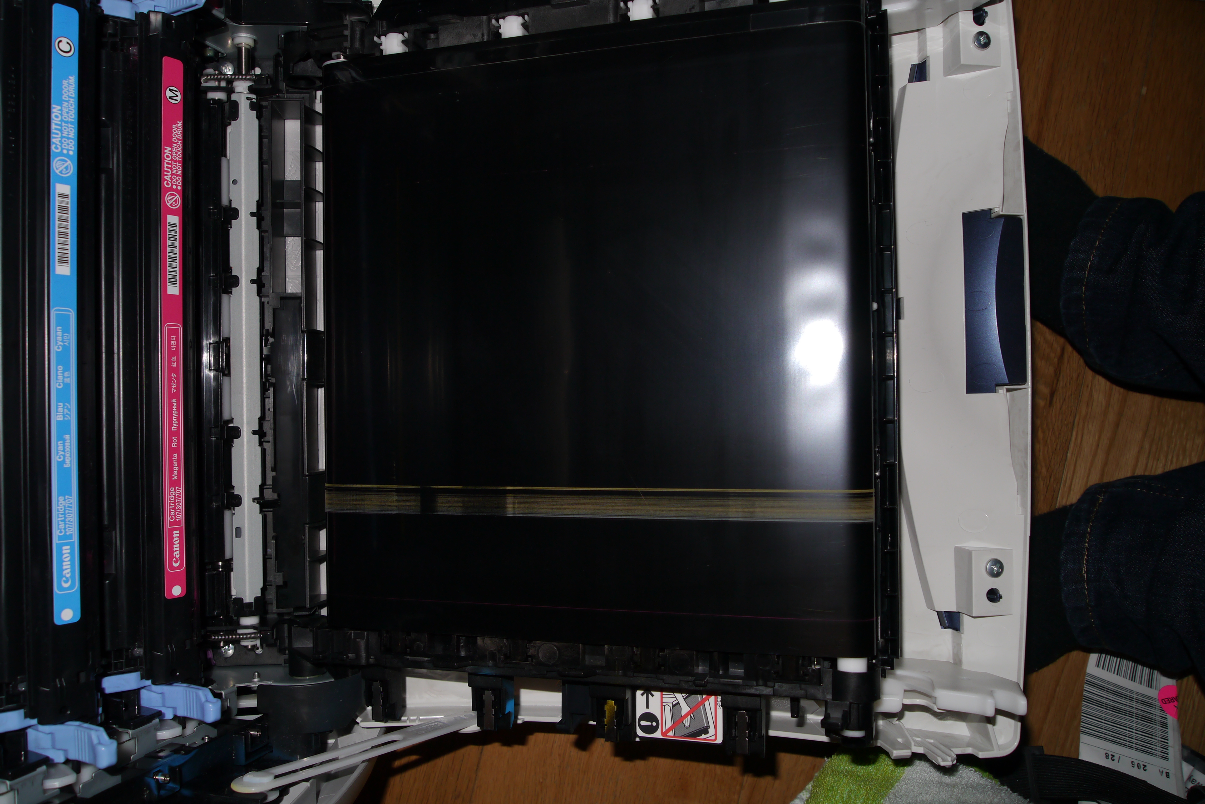

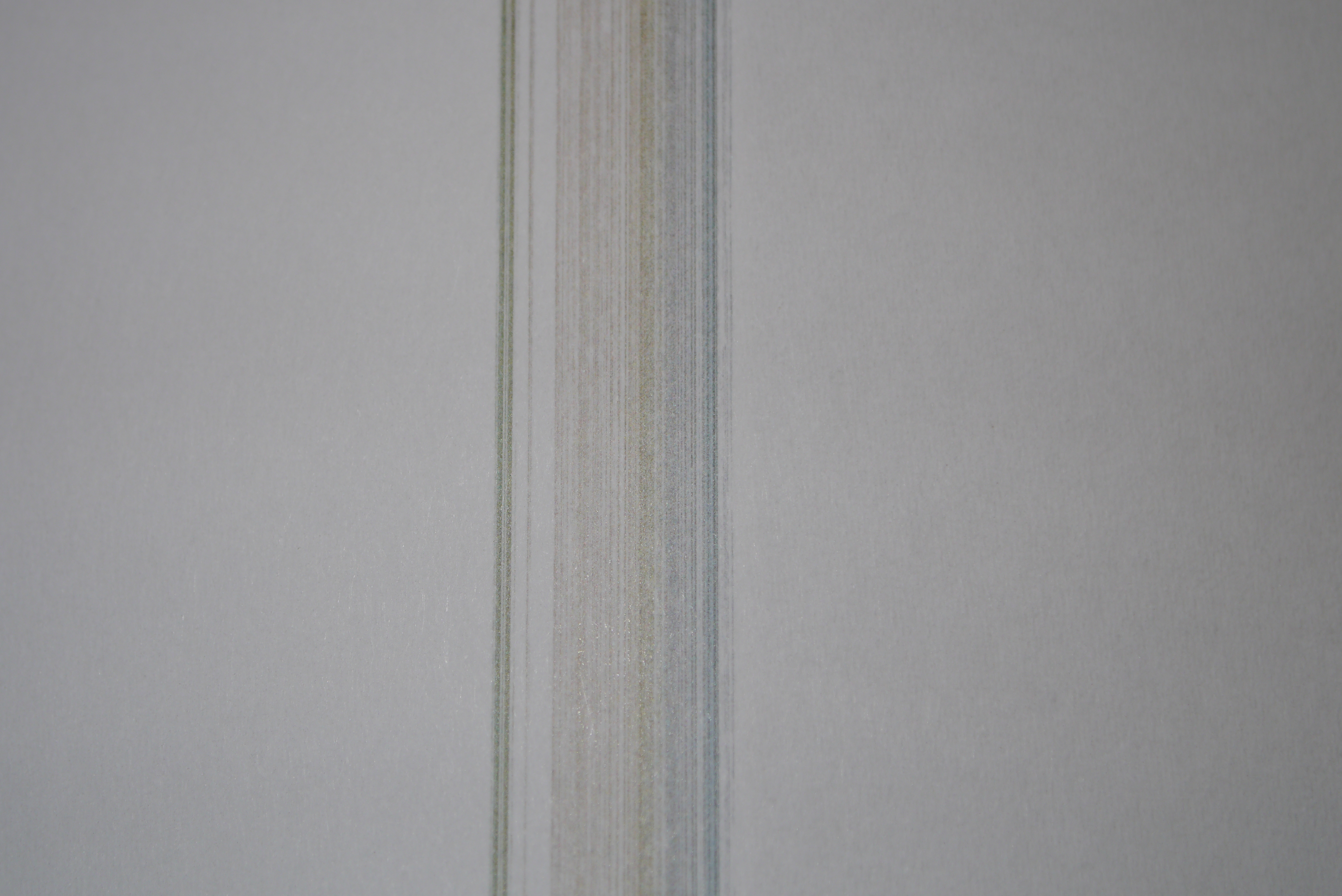

Har ein 5 år gammal Canon i-sensys LBP5000 laserskrivar (farge) som lagar vertikale striper over heile arket. Har Googla litt og ser at det står enkelte plassar at ein må skifte pulverkasettar. Men det kostar 2 tusen for å skifte alle kasettane!
Eg har prøvd både kalibrering- og rensingsfunksjonane, men det hjelp ikkje.
Nokon som veit om det er mulig å fikse denne utan å kjøpe nye tonarar til meir enn skrivaren er verdt? Sett stor pris på svar :)
Eg legg ved 2 bileter.

Det skal være et såkaldt "cleaning blade" som kan lage slike striper. Er den rett over eller rett under 5 år?
Du kan jo reklamere på den så lenge den er under 5 år...
Ellers kan det jo hjelpe med nye drivere om noe har skjært seg, men det burde ikke være det.
Komplett sett med tonere koster sitt, dessverre.
Litt usikker, men mistenker den er rett over 5 år ja, dessverre. Kan jo alltids sjekke drivarar og, har nylig skifta til win 8. Ja blekk og tilsvarande er heilt ufattelig dyrt!
