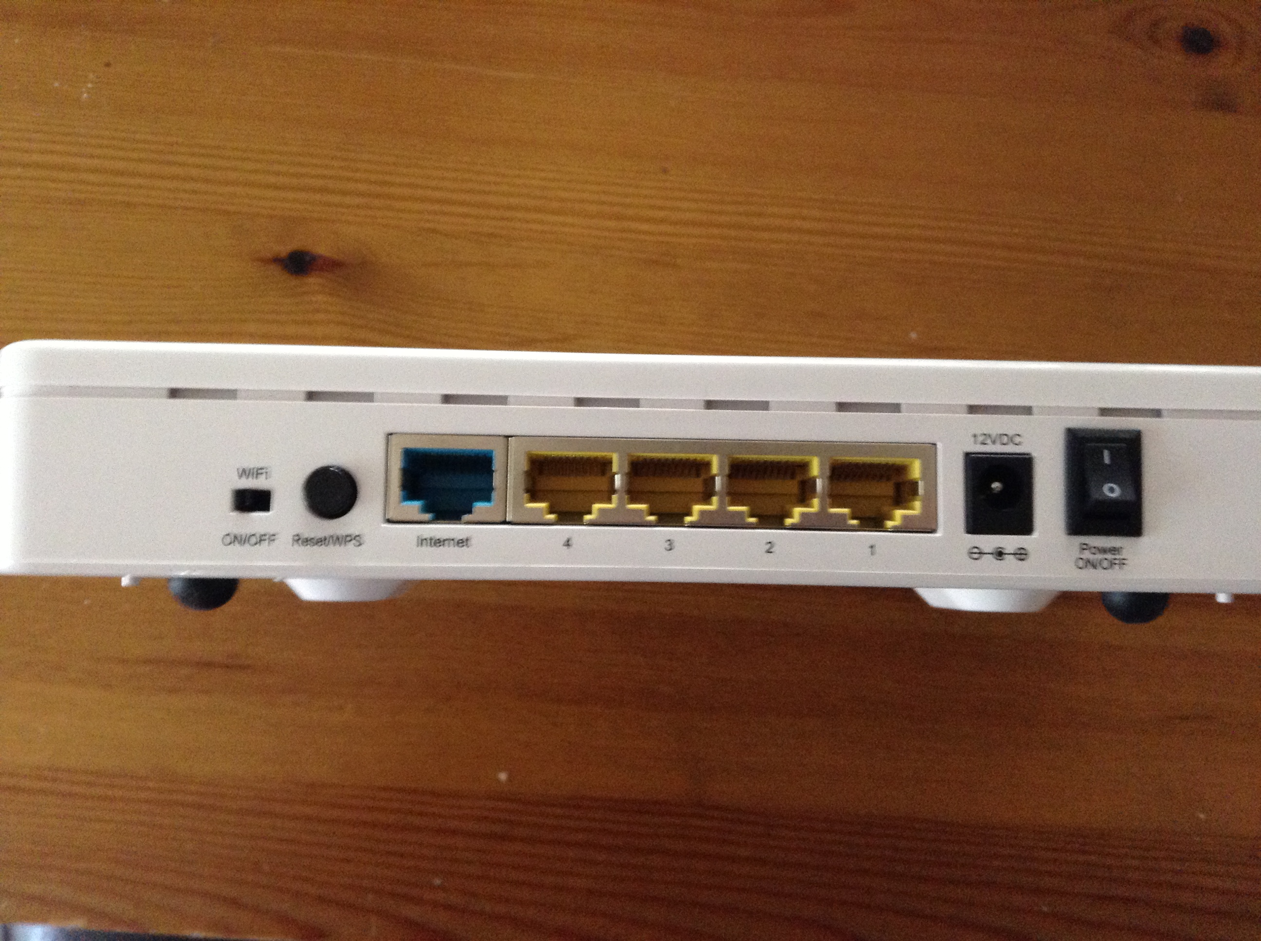

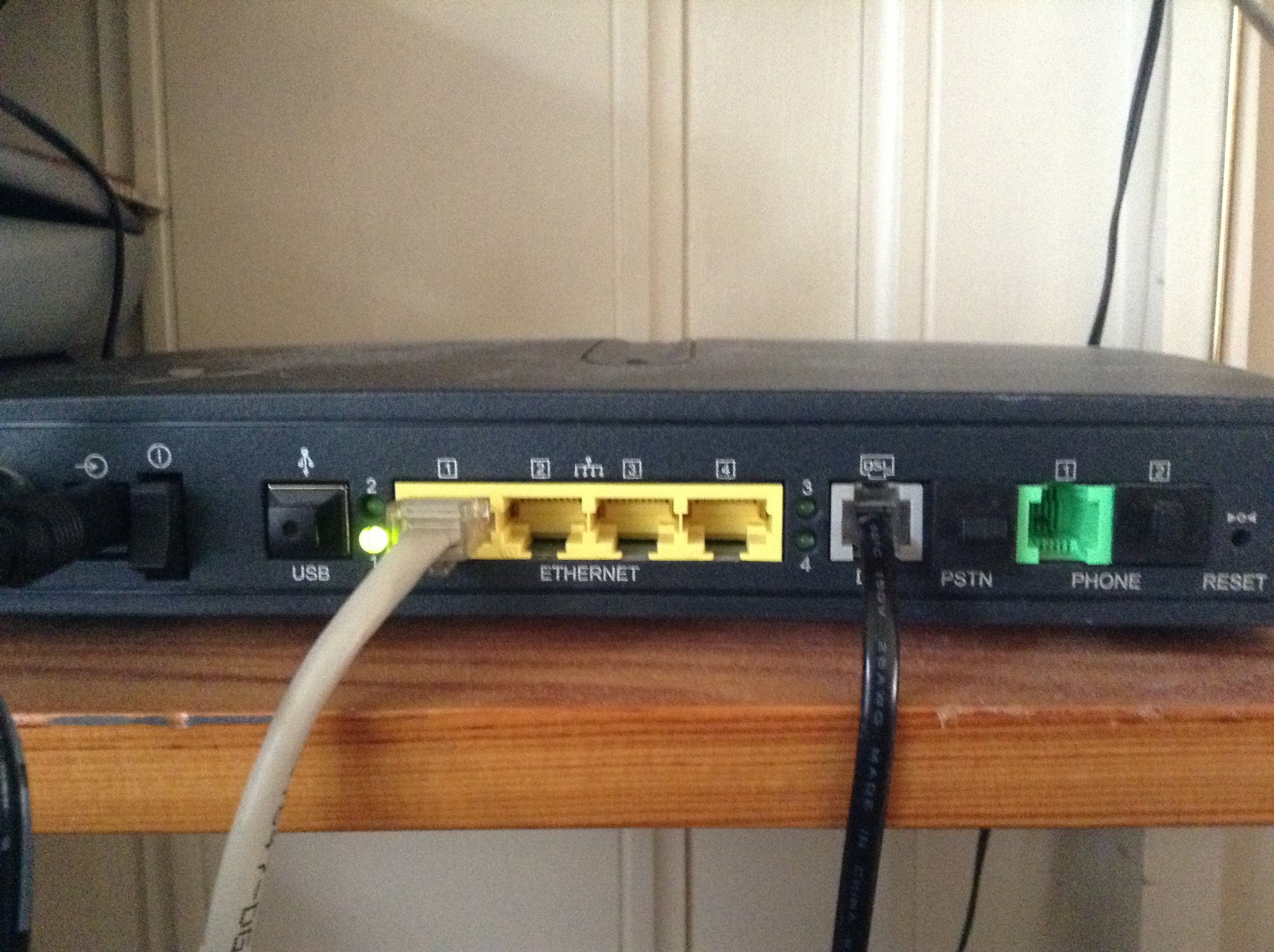

Problemet er at jeg ikke får koblet Jensen-ruteren til multimodemet. Dette er fordi det ikke er riktig utgang (eller inngang?) på modemet (så vidt jeg kan se). Det står i bruksanvisningen at jeg skal koble fra "Internet" på ruteren til "LAN" på modemet. Multimodemet jeg har, har ikke LAN-utgang. Jeg legger ved bilder av multimodemet og Jensen-ruteren.
Og hva tror du de 4 gule portene er fornoe da???? :tease:
Å ja, hahaha. Trodde de var bare for å koble til PCer. Takk for hjelpen! :)
