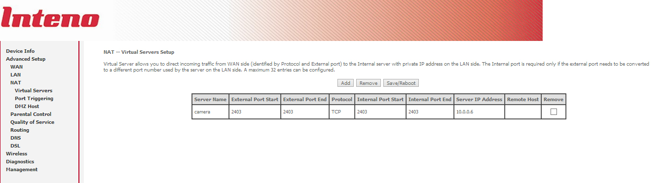

Jeg har DVR med 10.0.0.6 IP-adresse som har 2403 port åpen. Jeg ønsker å åpne tilgang til denne DVR fra internett. På min Inteno x5668b router jeg prøver å åpne ekstern port 2403 som vil omdirigere nettverk trafik til port 2403 av 10.0.0.6 IP adresse. Jeg har gjort det mange ganger med forskjellige rutere. Med Inteno x5668b fungerer ikke. Alt jeg trenger er å redirekte nettverk trafik som kommer fra internet til noe dvr i nettverk.
Vær så snill, hjelp meg.

Jeg har allerede gjorde det. Når jeg prøver å åpne "IPadress.port nummer" i nettleseren min får jeg feilmelding:
kan ikke koble til "IPadress.port nummer".

Bare 10 minutter før snakket jeg med NGT. Først de ønsket ikke å sjekke noe, og sa at vi gir ikke støtte på port forwarding. Jeg fortalte dem at jeg ikke be dem å åpne noe porter. Da de ble enige å sjekke via ACL hvis noen port er lukket og fortalte meg at ingenting er stengt. I denne situasjonen vet jeg ikke hva bør gjøres...
