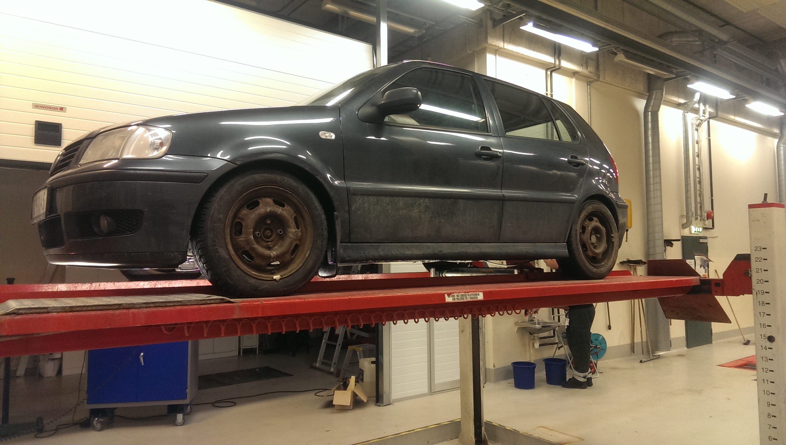

Da har jeg fått kjørt bilen litt, justert spissingen som var litt ute på den ene siden. Bilen skal inn til 4-hjulskontroll 21.august, etterfulgt av gjennomgang hos biltilsynet for godkjenning av coilovers og slikt.

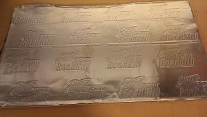

Og butylmatter
18 ark med 45x81 cm.
Disse skal brukes i tak, gulv og bagasjerom.

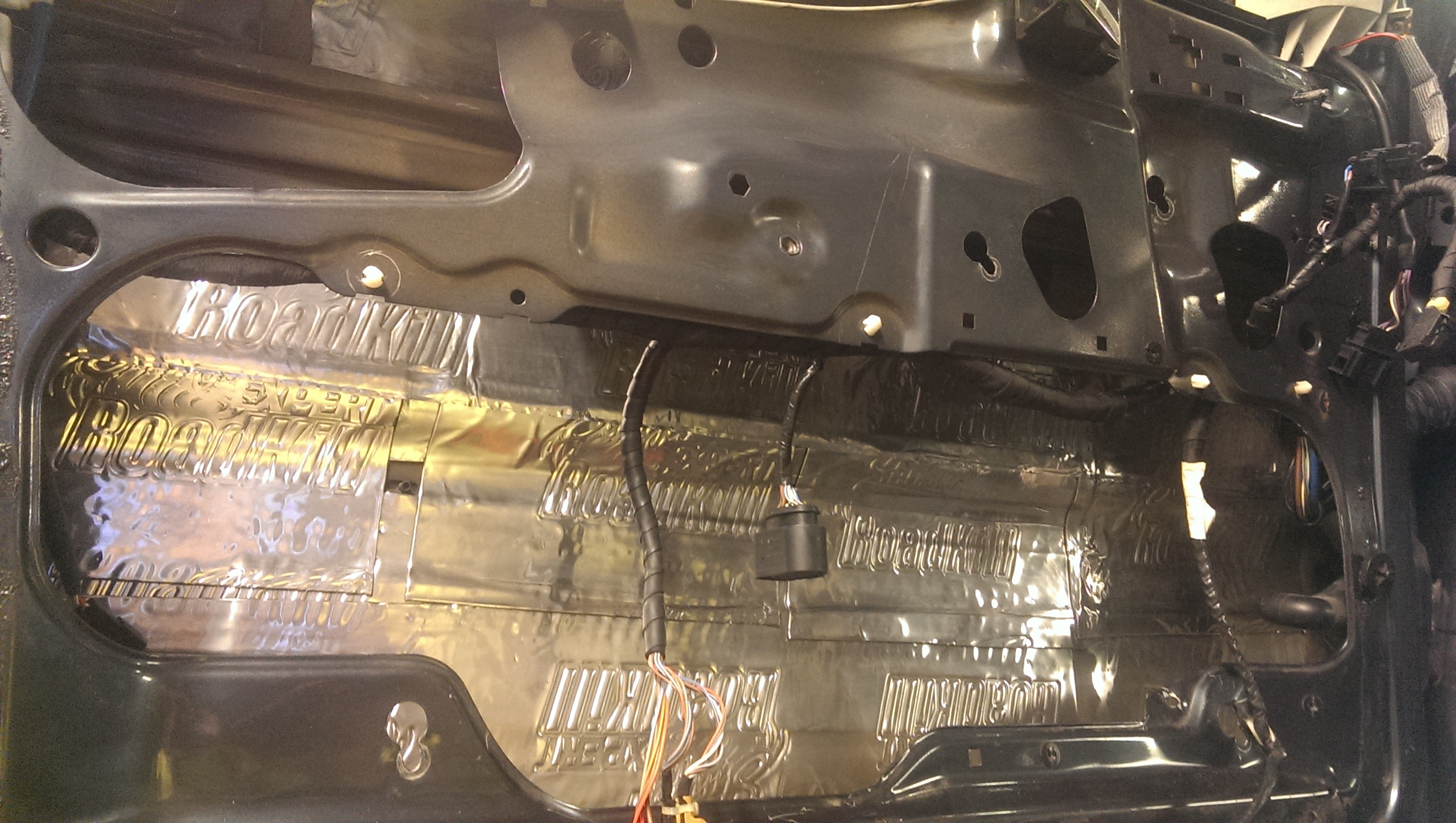

Da har jeg startet på dempingen av førerdøra.
Tok ut vinduet og demonterte vindusheisen.
Vasket deretter godt med silikonfjerner, og her har jeg et tips, ikke kjøp dette på biltema. ref http://biltema.no/no/Bygg/Kjemikalier/Silikon/Silikonfjerner-364824/
Her koster 0,1 liter 99,-
Mens jeg kjøpte 1 liter silikonfjerner på Bilxtra til 120,- (Se bildet)
På ytterdelen har jeg 3 lag med Stinger expert roadkill, og døra ble rimelig død fra utsiden nå.
Innvendig skal jeg ha noe mer, men må først få på plass braketter for høyttaler osv. før jeg demper det ferdig.

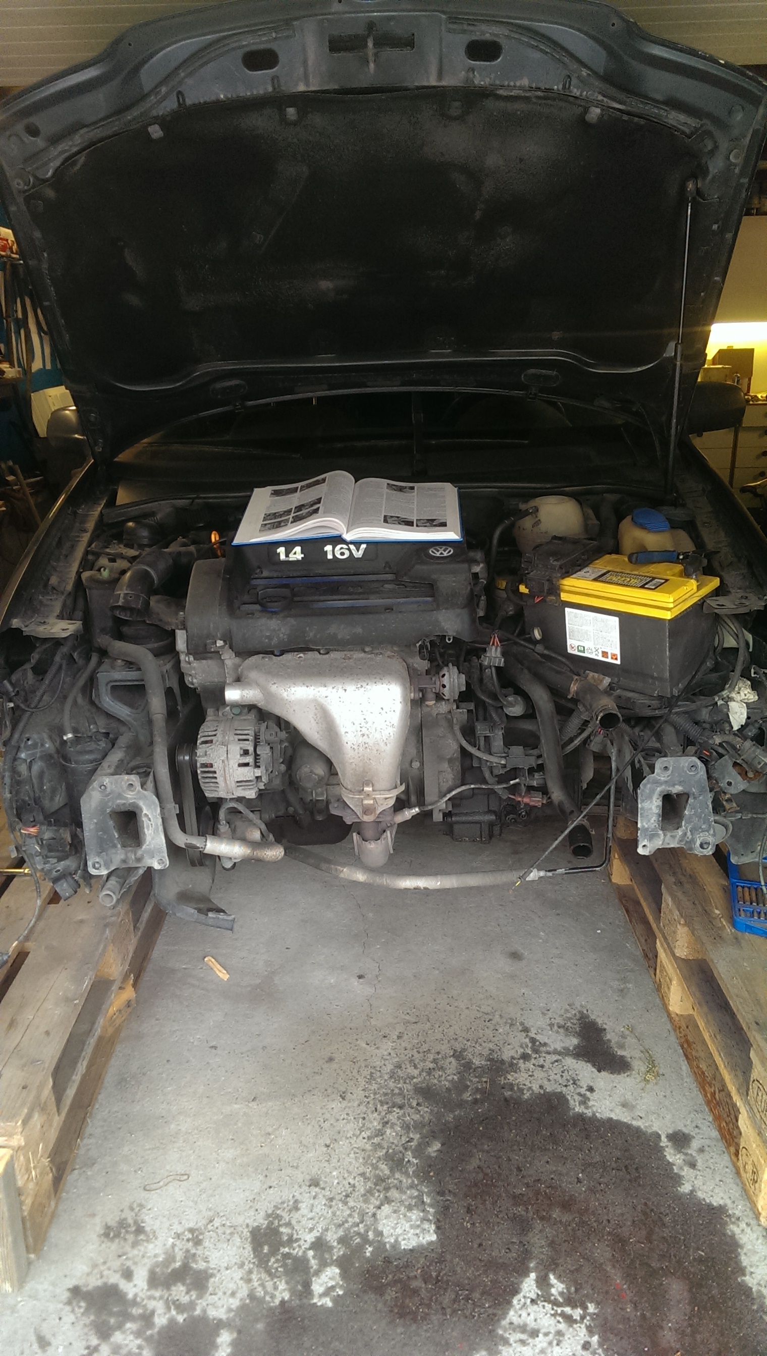

Så ble den parkert i garasjen og stod der en god stund før jeg begynte på den, det var et faktum kort tid etter sjekk. Girkassen hadde havarert. Ny kasse kosta meg nesten 5000,- men shit au.

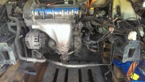

Så da var det frem med Haynesboka igjen og se hvordan dette skulle løses. Det ble anbefalt å demontere fronten på bilen, hovedlykter, støtfanger, radiator osv, så da gjorde jeg det.
Tok vel ca 30 minutter, og gjorde tilgangen til girkassa veldig mye bedre.
Måtte også demontere starteren, og for å få ut denne så ble det anbefalt å demontere hele innsuget på motoren, så da ble det også gjort.
Alt i alt, mye jobb, men det gikk veldig greit og bilen er nå montert sammen igjen.
