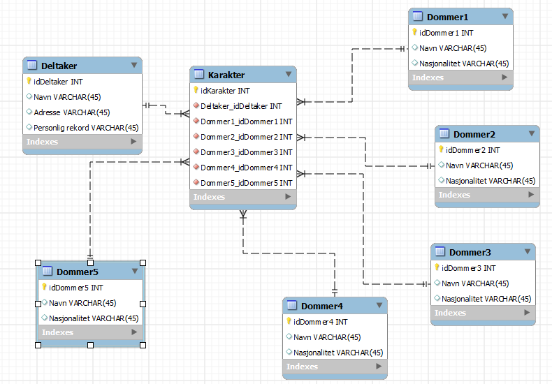

Umpalumpaa Skrevet 15. juni 2013 Skrevet 15. juni 2013 (endret) Hei, jeg sitter fast med en oppgave i IT. Hadde satt utrolig stor pris for hjelp <3 Utifa opplysningene skal jeg lage en normalisert datamodel. Jeg har lagt til en fil hvor jeg har prøvd. Men føler den er blir litt feil A: Datamodell Du er et medlem av Bergens Kunstløpforening som skal arrangere kunstløpkonkurransen BergenAxelen. Konkurransen er en nasjonal konkurranse og deltakerne er bedt om å la dette gjenspeile seg i sine konkurransebidrag. Konkurransen samler utdøvere i barneklassen, hvor det er kun er en klasse, og alle dermed konkurrerer med alle. For å gjøre stevne attraktivt har dere hentet inn dommere for flere gode kunstløpnasjoner. Hver deltaker bedømmes av 5 dommere som hver gir karakteren 1 til 10, med mulighet for å bruke tidels karakterer, for eksempel 8,1. Du skal være ansvarlig for resultatservicen, og ønsker å lege et databasert system for registrering av karakterer. For hver deltaker ønsker du å kunne registrere navn, adresse og kontaktinformasjon. I tillegg ønsker du også å registrere den beste poengsummen deltakeren har fått i tidligere konkurranser. Om hver dommer ønsker du å registrere navn og nasjonalitet. I tillegg må det selfølgelig være mulig å registrer karakteren hver dommer gir utdøveren i konkurransen. Ut fra beskrivelsene ovenfor finner du ut at det vil være naturlig å lagre data fra konkurransen i en database. Lag en NORMALISERT DATAMODELL for resultatservicen som er beskrevet ovenfor. Begrunn dine valg Hvordan ville du ha satt det opp ? Jeg har brukt 5 fremmednøkler i Entiteten Karakter, fordi en deltaker skal jo ha 5 karakterer samtidig, altså en fra hver dommer. Hjelp ?! :S Endret 16. juni 2013 av Umpalumpaa
dabear Skrevet 15. juni 2013 Skrevet 15. juni 2013 Noe sånt kan være et utgangspunkt: Contestant -id(pk) -name -address -contactinfo -bestgrade (burde peke mot en tabell over tidligere konkurranser, men det holder sikkert med en tekstverdi) Judge -id(pk) -name -address -contactinfo -nationality_id (fk til Nationalities.id) Nationalities -id (pk) -country_name Results -judge_id (pk) (fk til Judge.id) -contestant_id (pk) (fk til Contestant.id) -grade
Umpalumpaa Skrevet 16. juni 2013 Forfatter Skrevet 16. juni 2013 Noe sånt kan være et utgangspunkt: Hvordan tenkte du å fylle inn 5 karakterer, fra 5 forskjellige dommere inn i resultat-entiteten?
dabear Skrevet 16. juni 2013 Skrevet 16. juni 2013 burde ikke være noe problem, her er karakterene for contestant 25. har lagt til tilfeldige Judge Ids Fra Results: JUDGE_ID | Contestant_id | grade 17 | 25 | 8.9 45 | 25 | 8.4 33 | 25 | 7.5 12 | 25 | 9.0 23 | 25 | 9.0
